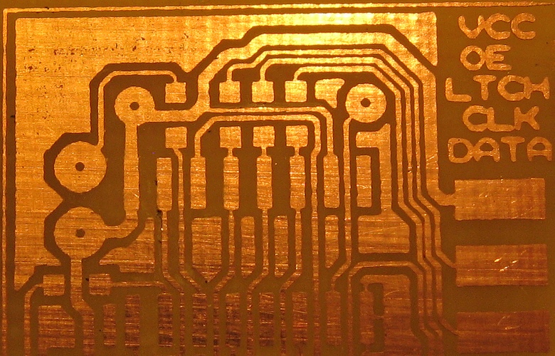

Оттравилась очередная платка. ЛУТ, фольга, лимонка+перекись. Разводилось в размерах: дороги 0.2, зазоры 0.15 мм.
Вытравилось чуднО: левая часть вытравилась быстрее и пока дотравливалась правая, дорожки слева уменьшились чуть не в половину. Тем не менее, обошлось без разрывов.
Попробовал протащить две дороги под рядом резисторов 0603. Две дорожки по 0.2мм не помещались, пришлось одну (верхнюю) сделать 0.15мм
Вытравилось, я считаю, не плохо. Ну и между ногами корпусов SO уже не стесняюсь пускать дорожки. Пока, правда, по одной.
За счет уменьшения размеров удалось впихнуть дизайн в один слой. ЛУТ рулит! :)

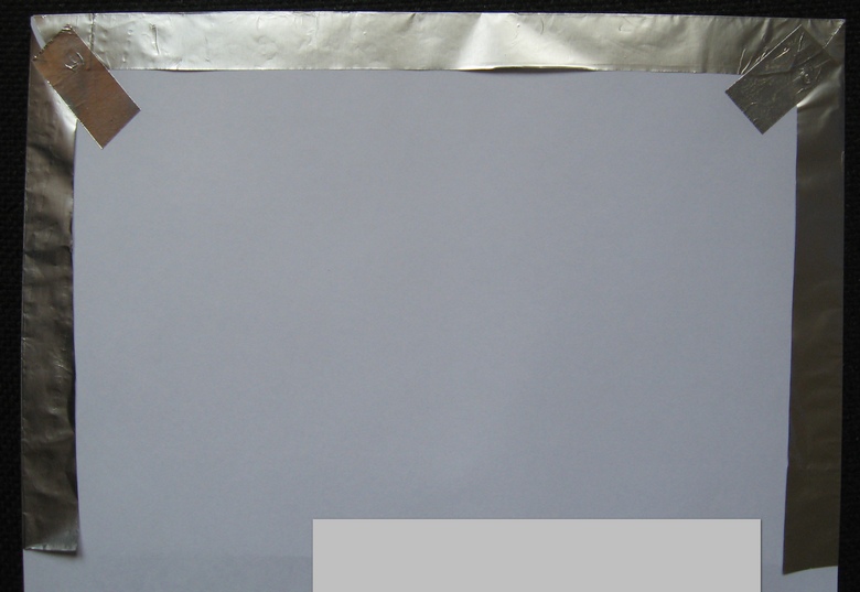

а5021, вы фольгу к листу бумаги крепите, когда на печать отправляете? Фольгу без бумаги утюжите?
Сообщения: 6452
Сообщение a5021 »
Вот так выглядит обратная сторона листа А4 с закрепленной на нем фольгой:
Фольга не полностью закрывает поверхность листа, а лишь некоторую область, в зависимости от размера отпечатка. На тыльной стороне листа фольга приклеена в двух местах алюминиевым скотчем. В принципе, чем угодно можно клеить.
После вывода рисунка на фольгу, фольга не отклеивается, а нужный участок вырезается канцелярским ножом. Бумага, на которой фольга была закреплена изначально, более не используется никак. Далее этот вырезанный фрагмент фольги укладывается тонером вниз на зачищенную медь стеклотекстолита и приглаживается утюгом через салфетку.
(96.83 КБ) 1407 скачиваний

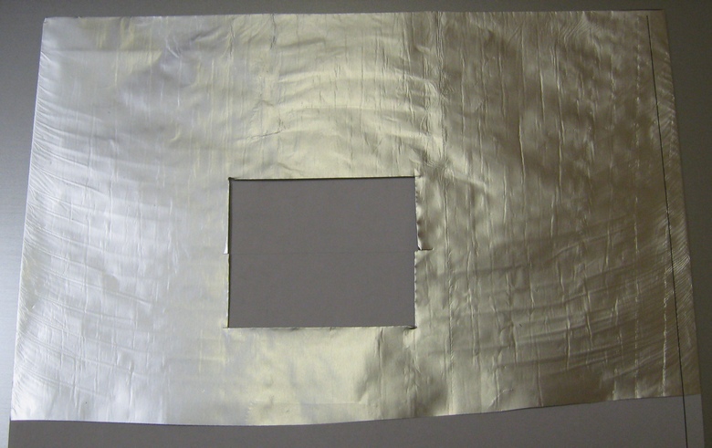

Сообщения: 6452
Сообщение a5021 »
Немного мять и морщить принтер будет всегда, т.к. фольга все-таки очень тонкая. Спасает, что это не очень то и сказывается на конечном результате. Еще наблюдается эффект некоторого "армирования" фольги тонером. В тех местах, где запечатка плотная, морщение меньше, чем на пустых участках.
Насколько деформация фольги сказывается на качестве переноса тонера, можно судить хотя бы по тому листу, который использовался для изготовления платы, фотки которой я привел несколькими постами выше.
Глядя на состояние фольги, вполне могут возникнуть опасения за качество рисунка, но чаще всего это не совсем оправданные страхи. В тот раз выводил два экземпляра платки расположенных рядом, так оба вышли практически без дефектов.
Кому-то может показаться странным, но я этот лист выбрасывать не собираюсь. На нем вполне можно будет еще что-нибудь отпечатать все с теми же целями. На дыры в фольге принтер особо не реагирует, а помятость не сказывается совсем уж негативно на качестве печати. Если на свежей фольге без особых дефектов получаются большинство отпечатков, то при вторичном использовании, что-то около половины.

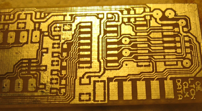

Последнее время обычно не лужу платы, но тут захотелось посмотреть, как тонкие проводники переносят горячее лужение. С некоторой предосторожностью, паяльником 240 градусов залудил все ту же плату. Может получилось не очень аккуратно, но с учетом, что делалось это совсем без фанатизма и относительно холодным паяльником, результат можно назвать терпимым.
Глядя на фотку может сложиться впечатление, что дорожки в некоторых местах разорваны, но это, наоборот, тень от мелких капель олова. Прозвонка показала, что обрывов или замыканий не возникло. Таким образом, горячее лужение можно признать допустимым методом для плат тонких размерностей.
