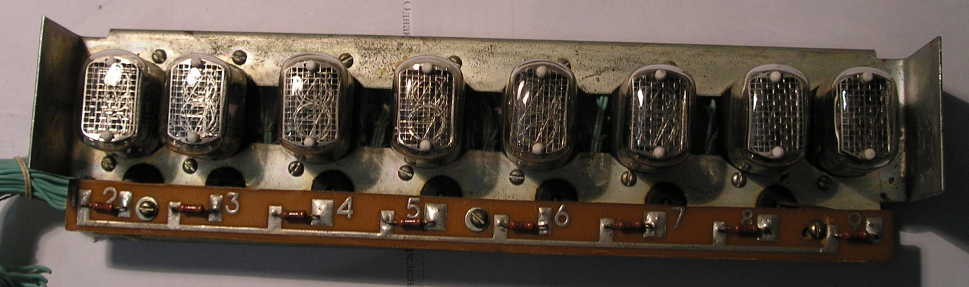

Доброго дня всем!
Досталиссь мне на днях 2 ,скажем так, блока индикации. Тот, который на ИН--скорее всего из какого-то измер. прибора, а вот второй--не знаю откуда.А теперь вопросы:
1) как можно подключить блок на ИН ? А то количество проводов с обратной стороны немного пугает... :shock: Можно, конечно проверить лампы по отдельности, но хотелось бы использовать блок.
2) как подключить блок №2 ? Индикаторы,по моему, ИЛЦ2-6, под каждым--по 2 микрухи, к161пр3, к161ки2 (или км ?) . Где мог применятся подобный блок ?
Комментарий к файлу: ИН_2

Блок ИН-12А с частотомера, - у самого такой валяется.
Ну как подключить блок. :shock:
Лампы впараллель, аноды отдельно и собрать что-нибудь часовое к примеру. :wink:
Третью и шестую лампу вместе с панелями выкидываем, ну чем не часы. :))
А второе похоже с электронных торговых весов, хотя могу ошибиться.
Здесь придётся повозиться, а именно скачать доку на микросхемы и разрисовать схемку, а потом уже подключать.
Точно ли с частотомера? А где децимальные точки тогда? Или это ИН-12Б?
Вот мой блок точно с частотомера, там точки сделаны отдельными лампами:
К161КН2.
К161ПР3, К161ПР2 - это дешифраторы двоично/десятичного кода в семисигментный код индикатора, имеет внутри регистр памяти, может индицировать децимальную точку, напряжение питания -27в +/- 2,7в
Логический 0 на входе 0...-3в логическая единица на входе -8,5в...-24в.
Очень боится статики.
Это плохо.. :( , учитывая то что плату я нашел на дне ящика, забитого разным барахлом. На микросхемы доку нашел, а вот на индикаторы--нет :shock: . Может просто выдеру индикаторы, чтоб не мучаться с рисованием схемы, мне б хоть проверить, рабочие ли они, а там посмотрим. Да, еще вопрос: на индикаторах в углу отчетливо видны темные пятна , как я понимаю это свидетельство того , что индикатор работал "долго и счастливо"? Слышал еще, что накал ИЛЦ лучше запитывать от переменного тока, Это верно ?
Но учитывая цену, за которую мне досталась плата, не мог не взять (всего 2 грн.)
Касаемо блока с ИН--сам начал разбираться. Расплел "косичку" из проводов сзади и тестером стал выявлять катоды/аноды ламп. Индикаторы действительно ИН12Б, и 3 шт ИН15. Заманчиво использовать для часов , думаю блок с панельками для ламп удобнее подключить,чем просто ламы.
Точно сказать не могу, сам не снимал.
Тот кто мне придарил её - сказал, что с частотомера. :)
К тому-же она похожая, но не точно такая.
Сейчас повнимательнее разглядел фотки
Первая лампа ИН15А и последняя - ИН15Б
У первой используются выводы "+" и "-"
А у последней "А" и "V"
И судя по разводке остальных запятые используются - Значит ИН12Б
Теперь наверное каждый угадает что это был за прибор. :)))
Что-то не разглядел я третью ИН15.
СообщениеДобавлено: Вс июн 14, 2009 13:12:58
Рейтинг сообщений: 26
Зарегистрирован: Ср сен 17, 2008 14:32:15
Сообщений: 2106
Откуда: Старые Васюки
Видимо самая первая и две последние.
