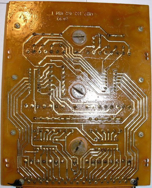

Доброго дня всем!
Досталиссь мне на днях 2 ,скажем так, блока индикации. Тот, который на ИН--скорее всего из какого-то измер. прибора, а вот второй--не знаю откуда.А теперь вопросы:
1) как можно подключить блок на ИН ? А то количество проводов с обратной стороны немного пугает... :shock: Можно, конечно проверить лампы по отдельности, но хотелось бы использовать блок.
2) как подключить блок №2 ? Индикаторы,по моему, ИЛЦ2-6, под каждым--по 2 микрухи, к161пр3, к161ки2 (или км ?) . Где мог применятся подобный блок ?
Комментарий к файлу: ИН_2

А вот фото блока с ИЛЦ:
Комментарий к файлу: ИЛЦ_2
P6138475.jpg [175.25 KiB]
Комментарий к файлу: ИЛЦ_1
P6138474.jpg [129.01 KiB]
СообщениеДобавлено: Сб июн 13, 2009 19:30:13
Карма: 46
Рейтинг сообщений: 977
Сообщений: 7615
Откуда: г. Россия
Блок ИН-12А с частотомера, - у самого такой валяется.
Ну как подключить блок. :shock:
Лампы впараллель, аноды отдельно и собрать что-нибудь часовое к примеру. :wink:
Третью и шестую лампу вместе с панелями выкидываем, ну чем не часы. :))
А второе похоже с электронных торговых весов, хотя могу ошибиться.
Здесь придётся повозиться, а именно скачать доку на микросхемы и разрисовать схемку, а потом уже подключать.
К161КН2.
К161ПР3, К161ПР2 - это дешифраторы двоично/десятичного кода в семисигментный код индикатора, имеет внутри регистр памяти, может индицировать децимальную точку, напряжение питания -27в +/- 2,7в
Логический 0 на входе 0...-3в логическая единица на входе -8,5в...-24в.
Очень боится статики.
СообщениеДобавлено: Сб июн 13, 2009 20:42:54
Зарегистрирован: Пн май 04, 2009 17:45:33
Сообщений: 337
Откуда: Киев
Это плохо.. :( , учитывая то что плату я нашел на дне ящика, забитого разным барахлом. На микросхемы доку нашел, а вот на индикаторы--нет :shock: . Может просто выдеру индикаторы, чтоб не мучаться с рисованием схемы, мне б хоть проверить, рабочие ли они, а там посмотрим. Да, еще вопрос: на индикаторах в углу отчетливо видны темные пятна , как я понимаю это свидетельство того , что индикатор работал "долго и счастливо"? Слышал еще, что накал ИЛЦ лучше запитывать от переменного тока, Это верно ?
Но учитывая цену, за которую мне досталась плата, не мог не взять (всего 2 грн.)
Касаемо блока с ИН--сам начал разбираться. Расплел "косичку" из проводов сзади и тестером стал выявлять катоды/аноды ламп. Индикаторы действительно ИН12Б, и 3 шт ИН15. Заманчиво использовать для часов , думаю блок с панельками для ламп удобнее подключить,чем просто ламы.
