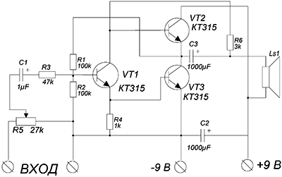

 Заголовок сообщения: Схемка для новичка есть ли смысл собирать
СообщениеДобавлено: Чт дек 28, 2017 12:08:48
Зарегистрирован: Чт дек 21, 2017 19:32:45
Сообщений: 103
Нашел на просторах интернета схему усилка,будет ли она работать?
Кстати модно ли схемы усилков пробывать проэктировать в программе multisim,хочу ее там попробывать и если рабочая то уже переносить на навесной монтаж

 Заголовок сообщения: Re: Схемка для новичка есть ли смысл собирать
СообщениеДобавлено: Чт дек 28, 2017 12:28:33
Карма: 197
Рейтинг сообщений: 8630
Сообщений: 43471
Чего там "переносить" то? Три транзюка и два резюка?
СообщениеДобавлено: Чт дек 28, 2017 12:37:13
Карма: 159
Рейтинг сообщений: 4079
Сообщений: 45622
Нашел на просторах интернета схему...
Класс А, до 100-150 милливатт мощности на указанных транзисторах, довольно качественный звук (хорошо подойдёт для усилителя наушников...). Если хочется собрать нечто подобное - рядом есть тема по усилителю Худа, заходите, читайте... :)

Мощный усилитель в классе А потребует хороший блок питания, большие радиаторы для транзисторов... Нужно ли такое качество? Что будете слушать? Какая АС предполагается?
