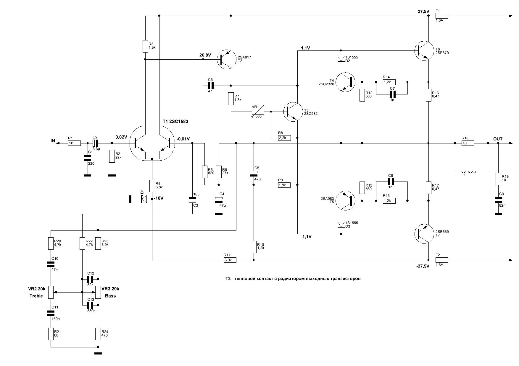

Доброго времени суток, уважаемые Коты! Попался в шкодливые лапы усилитель Dual CV 450 M. Привожу фрагмент схемы усилителя, как вариант для начального уровня. Забавно сделана регулировка тембра))) Правда в 70-80-х годах любили это дело втыкать в цепь обратной связи. Прошу оценить пригодность данной схемы для начинающих.
