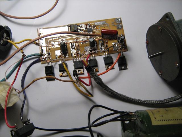

доброго
собрал девайс по радио 2009 для 36в- мертво.... полевики (irf3205) на выходах не открываются. еще вопрос - без нагрузки работать должно?

доброго
Должно без проблем..... если журнал под сей дейвайс подложить.... снизу. Я хренею сваслюся! Щаз все кинулись рыть тырнет в поисках журнала хз за какой месяц и гадать что ты там нахеровертил. :kill:

ИВАНЫЧ956, схема из журнала радио это та схема которую выложили ВЫ на первой странице... так которая ПН220_36_200.rar
ps вместо 3205 подкинул первый попавшийся полевик (к сожалению единственный) у которого тоже на открытие +-20В - он открывается без проблем... напряжение на затворе около 11,5В - прямоугольники...
зы2 - а где должно быть такое как на фото? между фазами?
На нагрузке, три резистора звездой или треугольником.... непомню уже.

после всех мытарств с полевиками и спаленных 4 шт 555тых сделал схему на IR21365 http://dkarelov.pp.ua/gen3x200ic.htmlпосле уборки соплей заработала сразу же.... посажу на радиатор испытаю в деле.
зы - плата тоже без нагрузки не работает!
