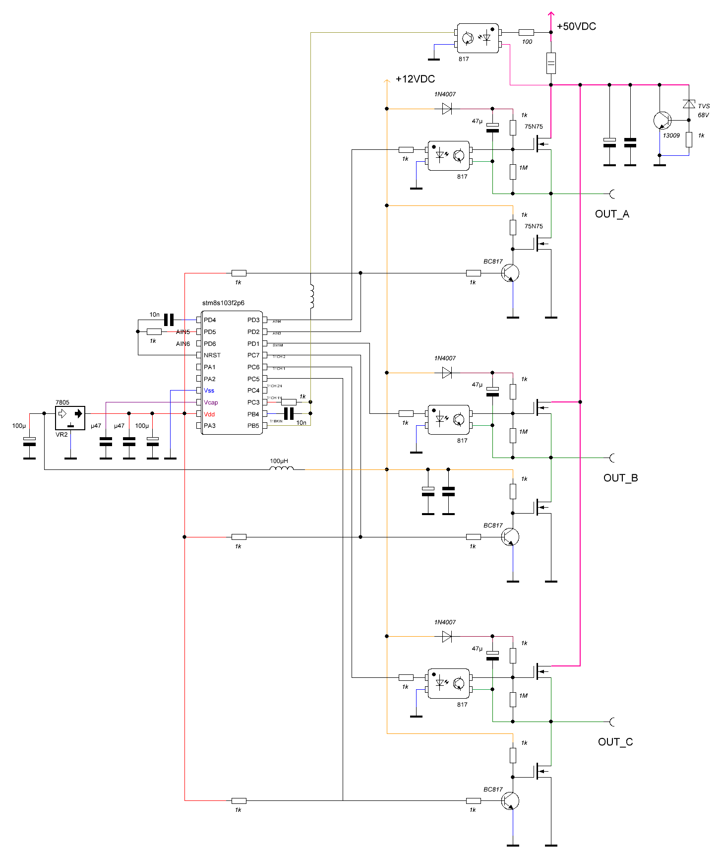

попробовал ещё такой преобразователь, без формирования синуса. по принципу действия cходящийся с ранее помянутым на меге, однако на STM8S103 (вообще можно на чём угодно с достаточным количеством выводов, на той же tiny2313 например). работает, не греется в непродолжительном тесте с двигателем на 127V.
schm.GIF [44.6 KiB]

"ИВАНЫЧ956" Здравствуйте! Нужна помощь. Собрал вашу схему преобразователя. запустил. генератор импульсов заработал сразу. на осцилографе импульсы выходят как нарисовоно на плате. подключил выходные ключи бес полефых транзисторов. праверил осцилографом импульсы приходят. впаял транзисторы подключил двиготель бес стриготельной части. включил. двиготель гудит не крутится. смотрю питание по входу 38 вольт по выходу 7 вольт на трех ключах. проверил все дитали рабочие. подскажите как правильно настроить работу преобразователя?

А как может не пойти не сложная схема на дискретной логике ? А почему выходные драйвера и транзисторы не в общей схеме ?

как на схемах так и собрал.я и не думаю что, это повлияет на работу. одно единственное меня смущает выходные транзисторы. в схеме стоят irf3205 а в оригинале irg4bc40u.

Так 3205 низковольтные мосфеты а irg4bc40u высоковольтные igbt .
У вас разве не от 220 в питание ?

через трансформатор. пастаянка 40 вольт.
