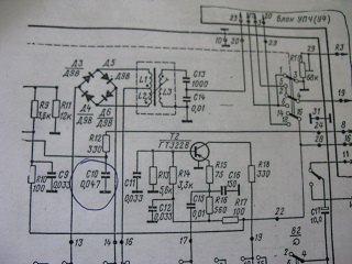

Начал ремонт Риги-104. В схеме (скачал в Облако https://cloud.mail.ru/public/7LAS/DpPTFS9Xi ) на странице 9 (под кольцевым смесителем) обозначен постоянный конденсатор С10 емкостью 0,047 мкф. Фактически (начав искать причину тихого звучания) на плате УРЧ стоит С10 - электролит К50-6 на 10 вольт (какая емкость не могу разобрать) можно разобрать только "мкф". Может ли быть такая замена в конструктиве?

30 'мкф*10 в. Зашунтированный 0,047 мкф.

Коллпеги, вернувшись с "любимой дачи" - "долбаного огорода" обнаружил целую дискуссию. Насчет электролита, по сообщению от "6ф1". Еще раз обратите внимание на схему, которую я привел в ссылке в "облаке" . Там по схеме стоит постоянник С10 и никакого электролита нет в помине. На плате по факту стоит ТОЛЬКО электролит и никакого схемного постоянника на 0.047 мкф там нет. Вопрос поэтому и был задан: может ли такое быть в этой цепи?

Это конденсатор в цепи задержки АРУ . Будет работать и без него.

На всякий случай фото размещаю.
В смысле будет работать электролит вместо постоянника?

Будет работать с любым исправным конденсатором и без него.

Все таки 30 мкф и 0.047 мкф разница приличная. Хотелось бы понять логику сборочного цеха.

Причина в задержке АРУ и дёргании стрелки индикатора.
А нет её.Что было в тот момент,то и ставили.Кстати правильно-туда что то,что это-разницы нет,лишь бы было и всё.
