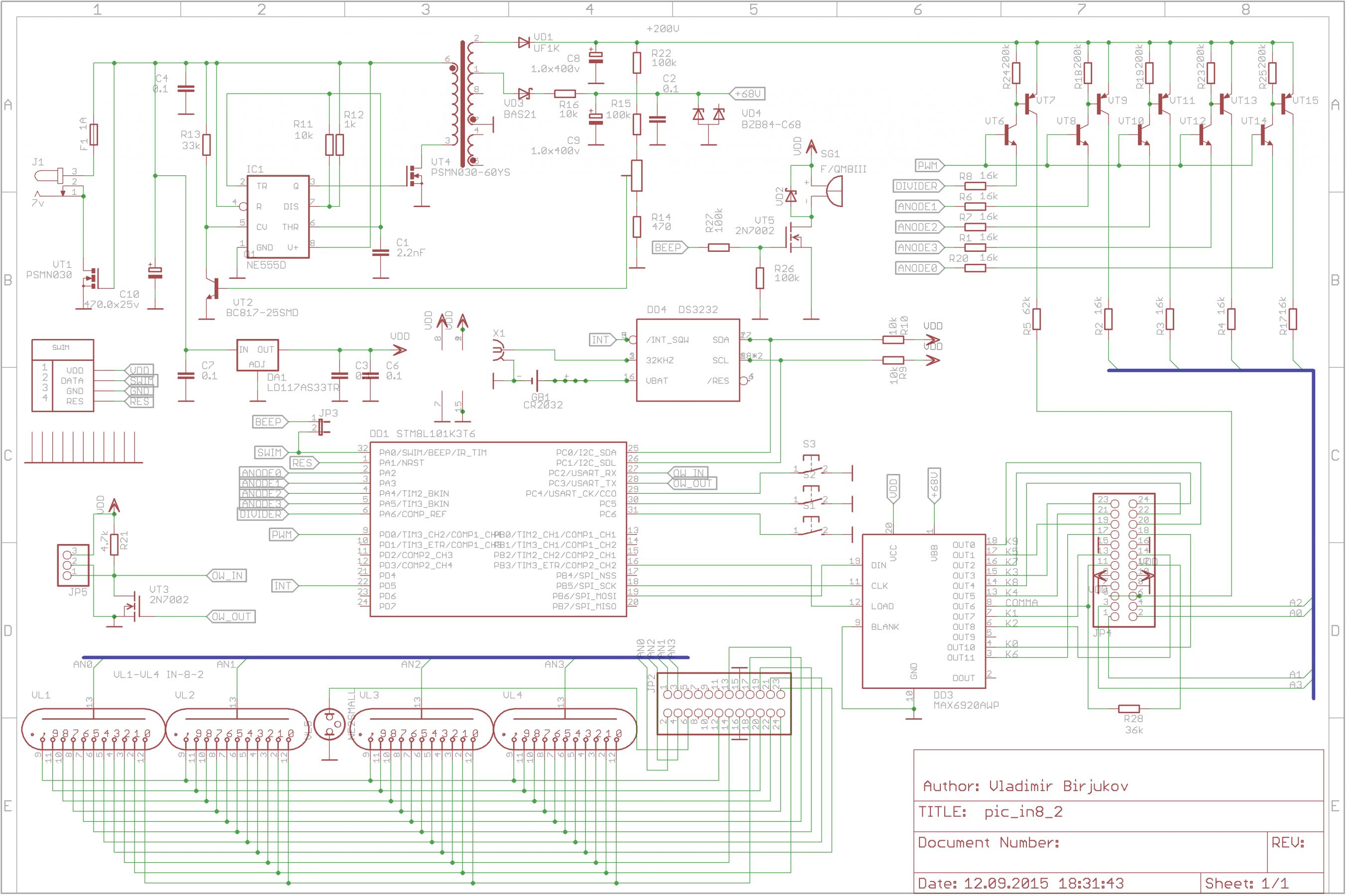

Если кого интересует, то доработал исходник проекта выложенного тама. Как обычно в программе оказался страшный глюк связанный с переходом на летнее время (один брейк был пропущен) и для выяснения обстоятельств пришлось залезть в проект снова.
В прошивке всё осталось как и прежде, только добавлен календарь на ближайшие 1000 лет. Конечно из-за неполноты ds3232 через каждые 100 лет после 2000-го года первого марта придётся зайти в установку даты и немного её подкорректировать. Добавлена возможность отключить переход на летнее время.
Проект остался доступен по старой ссылке.
p.s. Промаркировал максимку.

Если кого интересует..
У самого валяется пара таких МК, исходник это ++!
Досадное упущение с переходом на летнее\зимнее время :) как это Вы так :dont_know: ( :) :)) :))) )
max6920,принципиально на схеме не маркируете ?

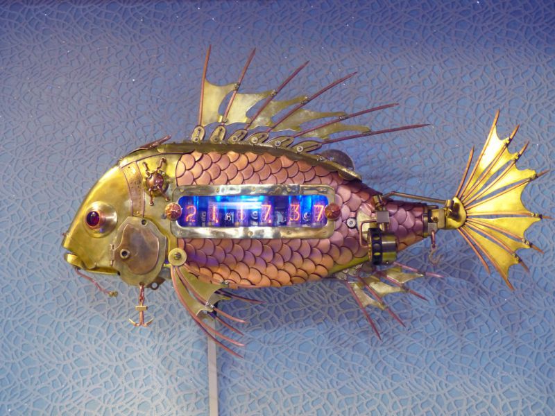

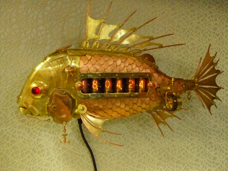

Сообщение valerkin »

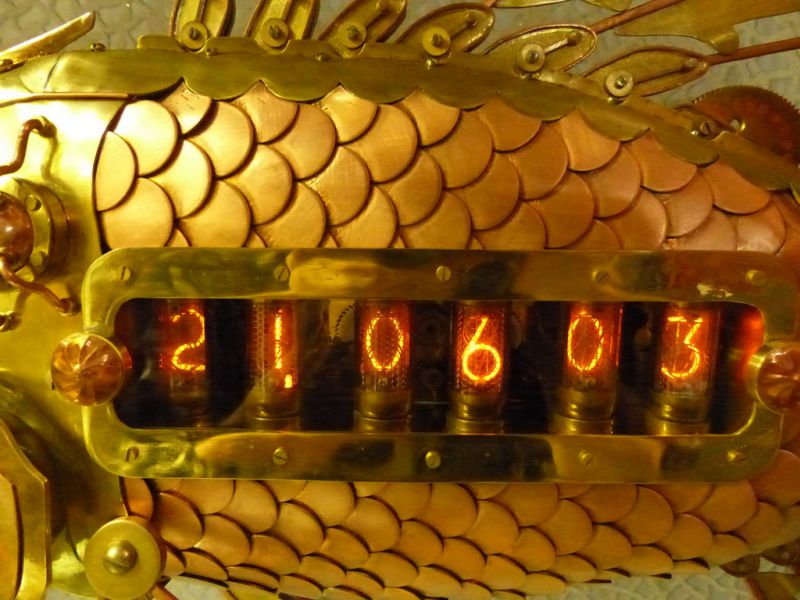

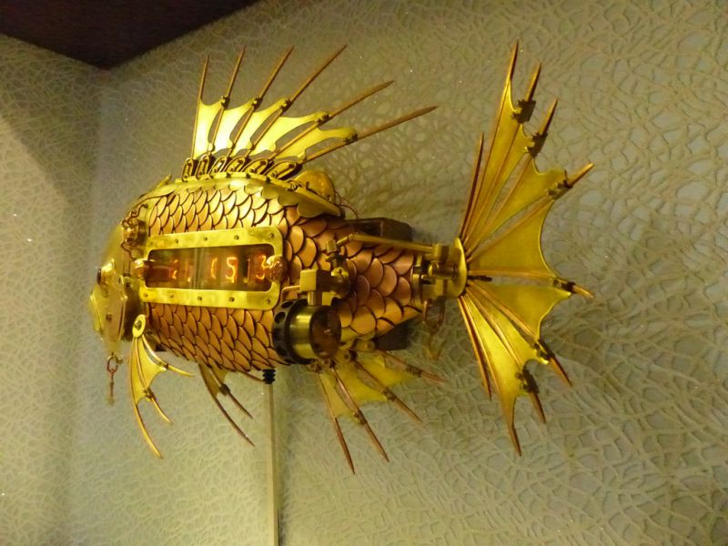

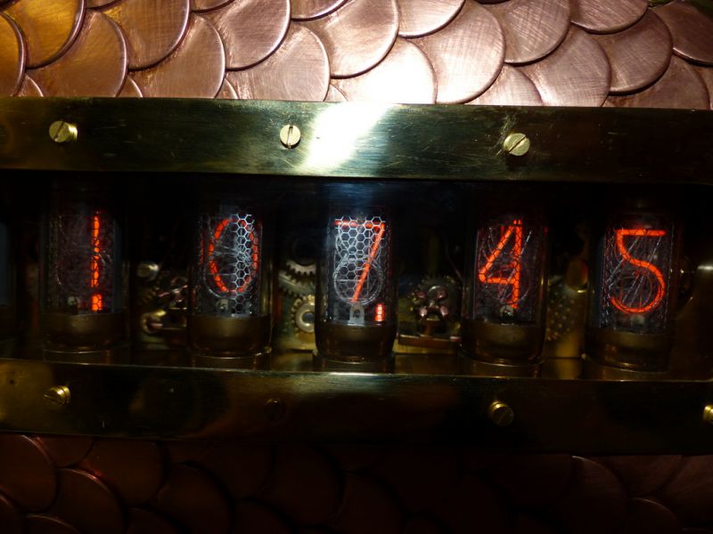

Не порядок моей рыбы не хватает.
Видео тут https://youtu.be/5wNpGNbbZ2U

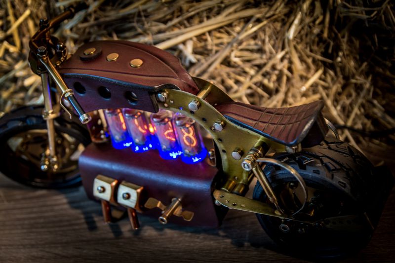

Сообщение Ипполит »

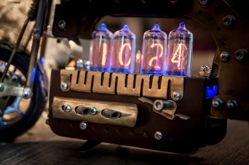

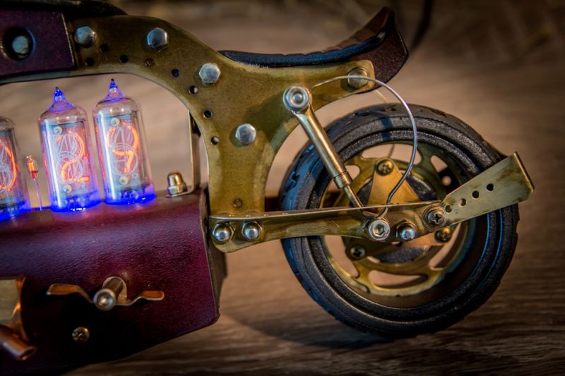

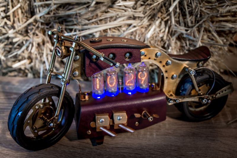

Пока не купил настоящий, буду кататься на таком! :))
Кстати, редкие ин-8 с мелкой сеткой, 71 года.
п.с. Если этот понравится, есть еще один :music:

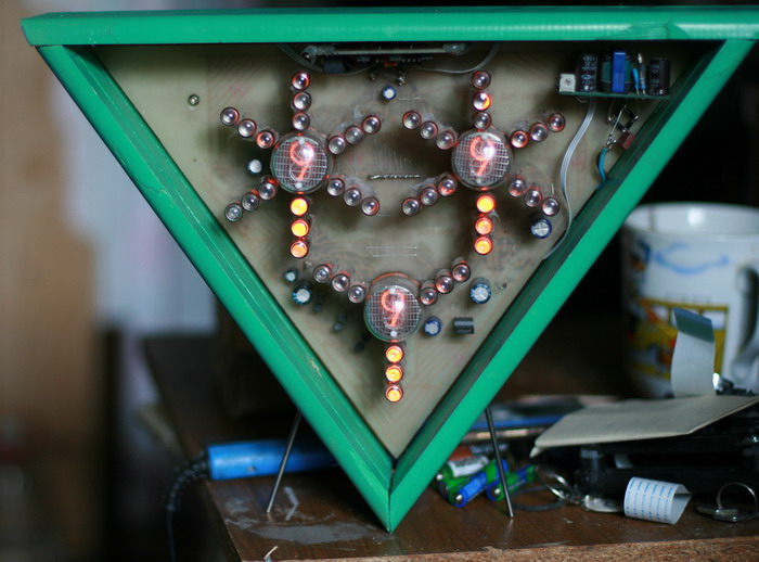

Упаковал в корпус свои треугольные часики.
http://radiokot.ru/forum/viewtopic.php? ... 4#p1368024
Часики провалялись у меня года 3.
сейчас включил - блин...
Не работают 3 лампы ИН-6.
Вот как лампы портятся от долгого лежания.
Сами лампы рабочие, но не переходит разряд сверху вниз.
Ещё добавил эффект индикации.
Десятки сделал симметрично.
Получилась даже история.
Берём питарду: 0
Подкидываем вверх: 1
Она падает: 2
И она взрывается: 3
5
А эффекты оставил как есть.
https://www.youtube.com/watch?v=HV7NdYEQPlU
Вот что получилось.

затемнить бы
Egorka
Сообщения: 1121
Откуда: Украина
Re: Готовые проекты на ГРИ и ВЛИ и их обсуждение.
Сообщение Egorka »
темное стекло поставить
SLvik
Сообщения: 7622
Откуда: г. Россия
Сообщение SLvik »
Стекло тоже можно поставить.
Но со стеклом как-то не так...
В общем мне не нравится.

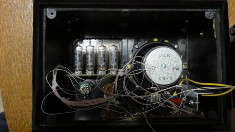

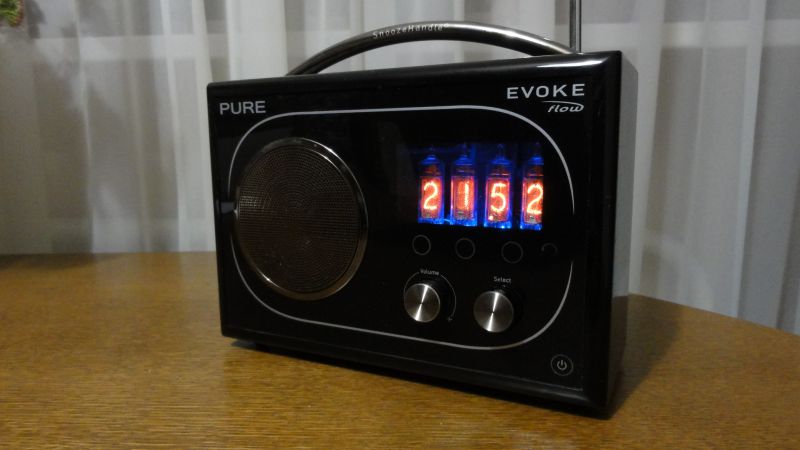

Всем.Добрый Вечер. Собрал очередной Цифровой УКВ приёмник с часами в этот раз на лампах ИН-16.По проекту http://labkit.ru/html/radio_shm?id=466
