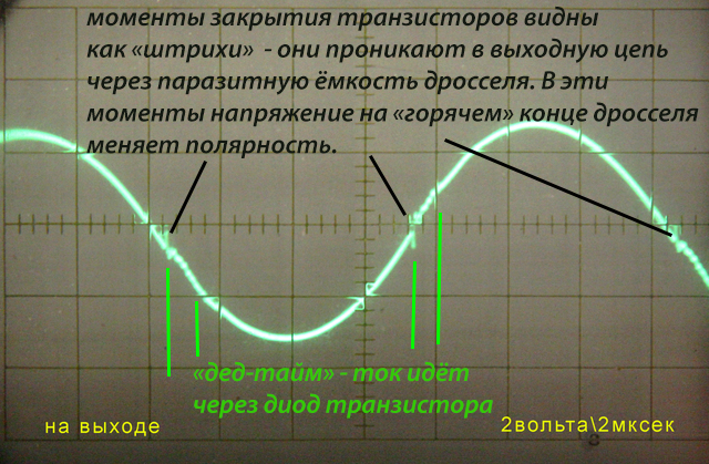

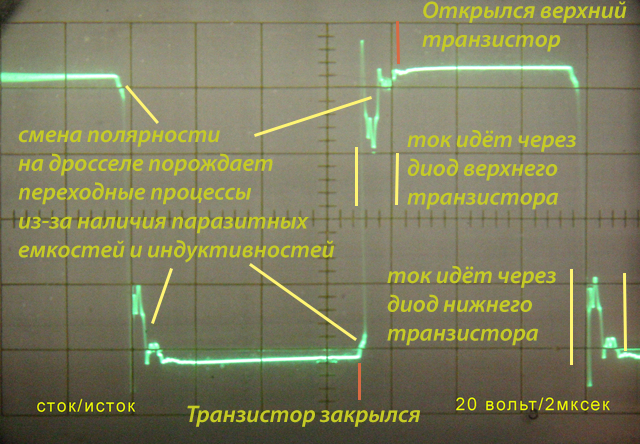

В общем перепаял всю плату, откинул все что было напаяно навесом.
Драйвер IR2151(была 2153), ключи IRF640(били 630), в гейтих 22 Ома (были 10 Ом), перемотал дроссель 45 мкГн(был 35)
Короче, все играет и поет. но когда глянул осцилом, то не порадовало. Вот что он мне показал.
Сообщения: 17234
Откуда: Тюмень
Сообщение Slabovik »
Немного фантазий на тему "что я вижу на этих картинках"
В общем-то, всё нормально.
На самом деле, выглядеть будет ещё хуже, когда на выходе появится выходной сигнал (в самом простом случае - постоянка). При этом направление тока в дросселе имеет полное право не менять знак (знак менять будет только приращение тока) в середине DutyCycle, и ток после закрытия какого-либо транзистора будет течь не через диод противоположного, а через диод только что закрывшегося транзистора. Естественно ожидать, что открывающийся после дед-тайма другой транзистор рискует организовать "сквозняк" через себя и тот диод, через которые ещё идёт ток. Это из-за того, что диоды имеют конечную скорость закрытия перехода, а диоды в транзисторах не особо скоростные.
Да, иголки "вниз", что на затворах, нужно купировать установкой диодов Шоттки между затвором и истоком транзистора. Потому что эти иголки плохо влияют на IR (в аппнотах прямо указано на такую необходимость).

Slabovik писал(а): Да, иголки "вниз", что на затворах, нужно купировать установкой диодов Шоттки между затвором и истоком транзистора. Потому что эти иголки плохо влияют на IR (в аппнотах прямо указано на такую необходимость).
Достаточно диодов шоттки или нужны и резисторы как у тебя на схеме 4,7 кОм?

Для IR достаточно только диодов - они "срежут" отрицательные выбросы. Желательны Шоттки - они гарантируют безопасный уровень. Для IR это действительно нужно обеспечить.
В моей же схеме резисторы 4.7 кОм у затворов и диоды - это скорее страховка, нежели необходимость (т.к. в схеме нет критичных к данному явлению мест, а самим транзисторам отрицательный выброс совершенно безвреден. Единственное место, которое чувствет его - это транзистор, который коллектором на 68 Ом соединён - он пытается самостоятельно купировать выброс, если конечно нет диода). Точно также и 10 Ом - при таком построении они не нужны т.к. ток затвора и так чётко ограничен другими элементами. Разве что антизвонная роль, но это опять же по-месту решается...
