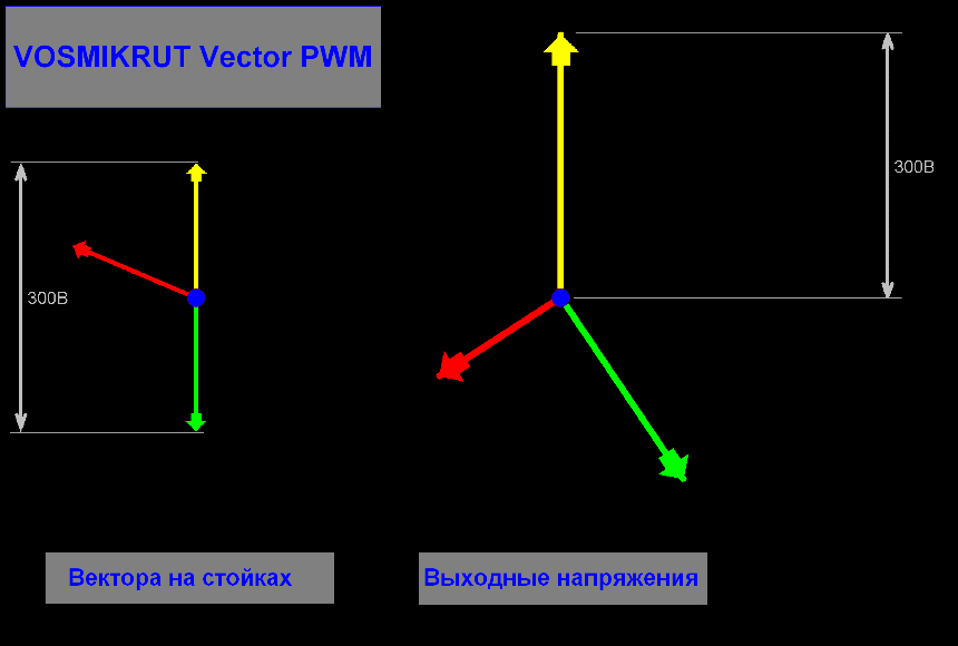

Вот немного подрисовал анимации для понимания процессов, теперь всё понятно со всеми тонкостями, всё оказалось просто.
Допустим у нас после диодного моста имеется только напряжение 300В. Можно подать его на мотор трехфазный несколькими способами
1. Самое простое, просто делаем 3 фазы с размахом 300В, амплитуда 150В при фиксированной виртуальной средней точке:
если имеется напряжение с запасом, ничего больше усложнять не нужно.
Наверное может как-то пригодится эта самая постоянная средняя точка, только непонятно как ))
2. Более сложный метод, "прилепляем" одно из напряжений фаз к максимальному или минимальному, и вектора немного ужимаются, видно что 300В у нас с запасом остается, весь размах питающего напряжения остается не востребован.
метод "прилепливания" что с 3й гармоникой, что програмным смещением всех напряжения на некоторую величину по сути одно и тоже.
Третья подмешанная похоже просто обеспечивает вращение центра векторов с частотой в 3 раза выше основной частоты вращения и "вертушка" лучше впишется в отведенное место. Но лучше всего смещать программно, тем более это очень просто.

- Сообщения: 3036
- Зарегистрирован: Чт июн 26, 2014 00:04:37
Векторное управление подразумевает постоянный мониторинг потокосцепления ротора, а в динамике ещё и очень быстрое его изменение, раздельное управление фазами стоек ключей, на выходе может быть разная картина напряжения, чего нет при классической скалярке.SIM31 писал(а):Ну с этим просто, даже плавающей запятой в вычислениях не нужно
Нет, так к одной стороне напряжение меньше получается. На выходе разность должна иметь амплитуду питающего напряжения.SIM31 писал(а):"прилепляем" одно из напряжений фаз к максимальному или минимальному, и вектора немного ужимаются, видно что 300В у нас с запасом остается, весь размах питающего напряжения остается не востребован..
А вообще это всё образно, включая и плавающую среднюю точку. Вектора напряжений выглядят иначе. В реальности создаётся "перекос угла фаз", а магнитный поток в двигателе смещается по среднему значению. Вектор напряжения может иметь одну амплитуду и двигаться по окружности, а может иметь изменяющуюся амплитуду и двигаться по сложной кривой. Но сумма всех векторов остаётся равной 0. Поработал немного "мультипликатором". Представлю графически работу моей программы при выдаче максимального выходного напряжения на 50Гц в том самом векторном режиме:
А тут выходные вектора представлены в звезде, для наглядности вращения. Так- то двигатель при 300В треугольником подключаем.
Последний раз редактировалось DC-AC Вс ноя 29, 2015 12:23:31, всего редактировалось 1 раз.
доброго здравия.DC-AC писал(а): Но сумма всех векторов остаётся равной 0. Поработал немного "мультипликатором". Представлю графически работу моей программы при выдаче максимального выходного напряжения на 50Гц в том самом векторном режиме:
что то я не разберусь в ваших мультипликациях = это трёхфазный двигатель таким ужасом запитывается или это мультипликация для однофазного?
не закралась ли в ваш треугольник ошибка при мультипликации? = центр вращения должен находится в центре треугольника, а не на соединении двух векторов...

- Сообщения: 3036
За точку вращения была принята одна из выходных фаз, поэтому так непонятно и вертелосьs987654321 писал(а):не закралась ли в ваш треугольник ошибка при мультипликации?
