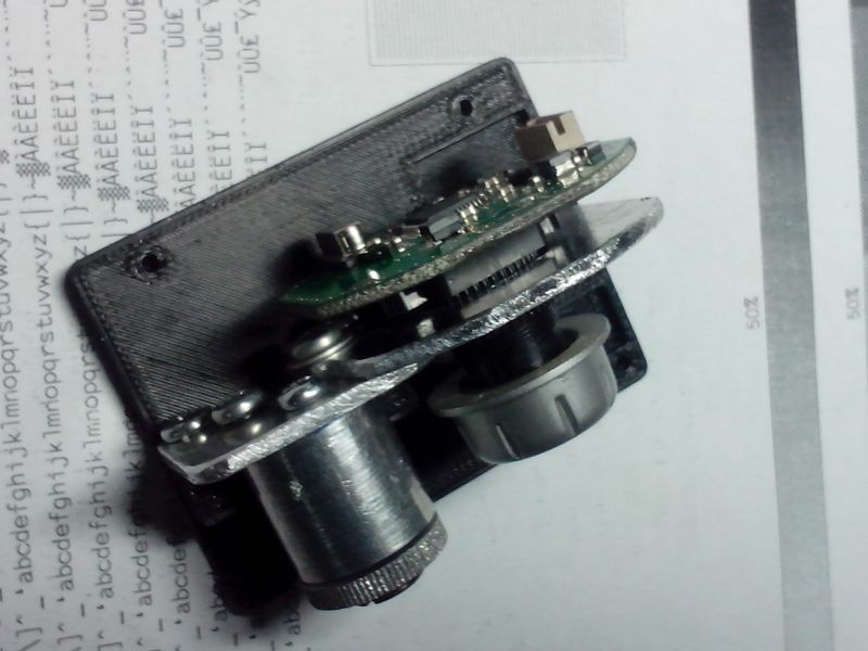

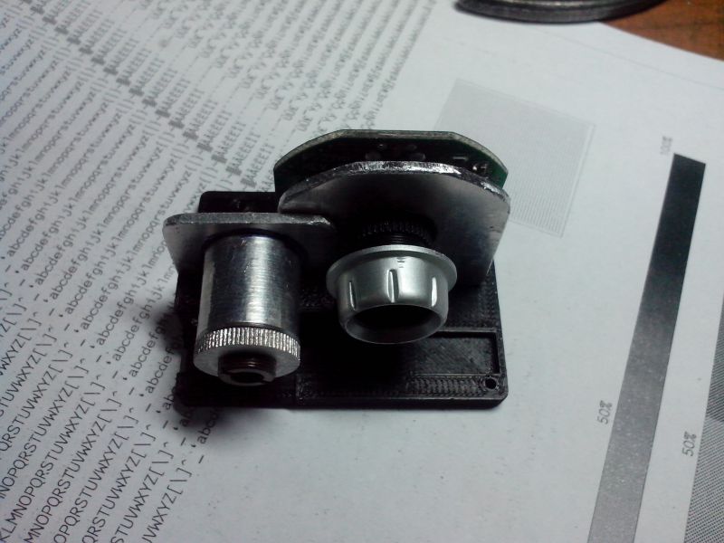

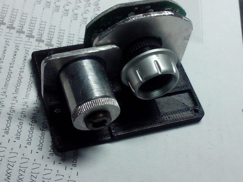

Пришла линза. Начал изготавливать лазерную головку и камеру.
СпойлерИзображение ИзображениеИзображение
mial писал(а):Alxim мне показалось или так и есть, что у тебя при смене направления каретка как то замирает на долю секунды?
Да вроде нормально бегает. Я же не знаю как она должна правильно бегать :dont_know:

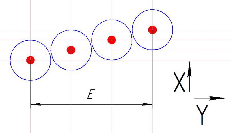

Сообщение bifurkas »
AlphaCrow писал(а):
Seriyvolk писал(а): ...Остановка при этом будет быстрой и плавной.
Такого не бывает - или быстрая или плавная.
Сейчас алгоритм управнения двигателя такой, что смена направления движения (реверс напряжения) происходит после небольшой задержки (макс. 10мс) после обнаружения достижения кареткой точки назначения. А эта точка выбирается ширине засветки, плюс настраиваемая длина выбега. Т.е. практически происходит принудительное торможение обратным напряжением. И при всём при этом, на больших скоростях, действительно получается довольно большой выбег. Тут уж ничего не поделаешь, силы инерции они знаете ли такие инерциальные. Если есть возможность, можно поставить более мощный двигатель, чтоб быстрее разгонялся-тормозил.
А лучше бы конечно если б кто придумал как сделать и отюстировать многолазерную головку. Вот это была б прибавка к скорости экспонирования. А разгонять головку до сверхзвуковых скоростей - нет, это не наш метод :) .
Ну можно например сделать так:Изображение
Взаимная юстировка по оси Y - программно, по оси X - предусмотреть механическую регулировку. Правда при такой схеме придётся пожертвовать эффективной шириной по иси Y на величину Е, но , думаю это не сильно критично.
