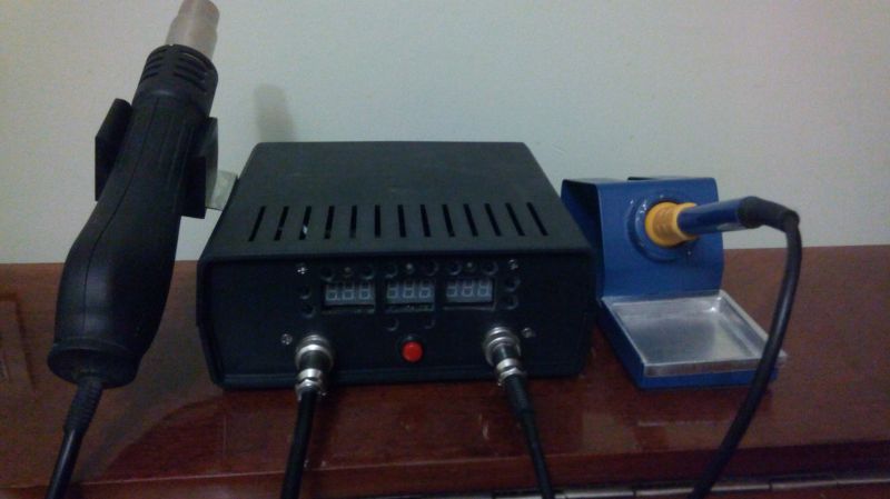

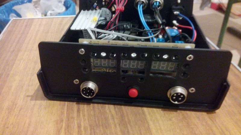

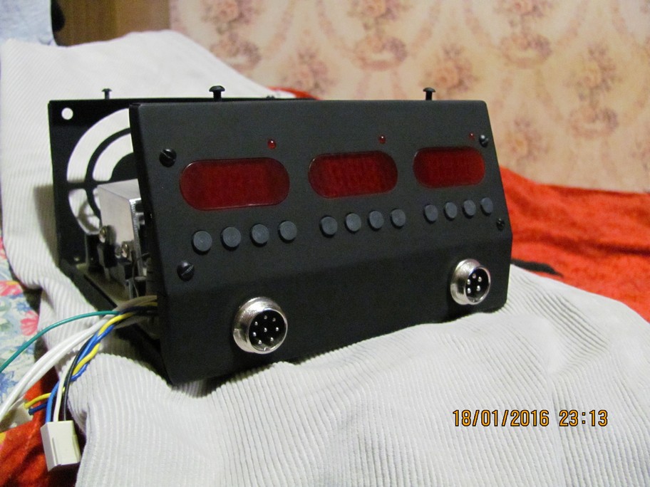

Вот такой вот черный и сердитый, как вариант корпуса.

crazzian, симпатичный корпус. Странно, но у меня наверное старый вариант Ваших фото станции.

Да, там старый. Пролежала она в том виде долгое время и пошла под разбор (потому что за идею была взята Ваша станция, но прошивку я к ней так и не дописал). Это ее "реинкарнация" с практически авторской схемой и прошивкой.

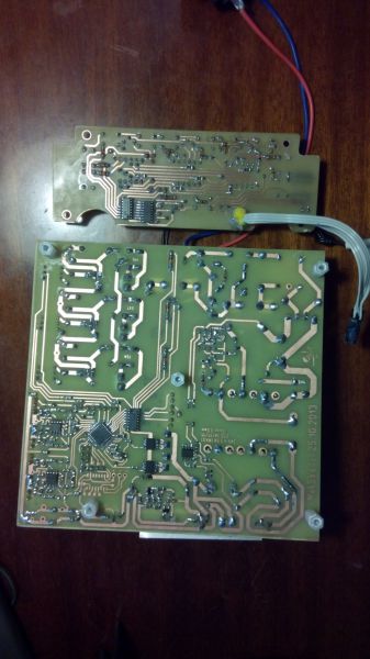

Спасибо за ответы, но у меня печатная плата старая 01.06.2011 на ней написано, на ней нет m15-m20 немного разводка отличается, наверное надо делать новую печатку dss2m или dss3

Как хотите, можете сделать новую (№3). По железу почти ничего не изменилось, во всяком случае изменения только в нескольких номиналах резисторов.
- 1,2,3 - соединить вместе.
- 4,5 - соединить.
- подстроечный на 100К заменить на 10К или так как я писал несколько сообщений назад.
- резистор на 1К припаять навесным монтажом.
Для остальных каналов изменения точно такие же.

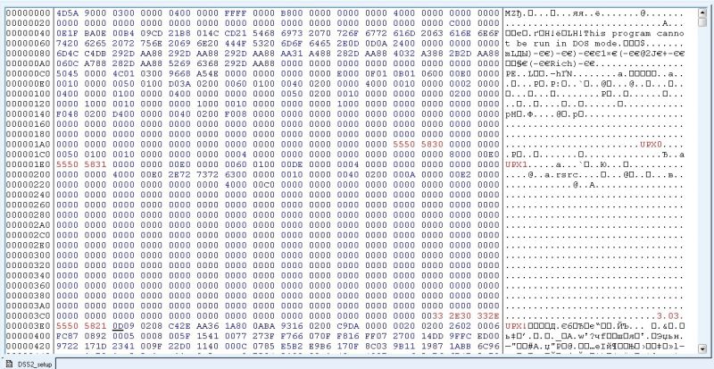

В статье ссылка с вирусом!!!

Это не вирус. Это ложное срабатывание эвристики, файл не является вредоносным.
С год назад он не определялся как вирус, а потом начал. Определяет как Win32.Malware-gen или что-то подобное.
Это ложная тревога. я примерно в середине темы кажется писал об этом и поэтому поставил пароль на архив. Кто не верит - могу сбросить исходники программы управления с ПК - сами посмотрите, что там ничего такого нет. А после компиляции некоторые антивирусы начинают ругаться, причем я даже не пойму на что именно. Может потому что программа экспортирует данные в Excel? А может потому что оригинальный файл сжат UPX и в нем затерты заголовки этого самого UPX3.0.
Х.З. что не нравится антивирусам.
Только что проверил на virustotal.com:
- качаем файл со статьи и проверяем его - многие антивирусы ругаются.
- в скачанном файле дописываем заголовки UPX по таким адресам - 0х1B8 (пишем UPX0), по адресу - 0х1E0 (пишем UPX1), по адресу - 0х3DB (пишем 3.03.UPX!). На этот файл антивирусы ругаются, но уже меньше.
- полученный файл распаковываем с помощью утилиты upx.exe версии 3.03 с параметром -d (upx.exe -d имяфайла.exe) проверяем - ничего нет.

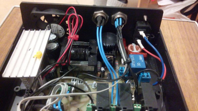

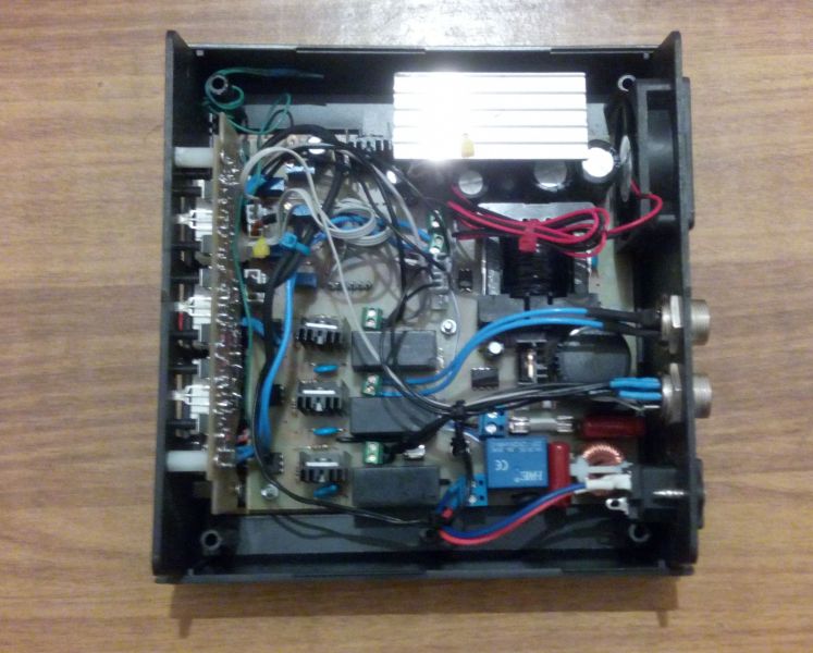

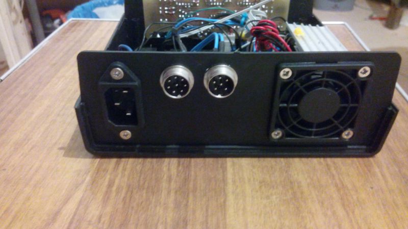

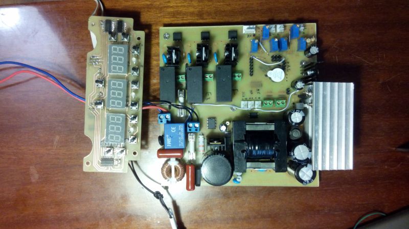

Закончил и я сборку станции. Результат понравился, спасибо MakSVs за хорошую разработку. Станция работает отлично. Осталось только наклейку на переднюю панель сделать и преднагреватель собрать (нагреватель и другие элементы уже есть). У меня паяльник с керамическим нагревателем и так и не удалось запустить схему усилителя термистора как в оригинальной схеме с заменой резистора на подстроечник, а вот на мостовой схеме работает хорошо, пришлось только подобрать резисторы (2,7к-верхние плечи, 50 ом - нижнее и 510 ом - обратная связь ОУ). Также БП не всегда с первого раза запускался, 39ом по питании +5В исправил все.
Впечатления от станции отличные, особенно малый размер. Спасибо всем да помощь.
Ну и несколько фото, качество, правда, не очень:

crazzian писал(а):Вот такой вот черный и сердитый, как вариант корпуса.
с квадратными окнами было бы больше похоже, на автобус :)
Не знал что такое можно выделывать с жестянкой, хотя тоже её поборол, но больше желания нет их соплей от консервной банки делать корпуса, уж лучше ДВП, хотя его тоже нет.

Ну как бы не совсем консервная банка, металл 0,8мм толщиной из дверцы от советского холодильника. Поэтому достаточно все жестко.

Поделитесь секретом, как гнуть лист чтоб получился прямой угол и ровный изгиб?
Лучше наверно не в этой теме. Просто скиньте ссылку где почитать.
