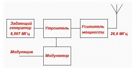

В общем попробовал я интерполяционный генератор на макетке.Денис писал(а):Передатчик по интерполяционной схеме со смесителем.
Трансформатор на ферритовом кольце 3х8 витков.
Как бы все работает. Стабильность тоже приемлемая.
LC генератор взял как в этой теме.
http://radiokot.ru/forum/viewtopic.php? ... 6#p1620846
Кварцевый генератор по схеме, что и в этом приемнике.
http://radiokot.ru/forum/viewtopic.php? ... 5#p2529255
Часть 7.
Радиостанции на основе микросхем TDA7021 и TDA7000.
Т.к. в приемник хочу сначала поставить керамический фильтр на 4,5 МГц, то получил на выходе 64,5 МГц.
Пробовал также получать 65,5 МГц и 66,5 МГц
Это на случай, если фильтры в приемнике придется ставить на 5,5 МГц или на 6,5 МГц если фильтр на 4,5 МГц не захочет работать, т.к. я даже не помню, откуда его вытащил.

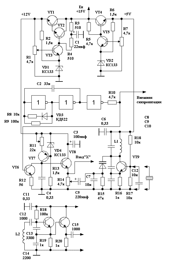

Набросал схему. Схема передатчика немного усложнилась но не намного, зато теперь более универсальна. Можно применять с любой ПЧ, частота генератора ПЧ зависит от выбранной частоты ПЧ, а также любые кварцы которые есть в наличии. Проверьте всё ли правильно нарисовано, а то с меня конструктор не кудышний особенно согласование каскадов. При такой схематике АПЧГ завести навряд ли выйдет.
- Сообщения: 970
- Зарегистрирован: Ср июн 27, 2007 17:09:12

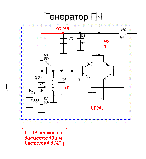

Это хорошо, а то у меня схема почти такая же, но рисовать мне лень, да и долго у меня получается.MASIK писал(а):Набросал схему.
Немного схему подкорректировал.
Это в генераторе LC.
Резистор R3 стоит 3 ком. Подбирается так, что бы синусоида была красивая.
Главное это сделать в генераторе LC стабильную катушку. Про это много написано. Подход такой же, как и катушка в ГПД трансивера. Можно почитать как их делают и у нас где то тема есть по этому вопросу.
Во всяком случае у меня уход не более 10 кГц, что в данном случае достаточно.
У меня питание передатчика 9 вольт, а приемника 6 вольт, т.к. К174УР3 при напряжении меньше 5 вольт плохо работает.
Следующий приемник, что будет полностью на транзисторах сделаю с питанием 4,5 вольта.
Усилитель мощности оконечный я не паял. Не дошел до него, да и для проверки он не нужен. У меня только предоконечный.

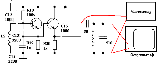

Сегодня закончил с приемником.
Т.к. ТА2003 у меня нет, то делал на основе К174УР3. Промежуточная частота 6,5 МГц. Фильтр вытащил из старого телевизора.
Это АЧХ УПЧ.
Это S-кривая частотного детектора.
Это импульсы на выходе частотного детектора.
Частота импульсов где то 1,5 кГц. Девиация в передатчике порядка ±50 кГц.

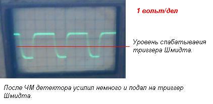

Я их немного усилил и подал на триггер Шмидта.
Это импульсы на выходе после формирователя. Это уже можно на МК подавать.
Я там пачки подавал из семи импульсов, потом пауза и снова пачка.
Это раздвинул на осциллографе, что бы было видно вторую пачку.
Подробнее потом напишу.
Главное там это настройка схемы после частотного детектора. Подбор уровней срабатывания порогового элемента. У меня триггер Шмидта на транзисторах, хотя если применить ОУ, то настройка облегчается, но с ОУ я потом поэкспериментирую, когда буду пробовать приемник без микросхем.

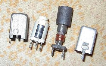

В принципе здесь основная проблема, это наличие каркасов для катушек с экранами.
Для частоты в сотни килогерц идеально подойдут катушки, что ставили в старых карманных приемниках.
У меня такие есть, но я их не применял, т.к. задача была, как из ничего сделать что то.
Для частот ы мегагерцы идеально подойдут броневые сердечники из карбонильного железа.
Вот например радиостанция на 60 МГц с промежуточной частотой 1,5 МГц.
Контура намотаны в броневых сердечниках диаметром 9 мм.
Подойдут конечно и обычные цилиндрические каркасы, но их придется более тщательно экранировать.

Если делать с кварцевыми фильтрами, то для передатчика придется подбирать тоже кварц. Вот это и есть основная трудность.MASIK писал(а):И того плюс интерполяционный смеситель и делитель частоты на два
За прошедшее время я еще один приемник сделал на частоту 83 МГц.
Вот этот мне всех больше понравился.
Основная трудность, это подбор кварцев. Я тут сидел и комбинировал с этими кварцами, да и сейчас этим же занимаюсь.
То пары килогерц не хватает, то лишние.
В итоге получилось.
Передатчик на кварце 9,216 МГц с умножение на девять.
В приемнике трехкристальный фильтр на 8 МГц. Те кварцы, на 8 МГц, что у меня были никак не захотели работать в кварцевом фильтре. Уж очень они разные были, но вот фильтр на гармониковых кварцах на 24 МГц получился и завелся на частоте 9,008 МГц.
Во втором гетеродине кварц на 8,112 МГц. В итоге вторая промежуточная получилась где то 100 кГц.
В итоге у меня сейчас собрано пять разных вариантов приемников на разные частоты, в том числе один ЧМ приемник с фильтрами на катушках. Частота работы 60 МГц, т.е. в передатчике кварц еа 20 МГц и утроение. Первая промежуточная частота где то 4,5 МГц. Только катушки в УПЧ пришлось мотать на каркасах диаметром 8 мм, иначе не получается нужная добротность. Приемник в двух вариантах. В одном ЧМ детектор на к174УР3, а второй с двойным перебразованием и с низкой второй ПЧ. Это что бы избавиться от К174УР3.
Т.е. получается, что не важно на какой частоте будет работать. Главное подобрать кварцы. У меня их много разных. Вот я и комбинирую.
Вот только схемы рисовать и писать не получается.
Сейчас сижу и пытаюсь еще какую нибудь комбинацию найти и попробовать еще один приемник, но что бы он был уже совсем простой.
Что то из оставшихся кварцев никак фильтр не соберу. Кварцы остались совсем разные и или фильтр не строится или получается слишком узкополосный.

Прикинул варианты и вариантов вижу пока только два. Оба эти варианиы не оптимальны, но есть смысл попробовать.
Первый вариант не оптимален тем, что первая промежуточная частота получается кратной входной частоте, но попробовать стоит.
Передатчик имеем такой.
Приемник получается такой.
Первый гетеродин на кварце 8,867 МГц с удвоителем.
Дальше трехзвенный кварцевый фильтр на кварцах 8,857 МГц. Получится ли фильтр на ваших кварцах, это придется проверить самому.

ГКЧ. Генератор качающейся частоты.
Лучше сделать ГКЧ в виде приставки к осциллографу. Это здорово облегчит настройку приемника. Схема ГКЧ зависит от того, какой осциллограф в наличии. Если у осциллографа есть выход «пилы» то её можно использовать для нашего ГКЧ. В моем осциллографе этого нет, но есть вход «Х» поэтому генератор пилы у меня в самой приставке и эта пила используется и для развертки, подавая её на вход «Х» и для качания частоты.
В принципе вход «Х» можно не использовать, а на вход внешней синхронизации осциллографа подавать импульс который формирует пилу в приставке. Т.о. выбранная мной схема является универсальной и может работать с любыми осциллографами.
Основа ГКЧ, это два стабилизатора. Один на 11-12 вольт, другой на 5-6 вольт. Схемы стабилизаторов можно взять любые, в том числе и в интегральном исполнении. Я для универсальности сделал их на транзисторах. Они в самом верху схемы.
Чуть ниже второй узел, это генератор пилы. Схема стандартная. Конденсатор заряжается через стабилизатор тока на транзисторе VT7 и разряжается коротким импульсом создаваемым генератором на логической микросхеме. Как раз этот импульс и можно взять для внешней синхронизации осциллографа, если в нем нет входа «Х». Микросхема любая КМОП способная работать при 12 вольтах. У меня стоит К561ЛЕ10. Частота работы генератора пилы не критична и может быть в пределах 150 – 300 гц
Третий узел, это сам генератор на нужную частоту перестраиваемый варикапом путем подачи на него пилы. Величина качания может меняться переменным резистором R14. Частота генератора в данном случае может быть любая. Если делаете приемник например на частоту 144 мгц, то генератор делаете соответственно. У меня в другом ГКЧ стоит схема генератора по схеме несимметричного мультивибратора на транзисторах работающих в барьерном режиме и в нем можно просто припаивать разные катушки и он генерирует на частотах от единиц мегагерц до порядка 150 мгц, что позволяет настраивать приемники начиная от КВ диапазона и заканчивая диапазоном 150 мгц.
ХХХХХХХХХХХХХХ
Вместо конденсатора С12 в генераторе можно припаять кварц, что будет стоять в передатчике, и получается генератор несущей, что тоже пригодится для настройки приемника точно на частоту передатчика при настройке. При этом на базу транзистора VT5, что стоит в стабилизаторе, можно через конденсатор в несколько микрофарад и переменный резистор подать какой либо НЧ сигнал, например прямоугольники частотой 1 кгц и получится тестовый передатчик с АМ для настройки данного приемника. Я такое не делал. Не возникло необходимости.
Четвертый узел это генератор меток. Его частота равна промежуточной частоте. Так же его впоследствии будем использовать для настройки фильтров ПЧ, точнее определения их параметров, но это потом.
Теперь о настройке. Сначала пила. Для этого на эмиттер VT8 подключаем осциллограф и резистором R11 выставляем так, что бы пила не ограничивалась ни снизу, ни сверху, а амплитуда была максимальная. У меня амплитуда получилась порядка 9 вольт, но у меня и питание 11 вольт.
Линейность особой роли не играет. Все таки у нас не полноценный ГКЧ, а просто «показометр» но в данном случае этого достаточно.
Насчет варикапа. У меня стоит какой то КВ102. Я даже не знаю какая у него буква, но в принципе это не критично. Подойдет любой с емкостью порядка 10 пф при напряжении 4 вольта. В крайнем случае можно просто диоды поставить, например Д310 или несколько соединенных в параллель КД102, КД104 или других обычных выпрямительных диодов вплоть до старинных Д226. Изменится только полоса качания, но здесь она особо большая и не нужна.
Вот для примера я смотрю АЧХ своего АМ приемника. Осциллограф подключен на выходе детектора. Слева просто АЧХ приемника с отключенным генератором меток. Просто там закорочена катушка L2.
Справа генератор меток включил. Выход генератора меток подал на частотомер. Метку вращением сердечника катушки L2 установил на вершине АЧХ и по частотомеру увидел точное значение промежуточной частоты приемника. Если максимум АЧХ не совпадает с нужной нам ПЧ, то её легко перестроить вращая сердечники в контурах УПЧ и совмещая максимум АЧХ в нужной нам промежуточной частотой. Масштабы там на картинках разные, т.к. фото делал в разное время и объединил их сейчас только для наглядности. Смещая метку вправо и влево изменяя частоту генератора меток, можно определить полосу пропускания приемника. Вот я метку сместил.
Яркость нужно было на осциллографе уменьшить, а то засветка слишком большая получилась. В реале такого не было.
ГКЧ я делал на макетной плате навесным монтажом, т.к. нужен он только для данной конструкции, а потом все это распаяется и детали уйдут на что либо другое. Никакого экранирования нет, поэтому картинки, что выше, получаются без подключения к приемнику. Просто ГКЧ и приемник стоят рядом и даже приходиться их отодвигать, что бы не было ограничения сигнала.
Картинка ГКЧ
Даже размер монтажной платы взял исходя из того, какую пластинку полистирола нашел и пришлось ужимать. Кстати это пластина из картриджа матричного принтера. Выводы деталей путем нагревания паяльником вплавлены в пластмассу. Катушки приклеены клеем «Момент»
С подготовкой все и теперь самое главное, это катушки контуров УПЧ.
Катушки фильтров УПЧ.
Здесь самое сложное, это найти каркасы для данных катушек. Дело в том, что если в качестве ФОС(фильтра основной селекции) в приемнике применить керамический фильтр, то он будет полностью определять нужную избирательность приемника по соседнему каналу и если в подобном УПЧ требуются еще и катушки, то их добротность совершенно не важна и их можно сделать очень малых габаритов не заботясь о их добротности. Как раз такие контура в ПЧ стоят в современных китайских приемниках. Это и понятно. В них же во всех стоят керамические фильтры и катушки можно упростить.
У нас же избирательность будут определять как раз фильтры на катушках, поэтому их добротность для нас важна и к сожалению в данном случае миниатюрные каркасы из китайских приемников нам не подойдут. Очень уж маленькая добротность получается у подобных катушек.
Из тех, что я сталкивался, то хорошие фильтры способные работать даже на частотах порядка 2 мгц, это броневые сердечники из карбонильного железа. Лучше конечно брать сердечники СБ-9. Цифра, это их диаметр, но удобнее СБ-12а, но габариты их уже довольно большие, но если намотать катушки на подобном сердечнике литцендратом, то можно сказать, что получаются идеальные фильтры.
Недостаток этих сердечников, это маленькая перестройка при вращении сердечника.
На частоты до 700 кгц хорошо подходят гарнитуры фильтров ПЧ старых советских карманных приемников. Они сделаны на основе ферритовых чашек диаметром 8,6 мм, а также есть на основе ферритового цилиндра. Их мотать легче, но габариты у вторых получаются больше.
Коэффициент перестройки у данных катушек при вращении сердечника довольно большой, что облегчает настройку на них фильтров на нужную частоту.
Если применить данные гарнитуры с экранами, то приемник получается мало склонным к самовозбуждению, что является основной проблемой приемников с фильтрами в УПЧ на катушках.
Хотя у меня есть подобные гарнитуры, в том числе броневые каркасы из карбонильного железа диаметром 9 мм, я не стал их применять и решил попробовать сделать на более простых каркасах и при этом не имеющих экранов. Это и есть основная задача. Применить в приемнике более доступные каркасы.
Сначала взял вот такие секционированные каркасы. Их диаметр 5,5 мм
Просто столько витков вошло. Дальше припаял эту катушку в генератор меток вместо катушки L2.
На выход подключил частотомер. Частота получилась 970 кгц. Общая емкость в генераторе, это три последовательных конденсаторов С12, С13 и С14 и составляет 570 пф, т.е. для получения нужного фильтра на частоту 1,02 мгц нам нужен конденсатор 510 пф. Расчет элементарный и здесь приводить не буду. В принципе вместо частотомера можно осциллографом посмотреть и подсчитать по клеточкам.
Дальше L2 ставим на место и собираем такую схему, что бы посмотреть какая добротность получилась у данного контура.
Крутим L2 и устанавливаем частоту 1 мгц. Теперь крутим сердечник у испытуемой катушки и настраиваем на максимум показаний по осциллографу. Осциллограф имеет входную емкость, поэтому пределов сердечника может не хватить, тогда максимума добиваемся крутя сердечник катушки L2 в генераторе. Пусть частота будет немного отличаться от нашей промежуточной 1,02 мгц. Это не столько важно, для оценки добротности катушки. Особо точных цифр нам и не нужно. Теперь вывинчиваем сердечник катушки L2 и добиваемся снижения амплитуды в 1,4 раза. Запоминаем частоту. Дальше вкручиваем и проходя через максимум вкручиваем дальше опять до того, как уровень снизится в 1,4 раза по сравнению с максимумом. Теперь из полученной частоты вычитаем первую, что запомнили. У меня разница получилась порядка 20 кгц, т.е. полоса пропускания контура по уровню 0,7 получилась 20 кгц, что конечно многовато, а добротность порядка 1000/20=50. Тоже маловато, но уже кое что.
Хотя конечно лучше бы раза в два больше.
В конце то концов я делал радиостанцию на основе этих катушек, но для интереса проверил и другие. Метод проверки такой же, как написано выше.
Взял подобный каркас, только не секционированный. Витков столько же. Намотана тоже в три провода диаметром 0,1 мм
Добротность получилась примерно такая же и даже почему то чуть больше. Почему так получилось, я так и не понял. Такие же параметры получились у катушки из самодельного каркаса диаметром 5,5 мм. Была просто пластмассовая трубка и в ней я нарезал резьбу М4
Также попробовал контура на основе ферритового цилиндрика, что применялись в старых карманных приемниках. На частоте 1 мгц параметры контуров получились хуже
Чем на тех, что выше, а вот на частоте 700 кгц и особенно на частоте 500 кгц параметры контуров на этих каркасов получились значительно лучше. Вероятно на 1 мгц слишком велики потери в феррите у данных каркасов.

Лучший вариант, это каркасы катушек ПЧ старых карманных приемников. Они там двух видов.
На ферритовых чашках диаметром 8,6 мм(слева на картинке) и с применением ферритовых цилиндров где то 10 мм диаметром(справа).
Можно здесь почитать именно про эти катушки, в статье, которую я как всегда не закончил.
ХХХХХХХХХХХХХХ
Картинка ГКЧ
