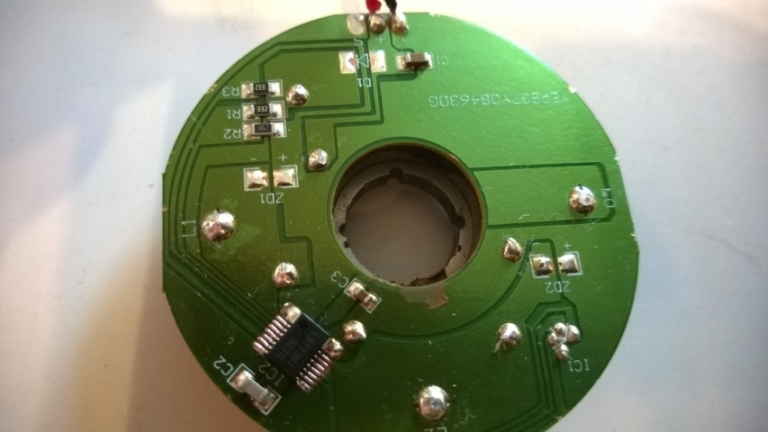

Сломался компьютерный корпусной вентилятор. Особо не переживал бы, но это вентилятор, встроенный в корпус ПК и он размером 400 на 400 мм, другой такой фиг найдешь. Когда вентиль работал в корпусе жило до 8 дисков без малейших признаков перегрева даже летом в жаркую погоду.
Симптомы вентилятор делает пол оборота, останавливается и начинает подергиваться. Случилось это с ним, когда я его несильно уронил.
Благополучно разобрал этот вентилятор, мотор у него однофазный бесколлекторный. Направление обмотки на полюсах чередуется, крутится за счет смены полярности обмотки. Сменой полярности обмотки занимается микросхема LB11961, сигнал о положении вентилятора поступает с датчика Холла.
Датчик Холла какой-то странный 6 ног, но две откушены.
Как можно проверить датчик Холла? Как понять на что его заменить, из маркировки на нем только буква E.
Как проверить микросхему и не спалить ее?

Да, моторчик однофазный :shock: PDF . Частые поломки в них это обрывы обмоток и сдвиг магнита на роторе (датчик холла не видит магнитное поле).

Андрей, мотор другой у него именно одна обмотка.
Обмотка дает сопротивление 40 ом, цела похоже.
Проверил без выпаивания резисторы, конденсаторы, диод и стабилитроны. Вроде все исправно. Магнит в пропеллере сидит крепко. Рассмотрел датчик холла -все-таки 4 ноги и буква Е на корпусе. Собрал стал смотреть.
При подаче 12 в, пропеллер получает стартовый пинок, делает полоборота и останавливается, дальше он дергается вперед через промежутки времени похоже это драйвер пытается его стартонуть заново. Потребление тока только в момент пинка. При медленном прокручивании рукой, не запускается.
Но если пропеллер раскрутить почти до рабочих оборотов, то он крутится потребление тока становится постоянным.

о там очень хитрый Н мост микросхем стоит он выдает 2 разнополярных чередующих смена полярности происходит по датчику Холл датчик Холла скоре всего дифференциальный ане бояться удара датчика Холла
датчик Холл мог пострадать в результате удар или микра умирала
если это так проще менять мотору или искать донора
я один раз чинил редкий 24в мотор в сварочнике для этого купил 2 новых комповых кулера и разобрал на запчасти...

Датчик судя по схеме подключения в даташите микросхемы не дифференциальный, а обычный, смущает напряжение питания - 1.3 в - в основном датчики идут с напряжением питания от 3 до 4 в.
Мотор искать не вариант, таких просто нет, микросхемы эти по 200 р. на алиэкспрессе, вотпонять бы что за датчик хола.
Может магнит ротора деградировал как-то. Проверил его другим магнитом пик полюсов смещен, т. е. нельзя провести прямую линию от полюса к полюсу через ось.

а что касается полюсов...там 4 полюсный статор значит и магнит тоже минимум 4полюсны и полюса чередубтся по окружности -NSNS...- так что врядли
магнит там намагничен по колцу по месту долго держать его без статора вредно -размагнитится

прохол я вам писал
посмотрев схему в ДШ я в этом убедился
-хотя и ранее не сомневался в БДПТ мотораз как 2 фазных так и 3фазных стоят толко они-ведь исползуются обе половины петли гистерезиса железа и нужна симетричная нарактеристика которую толко датчик диф типа обеспечит-датчики такого типа дохли в моторах ВЕГА и мотороах тонвала видиков на ура... причем там они часто тянули за собой и усилители этой фазы(канал драйвера дох)
так что обнарудив дохлый драйв я сначала проверял хола и обычно его смещение быдл боле 20мв
в 0 точке-приходилось менять сначала его потом драйвер
в ващем случае обмотка высоокоомная и врядли драйвер пострадал=думаю дело в холе он или сместился о точки0 или помер

Сделал замеры. Питание на датчик холла подается 1,23 в. Учитывая сопротивление дорожки и несовершенство моего дешевенького мультиметра - с микросхемы идет все четко по даташиту. Что же это за датчик такой с таким напряжением питания. На обоих выводах датчика Холла положительное напряжение 0,6 в (что для меня как чайника странно, т.к. у микросхемы выводы обозначены + и -). Судя по всему датчик похоже работает, импульс с датчика я конечно увидеть не могу, но когда подношу к нему магнит, вижу на амперметре блока питания, через который я питаю плату вентилятора, импульс тока, т.е. микросхема подает напряжение на обмотку, почему импульсы не идут дальше - вопрос.

Пытаются приблизить корпус датчика максимально близко к магнитному кольцу крыльчядки.
От удара при падении он мог отогнуться назад.

обратите внимание на это
Код:
Built-in lock protection and
automatic recovery circuits
 FG (speed detection) and RD (lock detection) outputs
 Built-in thermal shutdown circuit
тоесть мало того что имеет кучу защит
есть и 2 контролных выхода выход компаратора позволюющий настроить0(проверить) хола
и выход где отображаются блокировки
учтите оба выхода ОК
