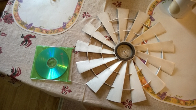

Сломался компьютерный корпусной вентилятор. Особо не переживал бы, но это вентилятор, встроенный в корпус ПК и он размером 400 на 400 мм, другой такой фиг найдешь. Когда вентиль работал в корпусе жило до 8 дисков без малейших признаков перегрева даже летом в жаркую погоду.
Симптомы вентилятор делает пол оборота, останавливается и начинает подергиваться. Случилось это с ним, когда я его несильно уронил.
Благополучно разобрал этот вентилятор, мотор у него однофазный бесколлекторный. Направление обмотки на полюсах чередуется, крутится за счет смены полярности обмотки. Сменой полярности обмотки занимается микросхема LB11961, сигнал о положении вентилятора поступает с датчика Холла.
Датчик Холла какой-то странный 6 ног, но две откушены.
Как можно проверить датчик Холла? Как понять на что его заменить, из маркировки на нем только буква E.
Как проверить микросхему и не спалить ее?

Андрей, мотор другой у него именно одна обмотка.
Обмотка дает сопротивление 40 ом, цела похоже.
Проверил без выпаивания резисторы, конденсаторы, диод и стабилитроны. Вроде все исправно. Магнит в пропеллере сидит крепко. Рассмотрел датчик холла -все-таки 4 ноги и буква Е на корпусе. Собрал стал смотреть.
При подаче 12 в, пропеллер получает стартовый пинок, делает полоборота и останавливается, дальше он дергается вперед через промежутки времени похоже это драйвер пытается его стартонуть заново. Потребление тока только в момент пинка. При медленном прокручивании рукой, не запускается.
Но если пропеллер раскрутить почти до рабочих оборотов, то он крутится потребление тока становится постоянным.

Сделал замеры. Питание на датчик холла подается 1,23 в. Учитывая сопротивление дорожки и несовершенство моего дешевенького мультиметра - с микросхемы идет все четко по даташиту. Что же это за датчик такой с таким напряжением питания. На обоих выводах датчика Холла положительное напряжение 0,6 в (что для меня как чайника странно, т.к. у микросхемы выводы обозначены + и -). Судя по всему датчик похоже работает, импульс с датчика я конечно увидеть не могу, но когда подношу к нему магнит, вижу на амперметре блока питания, через который я питаю плату вентилятора, импульс тока, т.е. микросхема подает напряжение на обмотку, почему импульсы не идут дальше - вопрос.

Пытаются приблизить корпус датчика максимально близко к магнитному кольцу крыльчядки.
От удара при падении он мог отогнуться назад.
