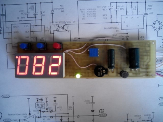

Привет всем Радиокотам. Собрал Паялку версии 2. откалибровал (как только понял как)))
Паяльник катайский аналог Накко с термопарой. Сейчас жду Т12. (где то едет)
Работает нормально, Транзистор холодный ( даже при подключении 80 вт паяльника)
Питание использовать планирую от ноута. Печать своя. СМД 1206 32х110мм, возможность установки различных (размеров) индикаторов.
Спасибо Виктору за отличный проект.
Всем отличного настроения и удачи в начинаниях.
З.Ы. Weller 80 вт. не смог откалибровать R termo 23om. При R30= Rtermo-3-5om (19-20 om)? калибровать не дает. пишет Err. При увеличении R30 калибровка проходит, но не корректно.
Надежд не оставил, буду пытать! Если кто подскажет решение проблемы, буду очень признателен.

Здравствуйте,Crazoff74 можете поделится печатной платой в sprint layout,заранее благодарю.

СообщениеДобавлено: Вс май 15, 2016 12:36:10
Рейтинг сообщений: 19
Зарегистрирован: Пн мар 07, 2016 15:32:57
Сообщений: 165
Откуда: Ижевск
Пожалуйста, пользуйтесь. Возможно, кому то мелковато (тесновато),но ЛУТом без проблем с приличным качеством получается.
Все элементы подписаны,все что относится к схеме конроллера обозначено( ' ) проверено в железе-работает. TL431 была только в корпусе sot89
на плате место позволяет применить в любом корпусе.(с изменением топологии).
DSSuT12_v1.12.rar [102.59 KiB]
