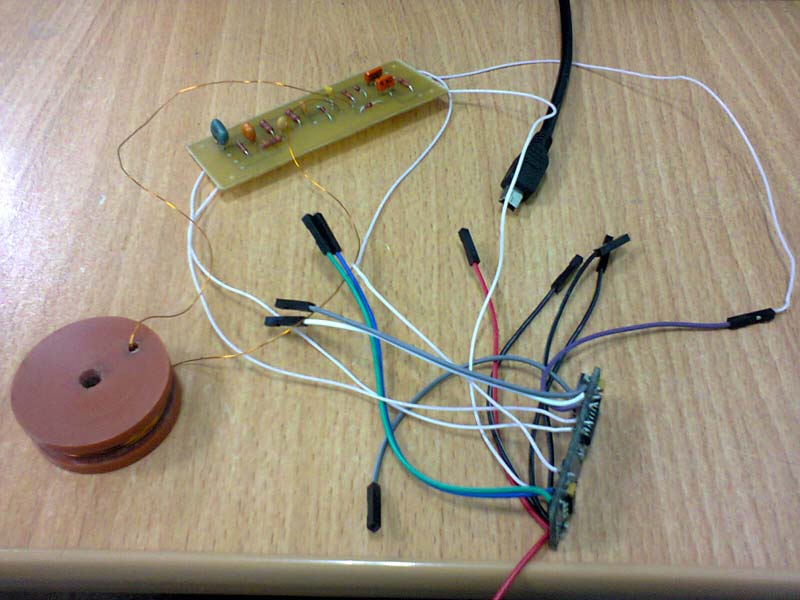

Перенёс этот же копировщик на atmega328p. Почему именно на неё? Потому что она стоит в Arduino Nano. Если припаять аналоговую часть к этой самой Arduino Nano и прошить её (программа для прошивки в комплекте) нижеприведённой прошивкой, то можно будет копировать/считывать ключи через USB, а не через COM-порт, так как на Arduino Nano есть преобразователь. Правда, первые пакеты данных потеряются - их, как я понимаю, ловит загрузчик ардуины. Так что, первое считывание ключа завершится с ошибкой. И ещё, программа под виндовс будет немного другая (в части настройки COM-порта я кое-какие, критичные для преобразователя USB-COM Arduino Nano функции не отключил, хотя в комментарии написал "отключаем" - невнимательность. Для связи штатной платы через физический COM-порт это не важно, а вот для всяких FT232 это важно.) Так что, RFIDUnitControl для Arduino Nano нужно использовать из приложенного архива. С исходным устройством также можно использовать эту последнюю версию RFIDUnitControl.
Выглядит прототип вот так вот:
Файлы проекта:
RFID-ArduinoNano.rar
(1018.44 КБ) 1805 скачиваний

Ув. da-nie. В исходниках не силен, но как я понял дисплей подключается к портам PC0-PC5. Подправте если не прав. А к каким портам подключаются кнопки чтения-записи. Спасибо!

Вот схема устройства с дисплеем. Только имейте в виду, что дисплей нужен на зелёном текстолите! Для жёлтого у меня есть блок для работы с ним, но он старый и я его давно не использовал, так как дисплей сломался. То есть, жёлтый дисплей придётся адаптировать вам самим - мне даже проверить будет не на чем. :)
В архиве схема в высоком разрешении. Печатку я не делал, так как просто навесил дисплей с обвязкой поверх стандартной платы.
Диоды нужны НЕ Шоттки (!) - с падением напряжения 0.6 В. :)
