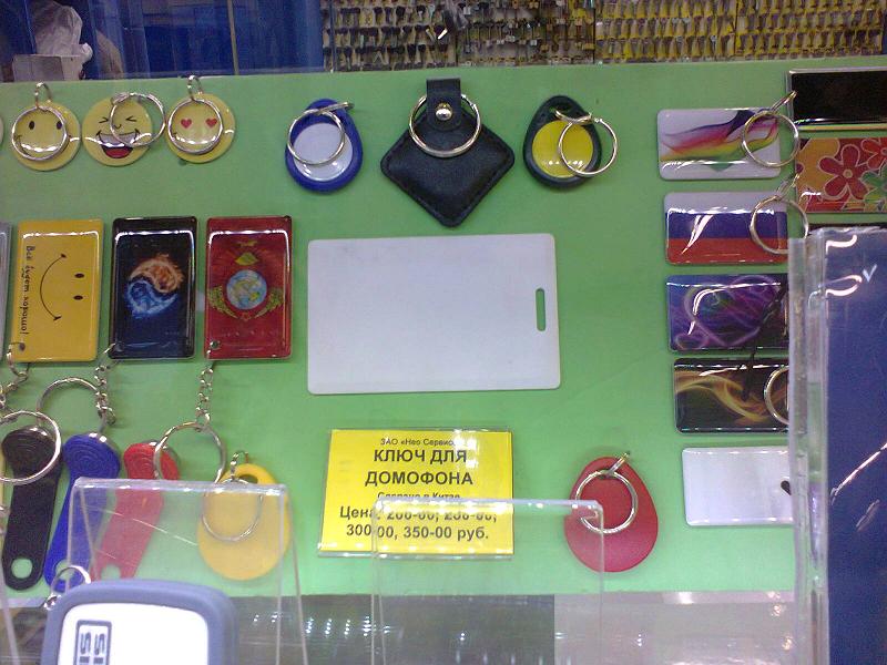

Получил я тут ключи от квартиры с одним брелоком от домофона. Желающие сделать копии - добро пожаловать на рынок. 250 р. за копию. Нет, мы так не играем. :) Заготовка ключа T5557 стоит 27 рублей в Чип и Дип. Осталось сделать копировщик. Поискал я по инету схемы и программы и собрал свою из различных кусочков.

Кстати, интересно, у кого сколько стоит сделать RFID ключ?
Например, в Ленте у метро Балтийская в СПб ценник такой:
(97.28 КБ) 25501 скачивание
