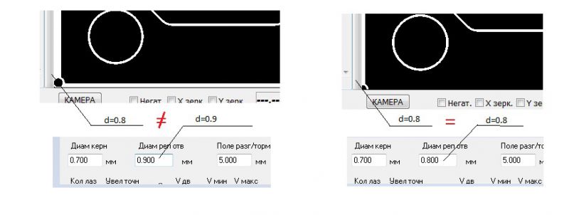

Okkupant писал(а):От центра вряд ли, скорее от края. Иначе он пол репера напечатает.
Сергеj писал(а):Он печатает не половину репера а 1/4 часть.
Расчёт ведётся именно от центра и печатает именно половину репера. При печати на факсовой бумаге это отчётливо видно. Да и автор подтверждает - раз, два.
А что половина репера печатается - так mial для этого 1 мм. от краёв платы и отступает.

smacorp писал(а): Расчёт ведётся именно от центра и печатает именно половину репера. При печати на факсовой бумаге это отчётливо видно. Да и автор подтверждает - раз, два.
Ну не вижу я половины отверстия. Если указать реперы как на левой картинке http://img.radiokot.ru/files/36686/medium/rj5hu1pbr.jpg , то напечатает целиком, а как на правой картинке, то четверть отверстия. но никак не половину.
То что mial отступает 1мм, наверно ему так нравится, хотя щас у него на последних выложенных герберах -реперы по углам платы.
Я же ставлю реперные отверстия на расстоянии 1,27мм, дабы не менять размер сетки(мне так удобнее). И неважно на каком расстоянии от платы(хоть 10мм) и какой диаметр реперов, лазер будет печатать от центра 1/4 репера.

Сергеj писал(а):Ну не вижу я половины
Ваша картинка всё объяснила. :) Действительно, печатается четверть площади репера. Но половина диаметра. Разница в терминологии. :)

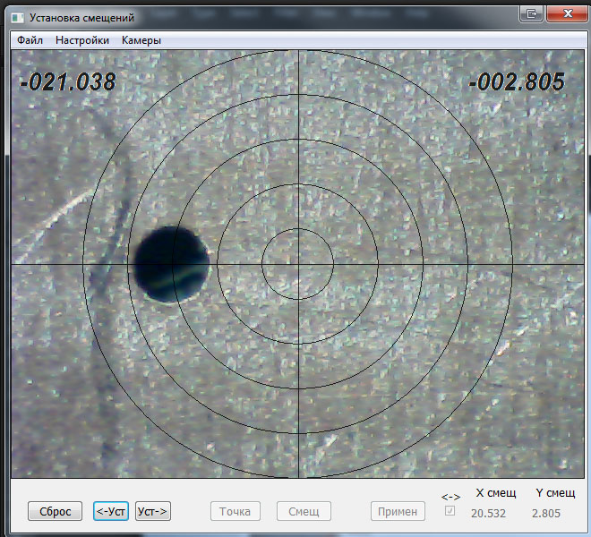

mial писал(а):Подводишь каретку к левому реперному отверстию. Выставляешь по Y, потом ручками поворачивая за шкиф мотора выставляешь по Х. Отмечаешь это дело в программе. Далее нажимаешь кнопочку PgDw (Гербер платы должен быть загружен) и каретка едет к правому реперу. Проверяешь, если нужно корректируешь положение платы по Y. Дальше нажимаешь кнопку End, каретка едет к первому реперу
Кто знает - это нормально, что после выделенных красным действий каретка не до конца доезжает?
Причём, всегда одинаково:
- до правого репера на 0.74 мм.
- до левого - на 0.55 мм.
Если не нормально, то о чём это может говорить?
UPD Путём подбора значения "мкм" в настройке "точность каретки" удалось победить "недоезд" до правого репера. А вот до левого всё равно упорно не доезжает.

smacorp писал(а): UPD Путём подбора значения "мкм" в настройке "точность каретки" удалось победить "недоезд" до правого репера. А вот до левого всё равно упорно не доезжает.
Я тебя не понимаю. Не доезжает это как, просто не доезжает или координата при выставлении каретки в центр репера не соответствует нужной? Если просто не дезжает или перезжает, то так и есть, каретка не останавливается точно в нужной координате. Нужно подвести либо ручками за шкив, либо тычками через Shift + стрелки. Если координата не соответствует заданной, то править значение мкм в настройках. И по идее разницы то нет, влево ехать или вправо, путь то один и тот же.
Сообщения: 3524
Откуда: Казань
Сообщение smacorp »
mial писал(а):Не доезжает это как, просто не доезжает или координата при выставлении каретки в центр репера не соответствует нужной? Если просто не дезжает или перезжает, то так и есть, каретка не останавливается точно в нужной координате. Нужно подвести либо ручками за шкив, либо тычками через Shift + стрелки
Просто не доезжает.

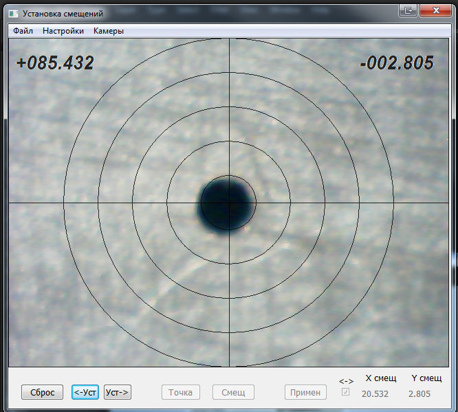

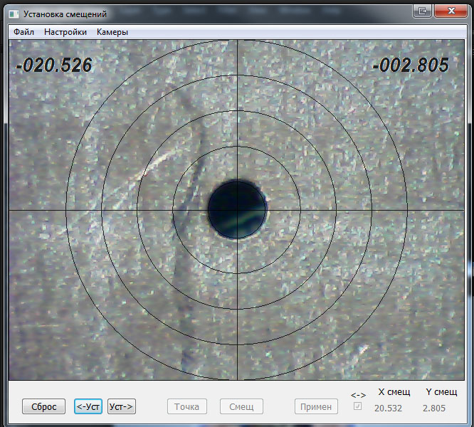

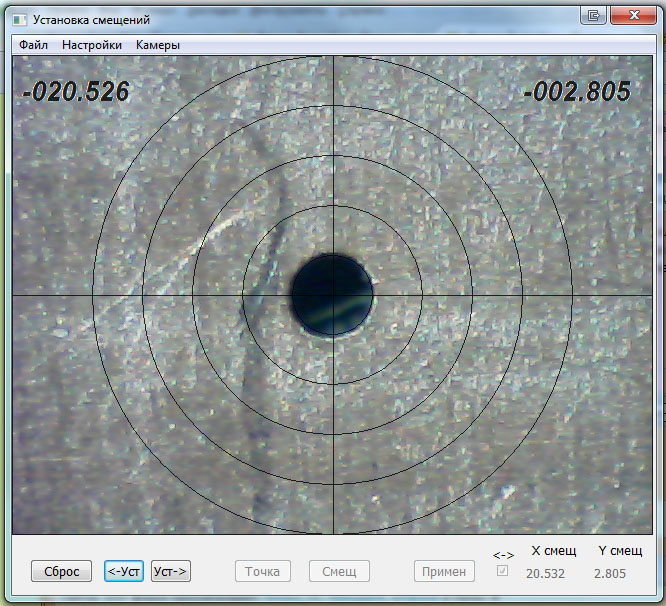

Выставляем левый репер:
Переезжаем через PgDn к правому реперу (каретка по высоте ещё не выставлена до конца, поэтому справа не очень резко):
Пытаемся вернуться к левому реперу по End - и, как видно, не доехало около 0.5 мм.:
Выставляем, крутя за шкиф, и координаты совпадают:
Я так понимаю, это происходит из-за невозможности дробления шага по энкодерной ленте? И у тебя с лентой 180lpi этот эффект проявляется слабее, так?

smacorp писал(а):Я так понимаю, это происходит из-за невозможности дробления шага по энкодерной ленте? И у тебя с лентой 180lpi этот эффект проявляется слабее, так?
Нет, у меня обычно наоборот немного переезжает. Это нормально. Каретка не встает точно в заданную координату. Так что не парься. Подвигай ручками, если координата в норме, то все хорошо.
UPD. Еще такой момент для проверки соответствия размеров станка и размеров установки. Когда переедешь к правому отверстию и выставишь его точно в центр, нажми кнопку привязаться к правому отверстию, координата не должна меняться. Если так, то все в ажуре и печатать будет точно в твой размер, если не так, то надо править мкм в настройках каретки.

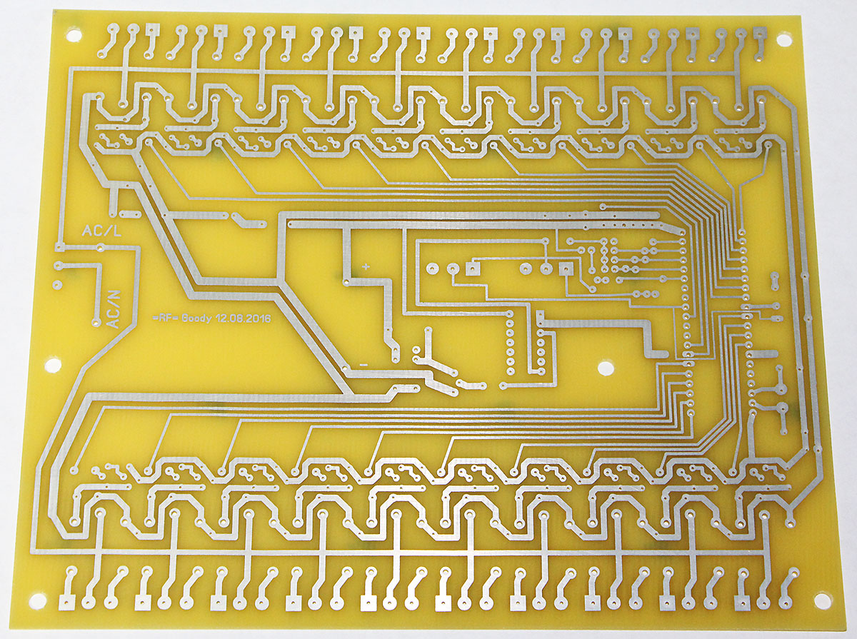

mial писал(а):Тут тебе надо самомум платы поделать, и уже на основании своего опыта делать выводы
Что же, приступим.
Заказчик не захотел, поэтому маски не будет. Да и плата не самая сложная, зато большая - 200 х 170 мм.:
Но оно же, итить-колотить, получилось. Оно же, мать его, работает!
И как же я скучал по ровным - без бахромы на краях - дорожкам. :)))

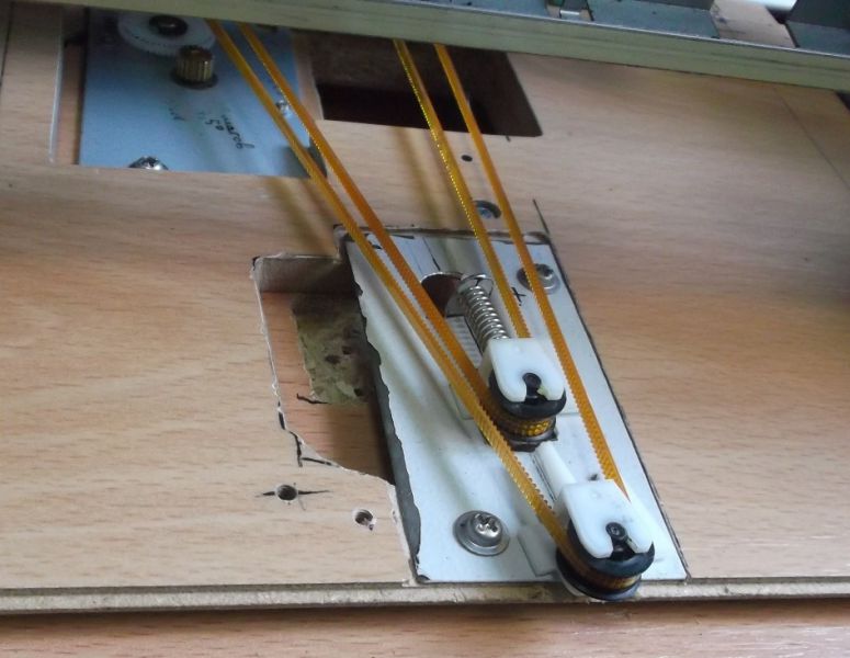

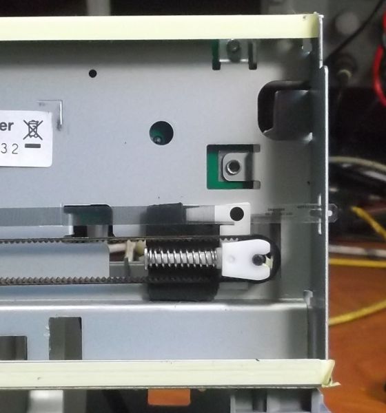

Переделал кинематику ремня рабочего стола - убрал один промежуточный ролик. Ролики взял от нерабочих Кенонов. Шаговый моторчик от сканера имеет рабочий ток около 125-150мА, но через понижающую в 12 раз зубчатую передачу рабочий стол тянет нормально. Также он плохо работает в микрошаге, поэтому использую его в полушаге. Как раз 1200дпи по вертикали получается. Похоже, что в сканере он так и работал.
Люфты каретки убрал наклейкой на шасси тонкой самоклеящейся электроизоляционной плёнки, которая используется для изоляции обмоток трансформаторов. Была такая на работе. Она жёсткая, не растягивается и скользкая. На верхней передней направляющей поверхности наклеил 2 слоя, на нижней спереди 1, на нижней снизу 3. Теперь каретка не болтается. Такую плёнку можно попробовать заменить скотчем. Так же для стабилизации натяжения ремня каретки под натяжной ролик сделал жёсткую вставку. Теперь натяжение стабильное. А то доходило до того, что ремень срывался из за сдвигания ролика. На фотке видно и плёнку и вставку.
После решения проблемы с кареткой примерно подобрал ПИДы. Приступаю к проверке по термобумаге.

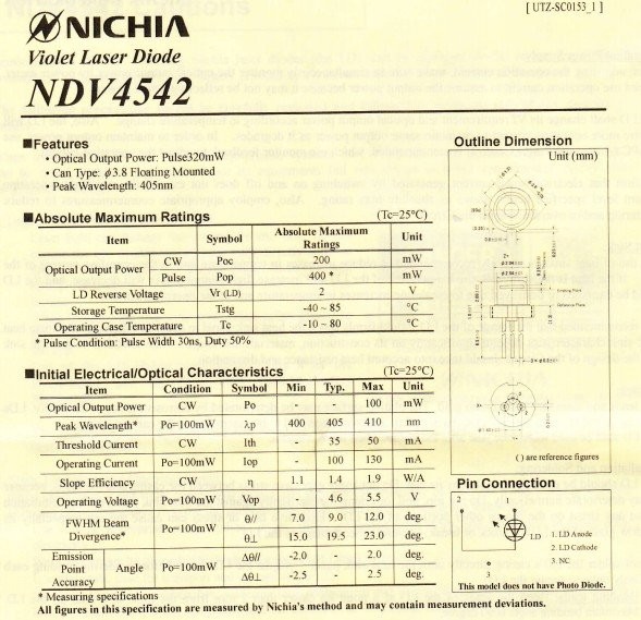

Китаезы вообще борзеют. Заказывал на ebay лазер на про запас - sld3235 новый а прислали ndv4542 used. Теперь грех не проверить его в установке. Не могу что то нагуглить даташит на него, может у кого есть ?
UPD Нашел
