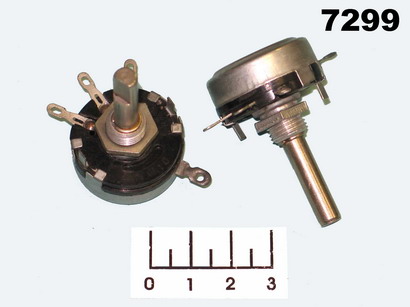

Теперь несколько моментов по конструкции подмоточных узлов без токаря...
Очень неглупая и полезная мысль из журнала "Юный Техник" №1, 1970, с.54,55.
К сожалению, тонвал точить они тоже решили доверить токарю, а вот с подмоточными узлами (Узел А) -
решение для самоделки как достаточно точное, так и оригинальное, на мой взгляд.
Используются оси и узел крепления от переменных резисторов типа СП=1:
Это решение проверял - действительно узел крепления резистора обепечивает неплохую перпендикулярность оси к плоскости крепления.
И хорошо смазанные и освобожденные от поводка резистора оси довольно хорошо врвщаются в этих узлах.
