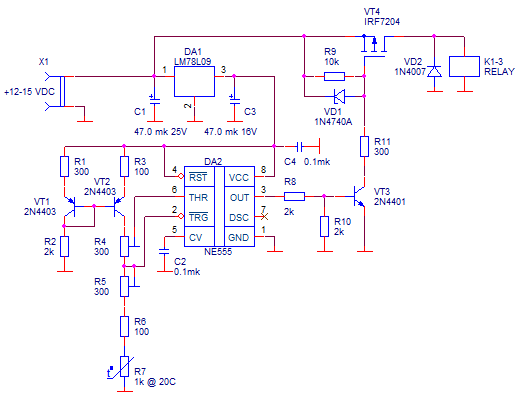

Вау! Да тут целый конкурс. Ну что же, добавлю и свой вариант (один канал). :)
Cir.png [10.79 KiB]
Тоже не плохой вариант, и датчик на массе, и управление плюсом, всё хорошо...
Но в отличии от схемы mickbell деталей больше, + микросхема...
Боюсь эта схема уступает по отказоустойчивости и стоимости изготовления...
Но за участие спасибо!
Я старался выполнить все ваши пожелания. :)
Но в отличии от схемы mickbell деталей больше...
В схеме mickbell реле подключено к плюсу, а не к земле (как вы просили). Если в моей схеме тоже подключить реле к плюсу, количество деталей заметно уменьшится.
Cir.png [9.19 KiB]
... + микросхема... Боюсь эта схема уступает по отказоустойчивости...
No comments. :)))

Реле нужно подключенное именно к земле, как Вы правильно заметили... а микросхем я боюсь т.к. работу транзисторов я ещё, както могу понять, а с микросхемами труба(((
Разобраться в работе многих микросхем (н-р NE555) проще, чем в работе транзисторов. Но здесь вам и этого не надо. Достаточно не ошибиться в сборке схемы и задать вопросы, если что непонятно.

mickbell писал(а):
1. Если критично, чтобы релюшки одним выводом были на общем, ключ делаем на pnp транзисторе, ток - по вкусу.
2. Если возможно обойтись одним термодатчиком на три канала, то я под это дело схему подправлю. В том виде, как я нарисовал, с одним датчиком работать не будет. Кстати, схему автора вопроса я открыть почему-то не могу.
Буду благодарен, если не составит труда набросаете приблизительно принцип работы схемы, на случай сомнений в понимании работы...
Уважаемый El-Eng, в целом, в общем случае, я с Вами полностью согласен, но проектирую почти всю проводку с нуля и хочу разбираться во всех нуансах её работы... Я с транзисторами я периодически сталкиваюсь на работе, и вынужден был разобраться в принципах работы... вероятно по результатам разработки данной схемы я углублю свои знания... С микросхемами сложнее стабилизатора напряжения я не сталкивался, да и его принцип работы мне не до конца ясен... про NE555 я почитал, но как она работает в Вашей схеме - не понял... Ни в коей мере не пытаюсь намекать на то, что Ваша схема не работоспособна, или уступает в чём либо схеме приведённой mickbell, просто для меня это уже следующий уровень... опыта для которого у меня пока не хватает... В обозримом будущем возможна подобная переделка системы охлаждения в Фоксваген Гольф жены, возможно к этому времени я буду достаточно образован чтоб решиться на применение Вашей схемы на базе микросхемы...
В любом случае я благодарен Вам за участие в решении моей задачи...

http://hkar.ru/LxcX
Общая схема, поправленная для одного датчика используемого в трёхканальной управляющей схеме
... как она работает в Вашей схеме - не понял...
NE555 здесь работает так. Если напряжение на входе TRG ниже 1/3 питания (условие 1), выход OUT переключается в 1 (высокий уровень), если напряжение на входе THR выше 2/3 питания (условие 2), выход OUT переключается в 0 (низкий уровень). Если оба условия не выполняются (THR ниже 2/3*Еп а TRG выше 1/3*Еп), то выход остается в предыдущем установленном состоянии, если же оба условия выполняются, то выход устанавливается в 1 (условие 1 сильнее условия 2).
Как работает схема: Зеркало тока VT1-VT2 задает стабильный ток через цепочку резисторов R4-R7. Это обеспечивает максимальную чувствительность датчика температуры и избавляет от зависимости установки порога отпускания термореле от установки порога срабатывания. Как только датчик нагреется так, что выполнится условие 1, триггер сработает и реле включится (температура срабатывания). Оно останется включенным до тех пор, пока датчик не остынет настолько, что выполнится условие 2 (температура отпускания). Если условие 2 будет выполняться всегда, то температура срабатывания будет равна температуре отпускания.
Схема настраивается просто. Сначала резистор R4 устанавливается в нижнее положение, а R5 - в верхнее, датчик нагревают до температуры срабатывания и поворачивают резистор R5 до момента срабатывания. После этого охлаждают датчик до температуры отпускания и вращают резистор R4 до момента отпускания. Можно просто измерить величину сопротивления датчика в нужных точках и рассчитать величины R4 и R5 (в этом случае у R4 нужно соединить ползунок с коллектором VT2), установив нужные значения при помощи омметра или вообще постоянные резисторы.
P.S. Совет: не цитируйте предыдущий пост целиком, здесь за это банят.

делать на таймерах ...ну бред какойто
счетвереный LM опору на 431 ну и общий измерителный мост ключики для реле ...все
а лучше мк на все дела заодно и индикатор приделать...
