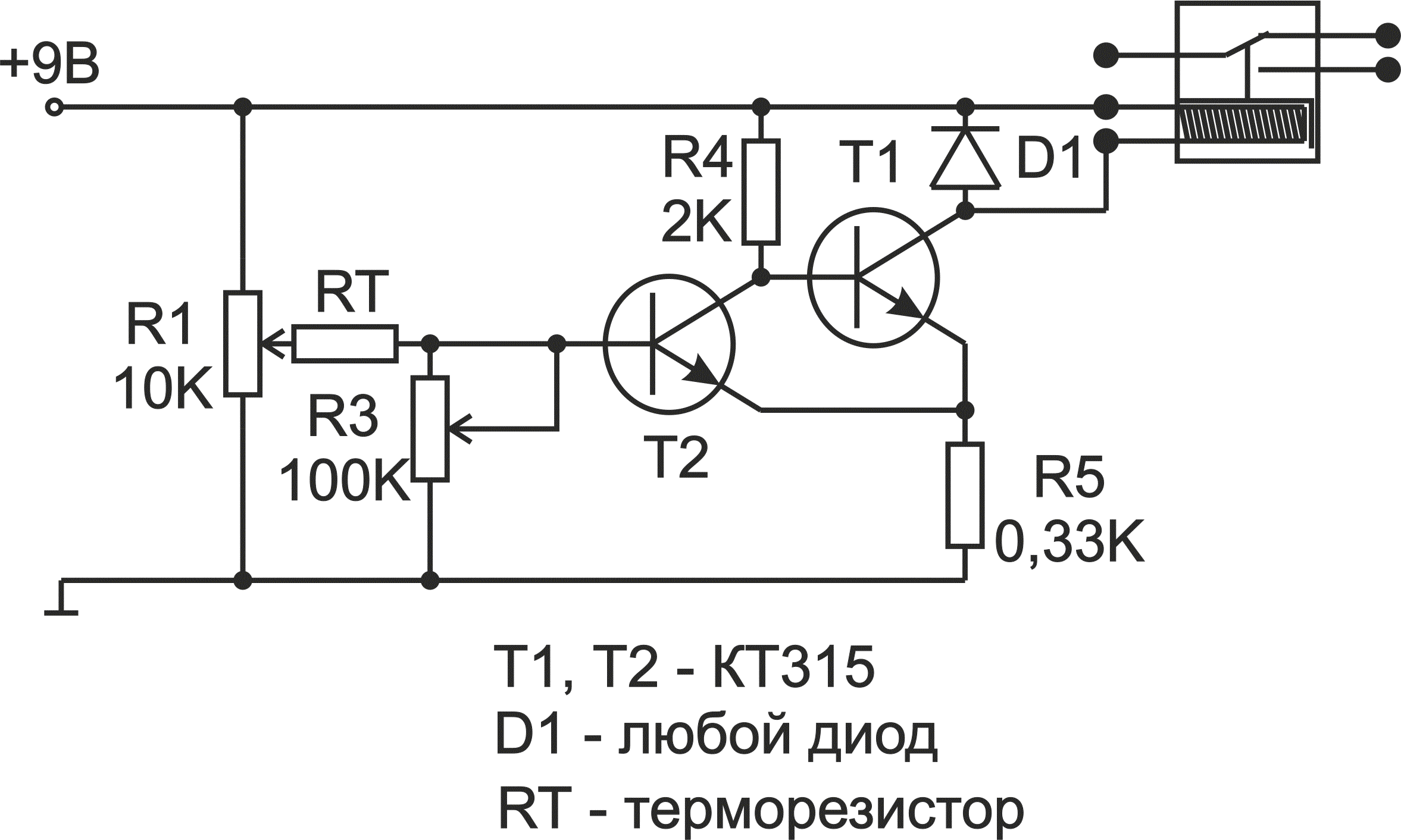

На просторах интернета я нашёл близкую по смыслу схему(её также прикладываю) но есть ряд нюансов:
1. схема рассчитана на 9в, а у меня 12(можно конечно заменить входной стабилизатор на 9В, но реле на 12В от 9В срабатывают не всегда)
2. КТ-315 слабоваты по току, но думаю их можно заменить например КТ683Е
3. Датчик температуры одной ногой подключается к минусу(конструктивная особенность)
4. в схеме включение реле управляется минусом, а мне надо плюсом
5. не станет ли схеме "плохо" из-за того что после появления выходного сигнала температура продолжит расти и соответственно продолжит падать сопротивление термодатчика.
Схему привёл лишь для примера, можно попробовать и что-то другое, главное максимальная простота и дешевизна используемых компонентов, паять умею и разбираюсь в электричестве на уровне электрика, но тема управляемых диодов, транзисторов и микросхем для меня тёмный лес, потому и прошу помощи у вас уважаемые коты!

Это если и будет работать, то только в тепличных условиях. Здесь пороговый элемент - две базы с напряжением на каждой 0.6 V, итого 1.2 V - но только при комнатной температуре, это напряжение имеет сильную зависимость от температуры. Соответственно будет плавать, и довольно сильно, температура включения реле. Рекомендую ознакомиться с компараторами и источниками опорного напряжения - это микросхемы. Типы разные есть.

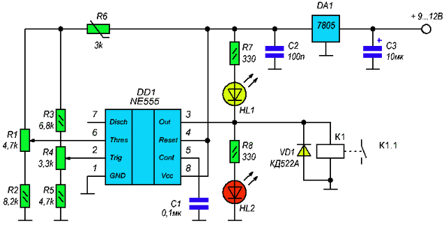

В этом сообщении привожу схему на основе микросхемы а не транзисторов, она также отражает суть идеи, но не подходит в таком виде...
Вопрос сводится именно к разработке схемы под требуемые параметры, перечисленные в первом сообщении.

Тогда так.
Три канала? Значит, берём микросхемку с четырьмя компараторами на борту - например, LM2901. Также потребуется какой-нибудь стабилизатор на фиксированное напряжение, хоть банальный 78L05 (с типовой обвязкой) - тоже одна штука, стабилитрон - скажем, BZX85C вольт на 2.7, к примеру. К выходу компаратора подключается реле - например, автомобильное, через транзисторный ключ. Там же светодиод для индикации. Транзисторов (например, BC817-40), реле и их обвязки - по числу каналов, в данном случае три. Переменных резисторов для подстройки - тоже по числу каналов. Схема вот (только один канал нарисован):
Если такое не пугает, могу прикинуть номиналы элементов.

Вау! Да тут целый конкурс. Ну что же, добавлю и свой вариант (один канал). :)

mickbell писал(а):
Тогда так.
Да, каналов 3... хотя изначально предполагалось, что это будет 3 аналогичных схемы, не проблема слегка поправить и использовать 1 трёхканальную, т.к. это потребует установки всего одного датчика...
Внизу привожу полную схему устройства, ещё не поправленую для 3-х канального режима...
Такая схема не просто не пугает а является именно тем, как я это представлял... дешёвые детали, датчик с ногой на земле, только управление реле должно быть плюсом... вся силовая часть уже собрана, и переделывать не очень хочется...
Тоже не плохой вариант, и датчик на массе, и управление плюсом, всё хорошо...
Но в отличии от схемы mickbell деталей больше, + микросхема...
Боюсь эта схема уступает по отказоустойчивости и стоимости изготовления...
Я старался выполнить все ваши пожелания. :)
Но в отличии от схемы mickbell деталей больше...
В схеме mickbell реле подключено к плюсу, а не к земле (как вы просили). Если в моей схеме тоже подключить реле к плюсу, количество деталей заметно уменьшится.

1. Если критично, чтобы релюшки одним выводом были на общем, ключ делаем на pnp транзисторе, ток - по вкусу.
2. Если возможно обойтись одним термодатчиком на три канала, то я под это дело схему подправлю. В том виде, как я нарисовал, с одним датчиком работать не будет. Кстати, схему автора вопроса я открыть почему-то не могу.
... а микросхем я боюсь т.к. работу транзисторов я ещё, както могу понять, а с микросхемами труба
Разобраться в работе многих микросхем (н-р NE555) проще, чем в работе транзисторов. Но здесь вам и этого не надо. Достаточно не ошибиться в сборке схемы и задать вопросы, если что непонятно.
... как она работает в Вашей схеме - не понял...
NE555 здесь работает так. Если напряжение на входе TRG ниже 1/3 питания (условие 1), выход OUT переключается в 1 (высокий уровень), если напряжение на входе THR выше 2/3 питания (условие 2), выход OUT переключается в 0 (низкий уровень). Если оба условия не выполняются (THR ниже 2/3*Еп а TRG выше 1/3*Еп), то выход остается в предыдущем установленном состоянии, если же оба условия выполняются, то выход устанавливается в 1 (условие 1 сильнее условия 2).
Как работает схема: Зеркало тока VT1-VT2 задает стабильный ток через цепочку резисторов R4-R7. Это обеспечивает максимальную чувствительность датчика температуры и избавляет от зависимости установки порога отпускания термореле от установки порога срабатывания. Как только датчик нагреется так, что выполнится условие 1, триггер сработает и реле включится (температура срабатывания). Оно останется включенным до тех пор, пока датчик не остынет настолько, что выполнится условие 2 (температура отпускания). Если условие 2 будет выполняться всегда, то температура срабатывания будет равна температуре отпускания.
Схема настраивается просто. Сначала резистор R4 устанавливается в нижнее положение, а R5 - в верхнее, датчик нагревают до температуры срабатывания и поворачивают резистор R5 до момента срабатывания. После этого охлаждают датчик до температуры отпускания и вращают резистор R4 до момента отпускания. Можно просто измерить величину сопротивления датчика в нужных точках и рассчитать величины R4 и R5 (в этом случае у R4 нужно соединить ползунок с коллектором VT2), установив нужные значения при помощи омметра или вообще постоянные резисторы.
P.S. Совет: не цитируйте предыдущий пост целиком, здесь за это банят.
