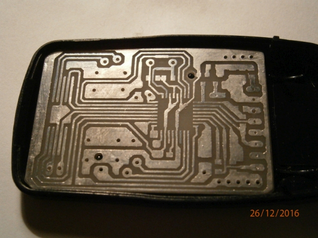

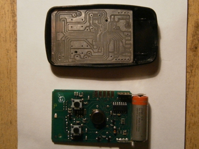

Stinger писал(а):
Нарисовал печатную плату под двух кнопочный корпус Nice-Flors
Индикатор АЛ304 компоненты SMD0805, питание 3 батареи 1,5 в (таблетки)
А вот так подогнанная плата получилась.
Комментарий к файлу: Печатка, финальный вариант.

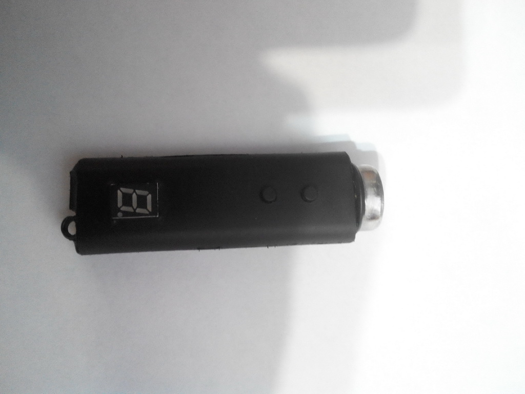

us8its писал(а):
Где можно такой корпус приобрести!! супер идея цилиндрического корпуса. и что используется в виде контактной площадки? ключ потрошить или есть в продаже готовые площадки?
Это же корпус от зажигалки КРИКЕТ :))) . Площадка - это старый не рабочий ключ. Просверливается достаточное отверстие с помощью дрели, на центральный контакт припаивается болтик длиннее чем сам ключ с запасом, чтоб с корпусом с помощью гаечки затянуть. А вообще второй корпус я сделал уже с немного измененной платой - тип USB флешки :idea:
