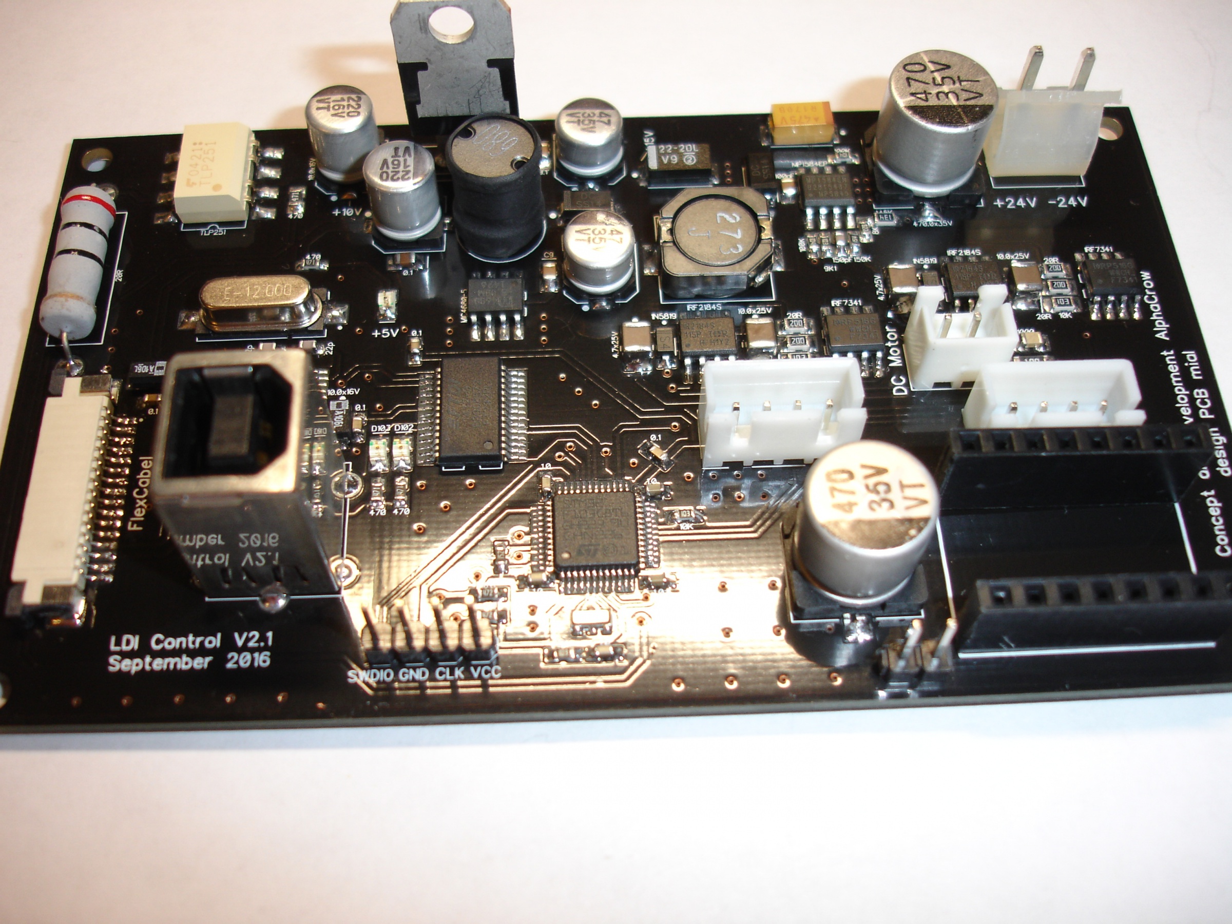

Выкладываю пока основную схему и плату, без каретки под Altium. На схеме обведены 2 варианта клавиатур, нужный выбирается в прошивке. Кнопка ввода пока отдельная, так как у меня под штатную принтерную заведена. Но можно и на клавиатуру добавить. Плата под принтер Canon IP-100 или IP-1500.
На схеме не выведены пины под UART для возможности программирования без ST-Link. Так как используется модуль, то соответствующие штырьки просто впаиваются сверху платы, а общий провод берётся с коннектора для программатора.

Нужен и HLDI.PrjPcb - проект файл, через его более удобно работать в Алтиуме.
На пин7 на процесора видно "X end" - ето вьйвод второго оптрона которой смонтирован на каретке?
Кнопка для ввода - ето В1 на пин33 или другой нужен для рабботу с клавиатурой?
Я буду переделать плата под драйвер шаговика на TMC2100, потому чтоб он содержит DSP и вьйрабатьйвает чистой синус на вьходе (без значении на какой микро-шаг настроен) и соответно мотор работает без никакого шума.
А для драйвера правотокового мотора каретки мне нравиться версия с мосфетами и соответно с активньйм торможением мотора так как сделали Seriyvolk, urez83, Vilkin.
Как работает: когда на вход драйвера IRS21xx приходят 2 логических нуля, то нижньйх мосфетов в Н моста открьйваються постоянно и оба вывода мотора закорочены на землю, етим и достигается торможение.

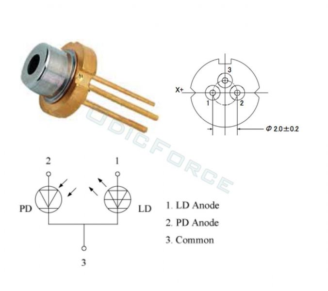

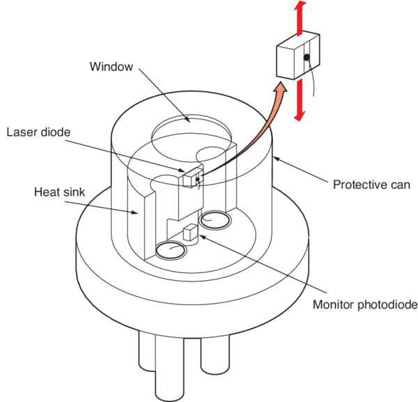

Для тех, кто не знает конструкция лазера и соответно как его подключить: он содержит лазерной диод LD (излучатель) и фотодиод PD (приемник), а корпус являеться общий провод (здесь не важно анод или катод, бьйвают оба вариантов, просто надо измерять с мултиметром). Фотодиод предусмотрен для обратной связи для регулировки мощности лазерного диода, но здесь вьйвод PD просто не нужен, потому чтоб обратная связь в етот проект не используется и лазер управляеться ШИМ-ом + ограничитель тока. Так чтоб лазер нужно подключить только к диода "LD".
В лазерного диода линза обьйчно нет, есть просто защитное стекло, так чтоб для фокусировки используеться внешная линза.
У меня есть идея про оптической системьй с 4 линзьй для получения успоредньй уменьшенньй диаметр луча, буду вьйложить когда протестирую.

Новый проект создаётся за 10 секунд. В него добавляются имеющиеся файлы и всё. Я не знал, пройдёт размер архива или нет, поэтому сделал так.Altium писал(а):Нужен и HLDI.PrjPcb - проект файл, через его более удобно работать в Алтиуме.
X_end - да. Кнопка ввода пока эта. На клавиатуру можно добавить кнопку вместо неё.Altium писал(а):На пин7 на процесора видно "X end" - ето вьйвод второго оптрона которой смонтирован на каретке?
Драйвер на L298 работает так же, но он не на мосфетах. Теоретически может немного больше греться, но у меня он холодный, штатного радиатора хватает. Зато на L298 дешевле и готовый.Altium писал(а):А для драйвера правотокового мотора каретки - лучше изпользовать с мосфетами и соответно с активньйм торможением мотора так как сделали Seriyvolk, urez83, Vilkin.

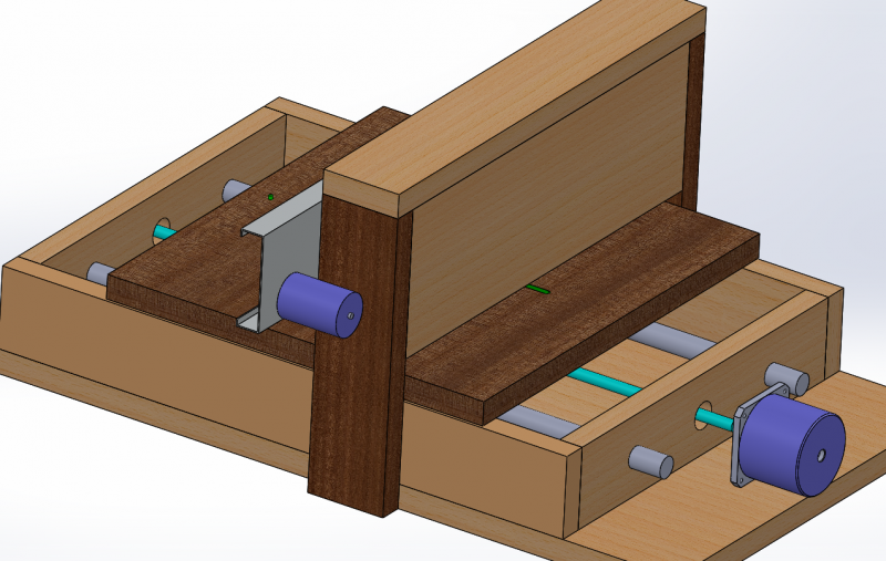

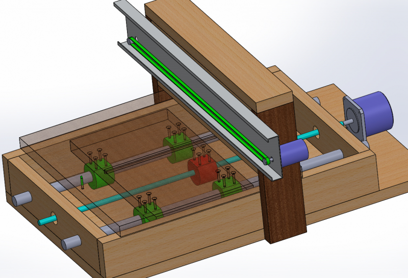

Пока жду частей, нарисувал простая и дешевая концепция. Есть товарищ мебелист, он может точно вырезать доски.
Предусмотрена возможность установить еще 2 осей позади для сверильника.
А что такое ST-LINK Utility, я читал на сайте ST и видел 2 разньйе: STSW-LINK009 и Flash Loader Demonstrator (FLASHER-STM32).
