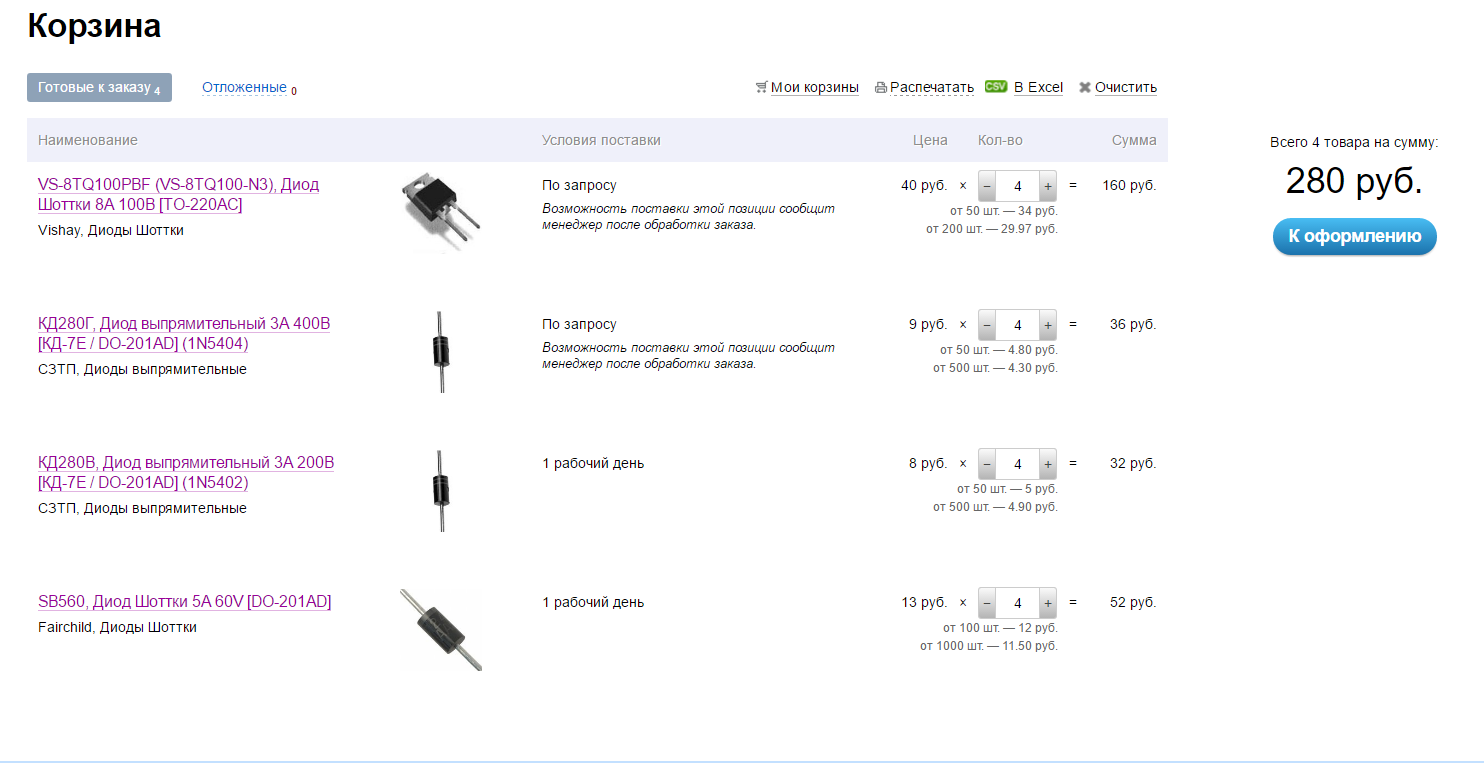

Короче завтра поеду в Чип и Дип.
Вы мне проста скажите какие из них взять.Это те что мне посоветовали включая вас.
Цена не важно 10 или 40 руб,не существенно,главное чтоб выдержали нагрузку.С начало думал заменить один подгоревший BYV28-150-TR,но не уверен что остальные оригинальные стоят,так как надпись стирается просто пальцем потри.
(102.38 КБ) 740 скачиваний
error
Сообщения: 295
Зарегистрирован: Пн окт 03, 2016 20:27:27
Re: Замена диодного моста на более мощный.
Сообщение error »
Если получится взять тот первый в корпусе под радиатор - будет реально супер. SB560 по напряжению почти впритык, но можно попробовать. Но первые - лучче!
Эт Я опять
Сообщения: 3
Зарегистрирован: Чт мар 02, 2017 14:02:43
Сообщение Эт Я опять »
error писал(а):Если получится взять тот первый в корпусе под радиатор - будет реально супер. SB560 по напряжению почти впритык, но можно попробовать. Но первые - лучче!
Съездил в чип и дип,не было у них VS-8TQ100PBF,так что пришлось заказать.Пока шли поставил 1N5402,так вот они вроде убрали гул,но скрип с каким то попискиванием появился,причем такой что звуком не каждая композиция перебьет.
Поставил сейчас VS-8TQ100PBF,пришли пару часов назад.И все стало четко,никаких искажения не слышу,тишина,только на высокоомных 250Ом слышно шум немного,но не напрягает,на 64Ом шум меньше.не слышно почти,только если прислушаться.А так все нормально.
VS-8TQ100PBF греются градусов 50-55С.
