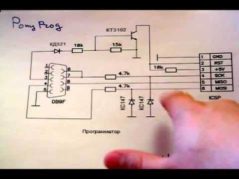

maximsh2008
Сообщения: 15
Зарегистрирован: Пт мар 10, 2017 20:15:47
Re: "Дозиметр Сталкера"
Сообщение maximsh2008 »
Подскажите с прошивкой. Какую схемку программатора выбрать.
или
И как и какое при прошивке питание подается?
Добавлено after 38 seconds:
хотел попробовать понипрог.

Собрал первую схему. Прошил. Но есть проблемы.
Добавлено after 27 minutes 22 seconds:
Проблема такая
на 2SD879 на базе: -0,2В.
Если убрать резистор 0R между базой транзистора и обмоткой , то до него доходит со второго пина МК 3,8В. (Uпит =3,86В)
Как только соединяешь через перемычку вместо 0R, то на базе сразу МИНУС 0,2В. На коллекторе транзистора 3,8В.
На R10=0,003В. Если коснуться анода щупом , то происходит одноразовый писк и замер. Т.е. дозиметр срабатывает раз. Пробовал замер сделать на самом датчике (без высокоомного щупа) 50В - обычным мультиметром.
art070
Сообщения: 7
Зарегистрирован: Ср авг 20, 2014 09:18:02
Откуда: Крым, Джанкой
Сообщение art070 »
Проволочную перемычку оставь, в первой версии платы там ничего не было и все работает. А так может брак детали.
maximsh2008

Catshtein
Сообщения: 509
Зарегистрирован: Сб ноя 24, 2012 15:14:34
Откуда: Россия, Иркутская область
Сообщение Catshtein »
[uquote="maximsh2008",url="/forum/viewtopic.php?p=3113507#p3113507"]Если убрать резистор 0R между базой транзистора и обмоткой , то до него доходит со второго пина МК 3,8В. (Uпит =3,86В)
Как только соединяешь через перемычку вместо 0R, то на базе сразу МИНУС 0,2В.[/uquote]
Проверьте транзистор на короткое замыкание.
