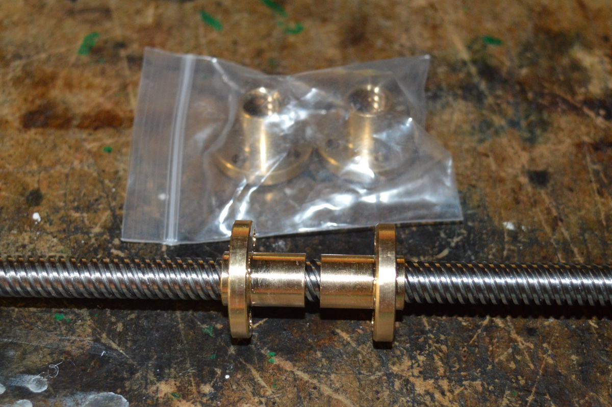

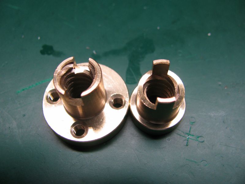

tihohod писал(а):
Там зубцы одной входят в пазы второй и одна другую тащит
Ну я так и хотел пропилить обе и соединить.

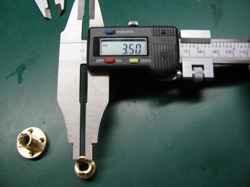

Фотки торцов обоих гаек можешь сделать? Боюсь промазать при доработке.
Вот.

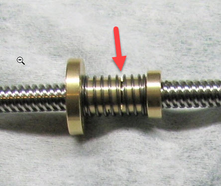

Спасибо, но ясности не внесло.
Боюсь когда пропилю, то зазор будет большим, так как могу не попасть на шаг резьбы. Или в принципе величина зазора не имеет значения?
И пружина жесткая там?

Ну навинтить обе на винт с нужным зазором, отметить маркером на обеих гайках и пилить...
Если верить моим кухонным весам, то моя пружина сжимается в два раза (с 40мм до 20мм) при приложенном пальцем весе в 750 грамм.
Там оборот 8 мм, можно промазать капитально (на 4 мм). После пропила их же нужно вставить друг в друга, вот тут резьба и не совпадет.

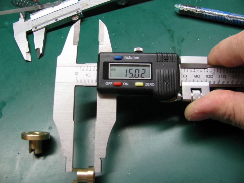

Тогда прикручиваем вплотную, раскручиваем на 1 оборот, потом подкручиваем на глубину зуба, потом еще чутка откручиваем на зазор, делаем отметку и пилим :)) :shock: :idea:

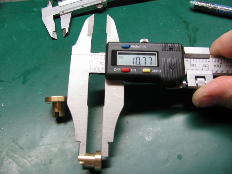

Вот так годится. :)
Хотя подумал, смыла нет окручивать, тоже самое получится. Просто зуб нужно сделать длиной 4,1 мм или 8,1 мм и все совпадает.
По фоткам выше (размеры зуба) 15,02-10,77 = 4,25 мм. То есть зазор там 25 соток получается, если они пилили по нашей методе. :))
Фланец у второй шайбы убирать не буду, пропилю так и оставлю..

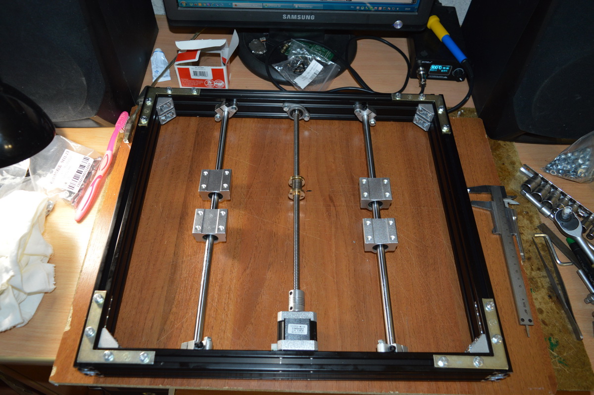

Карма: 55
Рейтинг сообщений: 1637
Сообщений: 5725
Рейтинг сообщения: 12
Стронулся лед, что то уже прорисовывается, профиль 2040, размер 400х400 мм., рабочее поле планируется 300*270 мм.
Из двух гаек сделал одну (с прорезями), я тоже против люфтов. :)
Последний раз редактировалось Ruzik Вс май 14, 2017 18:18:26, всего редактировалось 1 раз.
 Заголовок сообщения: Re: Лазер для засветки фоторезиста-идея для реализации. HLDI
СообщениеДобавлено: Вс май 14, 2017 17:23:53
Рейтинг сообщений: 1572
Сообщений: 3409
Откуда: Казань
Ruzik, получается очень приятно. Сначала я думал, что такие уголки будут топорно смотреться, а нет, всё вполне гармонично! Потом ещё торцы профиля заглушками чёрными закрыть, будет вообще супер. :)
И ты реализовал моё желание - установить ШД внутри! Как крепил его? Г-образная пластина?
А стол как будешь фрезеровать? На своём ЧПУ или заказывать?
СообщениеДобавлено: Вс май 14, 2017 17:36:47
Карма: 55
Сообщений: 5725
Не стал я уголками заморачиваться, просто просверлил профиль, затем удалю родные стягивающие двигатель винты и через профиль соединю все вместе. На предыдущем фото, шаговик не закреплен, нужны винты М3х60, у меня таких пока нет.
Заглушки есть, не ставлю пока, также ножки тоже будут. И уголки расположены с двух сторон, то есть их 8 штук. Прочная конструкция получилась, не пожалел что купил (по 20 рублей шт). Конечно, болтики нужно заменить на грибки, хотя бы сверху.
Боковые стойки тоже будут с этими уголками, по 2 шт на стойку (поеду прикуплю). Уголки 70х70х12 мм, толщина 2 мм, если что.
На счет стола не знаю пока, время покажет.
Последний раз редактировалось Ruzik Вс май 14, 2017 17:45:38, всего редактировалось 1 раз.
Я вот сам резать очкую - чуть ошибся, и недешёвая плита вполне вероятно, что на выброс. Но и заказывать очкую - запросто могут накосячить уже там. Причём, за мои же деньги. Вот такой вот я Славик. :)))

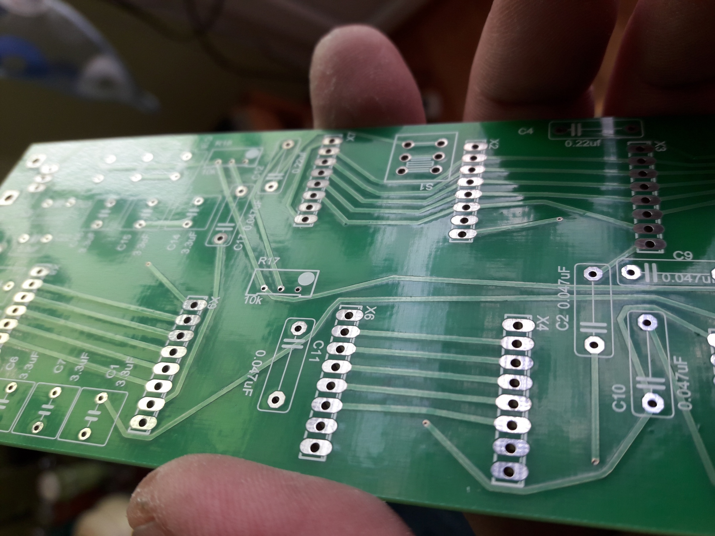

СообщениеДобавлено: Вс май 14, 2017 21:15:56
Рейтинг сообщений: 229
Зарегистрирован: Вс апр 20, 2014 14:18:07
Сообщений: 445
Блестит хорошо... :music:
Вопрос в величине расхождения при совмещении между отверстиями, контактными площадками и переходами...

СообщениеДобавлено: Пн май 15, 2017 12:47:12
Сообщений: 445
mial писал(а):
Хочешь я те кусок ленты на 180 пришлю.
Спасибо за предложение! Правда, когда я спрашивал на что обратить внимание, то имел в виду сравнение с магнитной лентой. То есть точность прицела, качество границ, ступенчатость и т.д., все то что относится именно к рабочим характеристикам. Видимо, я плохо объяснил свою мысль :?
mial писал(а):
Там есть отверстия с пояском 0.2 мм, и все четко посередине.
Да у меня взгляд зацепился за подстроечник в центре платы, а там сдвиг заметен на 2-х отверстиях из 3-х. Но он не регулярный по всей плате, так что, скорее всего, смещение пришло со стадии сверловки.
