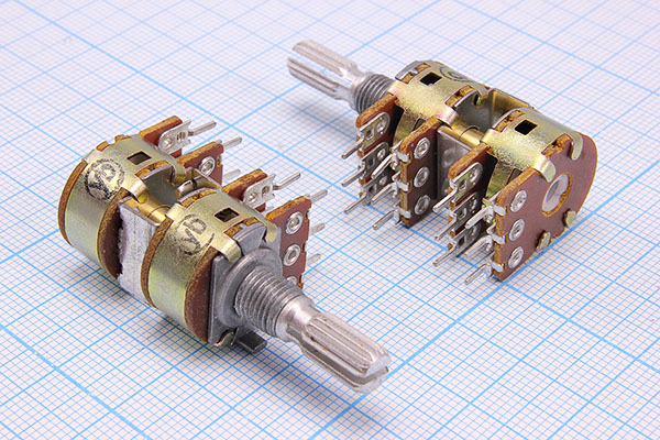

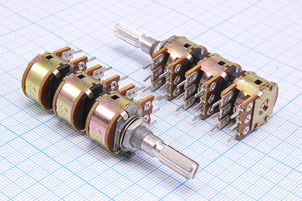

Ariadna-on-Line писал(а): Вроде строенных переменников не бывает.
Нууу... "сшестерённые" есть:
"счетверённые" тоже есть:
Да, и рукоблудие :))) :))) :))) "рукоделие" никто не запрещает- самое простое- три одинарных или два сдвоенных движковых переменника, а "движки" им просто жестко связать..
