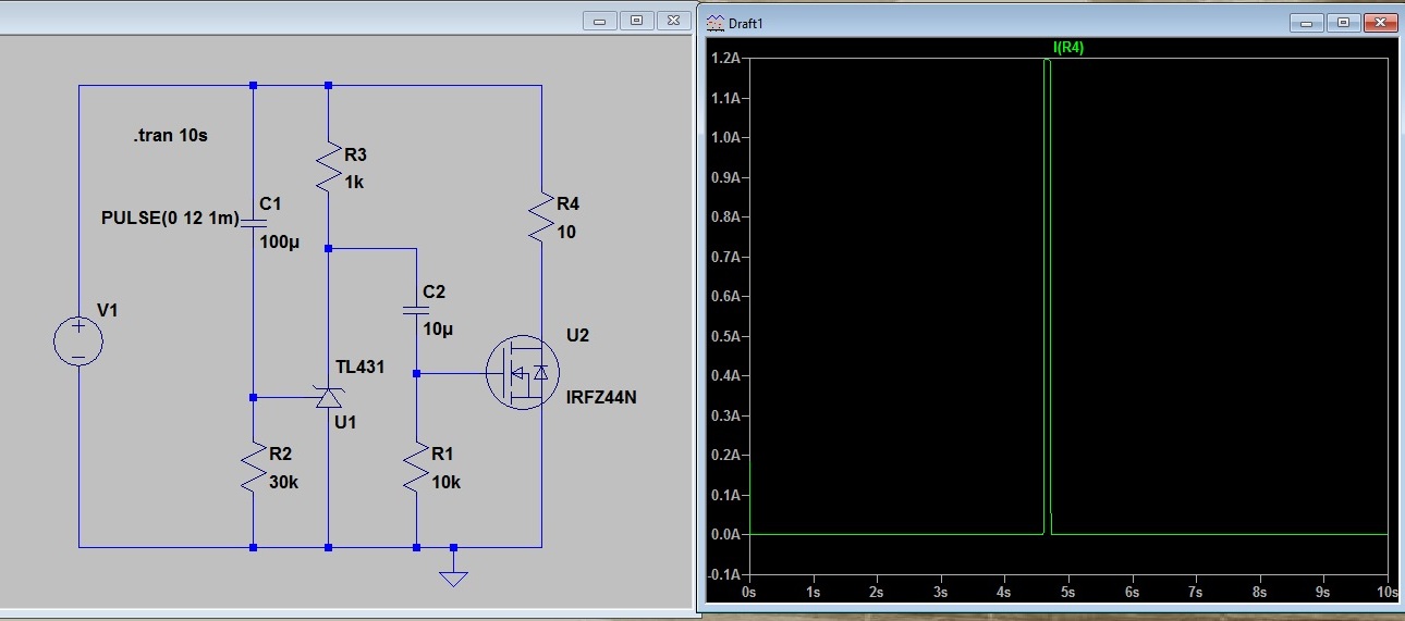

 Заголовок сообщения: Re: Подскажите схемку ключа с задержкой
СообщениеДобавлено: Вс июл 09, 2017 19:45:46
Зарегистрирован: Вс июл 09, 2017 19:37:02
Сообщений: 8
Нужна схема.
Мне нужен одиночный импульс с задержкой ~5 сек.
Подали питание - 12(5) вольт, через ~5 сек., реле включится и отключится.
Нужно вывод кнопки коротнуть на землю, не замкнуть.
Место очень лимитировано!!
Пробовал схему АлександрЛ, но там реле срабатывает сразу и отключается через время.
Спасибо.
СообщениеДобавлено: Пн июл 10, 2017 11:48:47
Карма: 28
Рейтинг сообщений: 568
Зарегистрирован: Чт май 05, 2011 21:26:34
Сообщений: 4550
Откуда: Украина, Славутич
Если место лимитировано - то МК вроде ATTINY10 или какой-то из PIC 6-лапых, это задача как раз под них. Обвязки, за исключением транзистора и самого реле никакой не нужно только деталька в корпусе SOT-23-6, транзистор вроде BC845 и резистор типоразмера 0805.
СообщениеДобавлено: Пн июл 10, 2017 14:46:28
Сообщений: 8
Если место лимитировано.....
Сначала схема нужна, потом детали.
Пока остановился на такой, ещё не пробовал.
Поступило напряжение, через несколько секунд(R2,C2) включится реле. Ещё через несколько секунд(R1C1) - выключится.
Можно и без реле, принцип тот же.
Вот ещё, что нашёл.
RvSm.jpg [69.81 KiB]
ОИ3.jpg [95.62 KiB]
ОИ2.jpg [73.58 KiB]
ОИ1.jpg [88.56 KiB]
