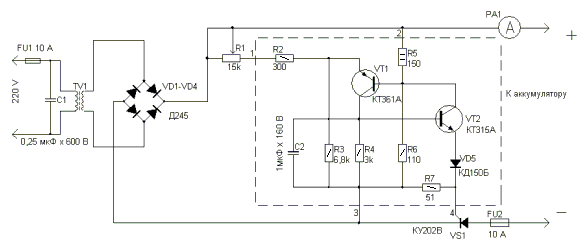

А может кто подскажет как в данной схеме поднять напряжение на выходе?
1256934100.gif [8.37 KiB]
 Заголовок сообщения: Re: зарядно-пусковое устройство для автомобиля
СообщениеДобавлено: Вс сен 10, 2017 21:12:16
Карма: 68
Рейтинг сообщений: 1409
Сообщений: 7774
Вроде, должно быть понятно, что напряжение идёт с трансформатора...
Менять трансформатор, добавлять витки, добавлять вторичную обмотку
другого трансформатора.......

"Вроде, должно быть понятно, что напряжение идёт с трансформатора...
другого трансформатора......." У меня вторичная обмотка перемотана, на ней на выходе 18 вольт, на нагрузке при токе в 1 ампер напряжение 14,6 вольт. А этого мало для зарядки аккумулятора...
Добавлено after 4 minutes 41 second:
Я просто хочу разобраться в работе данной схемы
Добавлено after 3 minutes:
При токе в 1 ампер на вторичке транса напряжение 18 вольт, на выходе диодного моста 16,5 вольт, на нагрузке после тиристора 14,6 вольт. Можно ли что то поменять в схеме что бы на нагрузке было вольт 15.?
Добавлено after 1 minute 5 seconds:
Тиристор Т132-50-13

такого напряжения БОЛЕ ЧЕМ ДОСТАТОЧНО ДЛЯ ЗАРЯДА выше будет ЕГО УБОЙ
Добавлено after 1 minute 25 seconds:
учтите акб заряжается амплитудным значениями а цешка кажет вам там(после тирика)....там погоду на марсе
СообщениеДобавлено: Вс сен 10, 2017 21:50:58
Зарегистрирован: Чт дек 08, 2016 11:59:08
Сообщений: 9
Спс...."учтите акб заряжается амплитудным значениями а цешка кажет вам там(после тирика)....там погоду на марсе" не учел этот момент.
Добавлено after 4 minutes 58 seconds:
а как тогда определить что аккумулятор заряжен, ведь при заряде постоянным током окончание зарядки кислотного аккумулятора характеризуется установлением напряжения на одном элементе аккумуляторной батареи, равного 2,5 - 2,6 вольта (т. е. 15-15,6 вольт)
