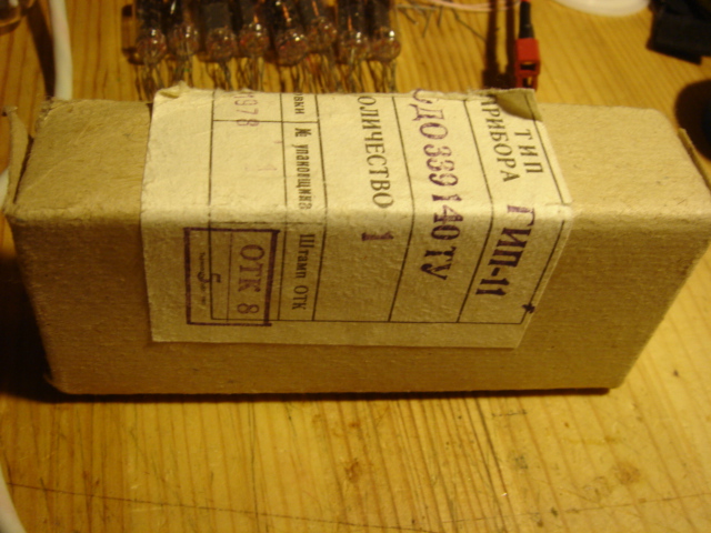

Вот разжился сверхраритетом !Изображение,Изображение,Изображение,Изображение
(151.92 КБ) 1156 скачиваний
(140.83 КБ) 589 скачиваний
(147.15 КБ) 1017 скачиваний
(158.69 КБ) 1039 скачиваний
(140.44 КБ) 1184 скачивания

Поздравляю с приобретением ! :)) Чего планируете на нем соорудить ?
P.S.
А где ж вы такой достали, через инет заказывали ? И во сколько обошлось, если не секрет ? :)

Что делать еще не придумал , возможно термометр с часами.
Купил совершенно неожиданно на барахолке в митино , за целых 50руб . Дед продавец при этом продавал еще ИВ-18 по 100руб :shock: Среди них был еще один очень мелкий японский люминисцентник но он его оценил уж в совсем неприличные 200 рэ.

Чебадонов писал(а):Купил совершенно неожиданно на барахолке в митино , за целых 50руб .
Повезло вам.
По хорошему завидую вам. :)))
