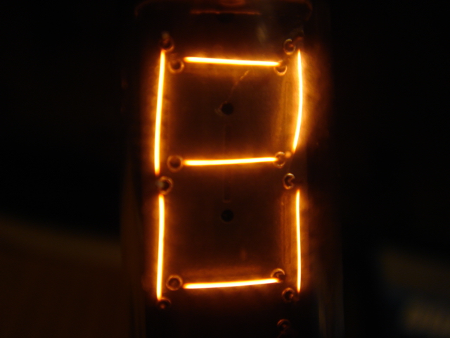

Нить накала (Он-же катод) длинная.
Поэтому на одном конце напряжение будет много меньше чем на другом.
Яркость может быть разной.

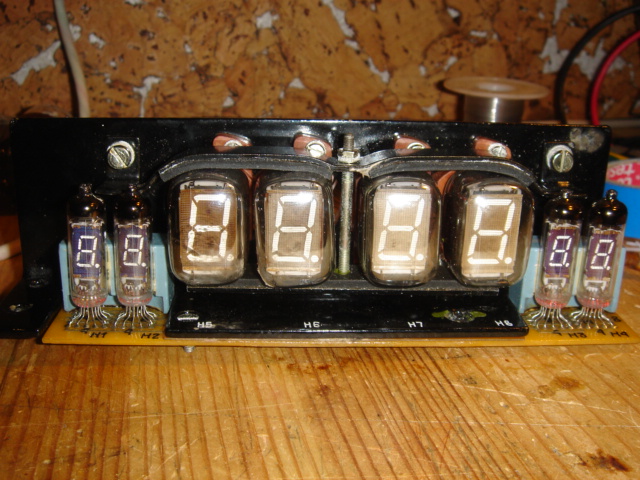

SLvik вы тут самый серьёзный дядя , у вас и спрошу :)
что скажете насчет долговечности люминесцентных индикаторов?
скажем в паспорте на ИВ-4 написано что 1000 часов
это самый оптимистичный прогноз?
если я буду питать динамикой (думаю чтоб не париться с рассыпухой сделаю на PT6312BLQ и буду переключать сетки)
есть ли какие предостережения при питании по частоте? (скажем заметил у индикаторов ИН-12 при динамической индикации выше 6кгц начинает светиться газ во всем баллоне)
я как понимаю чем ярче будет гореть люминифон(чем больше разность между напряжением катод анод?) тем быстрее он "выгорает"?
и по поводу подачи переменного напряжения накала на нить ? если переборщить он раньше из строя выйдет? и частоту наверно надо не выше 50 герц?
током нити можно менять яркость или ненужно?
честно говоря с вакуумными приборами с таким количеством управляемых элементов не работал, поэтому жуть как много вопросов
есть ли какая литература на данную тему (именно не пасспортные данные а режимы управления и долговечность)?
кстати а в индикаторах ИН-8 таблетки есть?
а то у меня есть много ин-8-2 , сочные красивые (не ин-18 конечно ) но без таблетки и при постоянном питании заметен синеватый оттенок свечения (типа "грязный газ") - это уменьшает потенциальный срок службы , нежели в баллоне была таблетка?
кстати вы 18-е нашли - значит для них схемотехника самая "щедрая " должна быть применена 8) !
рассчитываете на какую нибудь синхронизацию по GPS , или подключение к компу с автоматической синхронизацией с инетом или еще что нибудь такое этакое?
слышал у нас по радио на каких то частотах вещают сигналы синхронизации времени, слышали об таком ?
по идее если такое есть то , гораздо дешевле чем gps выйдет

юрамеханик писал(а):SLvik вы тут самый серьёзный дядя :)
юрамеханик писал(а):что скажете насчет долговечности люминесцентных индикаторов?
Ну лет на 10 хватит точно.
Я тут уже приводил фотку часов "Электроника 7" 85го года, сняли их всего год назад.
Там в качестве секундной точки используется ИВ-4.
Которая на момент снятия часов еле светилась.
Считайте сами. :)))
Да и чисто математически 1000ч = 42 дня. :shock:

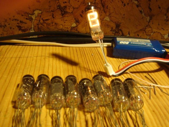

юрамеханик писал(а):кстати а в индикаторах ИН-8 таблетки есть?
У ИН-8 и ИН-8-2 нет газопоглотительных таблеток.
Как выяснилось совсем недавно (Читайте тему) они отсекаются на стадии производства.
К стати у ИН-8 и у ИН-8-2 нормальный цвет свечения без "Голубой окантовки" как в ИН-14 например.
Во всяком случае если не превышать анодный ток.

SLvik писал(а):У ИН-8 и ИН-8-2 нет газопоглотительных таблеток.
юрамеханик писал(а):странно ,что отсекается, мне знакомый физик говорил, что в газоразрядных приборах она должна быть всегда , поскольку из за процессов отравления поверхности металла электродов могут выделяться газы и тп
Это он вам про радиолампы говорил.
Там при нагреве лампы из металла анода и др. электродов выделяется азот и др. растворённые в металле газы.
Газоразрядные не нагреваются, следовательно и выделяться нечему.
К томуже это единственные лампы где нету таблетки.
Во всех остальных она есть.
юрамеханик писал(а):ну может те лампы что у вас были без голубой но у меня , по сравнению с ИН-12 при подачи номинального напряжения все таки на ИН-8 была заметно немного голубоватое свечение (это не окантовка , но чувствуется ,что таблетка была бы не лишней)
Я делал счётчик из 5ти ИН-8 и взял лампы наугад, ничего такого не заметил.
