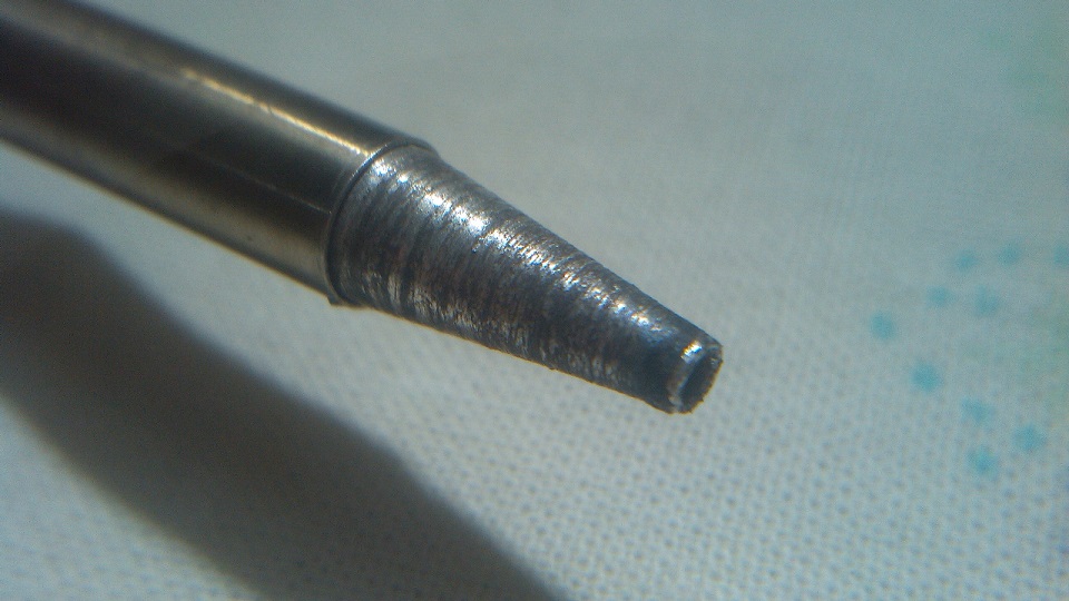

blazer, это хорошо что все поехало. Китайцы скопировали у японцев Т12, но в целях экономии нарушили технологию и изменили применяемые материалы - и почти из идеального жала получили каку.
Берешь 5 одинаковых жал из одной партии, и у всех температура на 30-50 градусов отличны друг от друга.
Есть такие решения, после принятия которых, тараканы в голове аплодируют стоя.
.......Отругал своих тараканов, рассадил в голове по полочкам, запретил меняться местами.....
Притихли, не беспокоят, шёпотом обсуждают какой я плохой......
