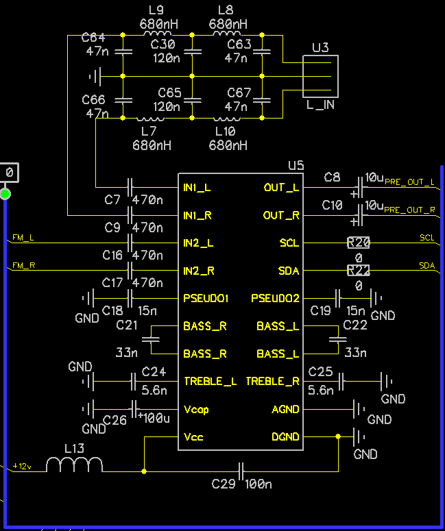

Доброго времени суток.
Хочу сделать усилитель с ФМ-приемником на RDA5807M, темброблоком на TDA8425 (как раз два стереовхода, линейный, и ФМ), дополнительным усилителем для наушников на AD8397, а с оконечным каскадом еще не решил, что поставить. Управлять всем будет микропроцессор с TFT-дисплеем. На данный момент первая плата (без УНЧ, только ТДА, процессор, ФМ-модуль и дисплей) уже работает. Затруднения у меня возникли со схемой УНЧ для наушников и ОУ для индикации уровня сигнала на дисплее. Вот предварительно нарисовал схемы, подскажите что где не так. J3 это разъем для наушников с дополнительным контактом, чтобы отключить оконечный УНЧ колонок. АЦП процессора до 3,3в, поэтому питание LM358D от 3,3в. Как я понимаю, чтобы правильно измерять синусоиду, на АЦП должно быть половина напряжения питания, и на выходе LM358 как раз будет половина питания без сигнала?

vadimb писал(а):
...подскажите что где не так
От искусственной средней точки на массу нужно конденсатор сглаживающий ставить, что бы пульсации по питания не проникали на вход ОУ. И соответственно от средней точки до неинвертирующего входа какое то сопротивление.

нужно конденсатор сглаживающий ставить...
Так там есть конденсаторы 0.1u, С1 и С53. А резистор поставить насколько большой?
