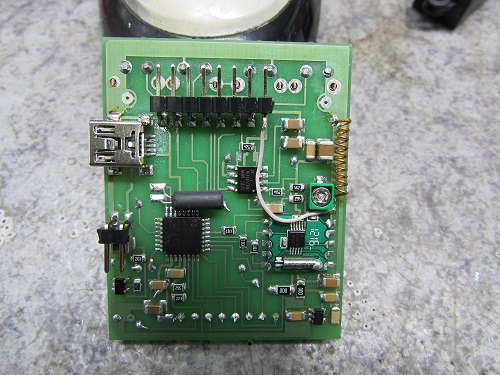

СообщениеДобавлено: Пн ноя 20, 2017 17:54:59
Карма: 7
Рейтинг сообщений: 166
Зарегистрирован: Чт окт 08, 2015 05:03:03
Сообщений: 797
Откуда: заМКАДыш
IMG_5682.jpg [106.93 KiB]
IMG_5681.jpg [121.49 KiB]
IMG_5683.jpg [100.73 KiB]
электроника-наука о контактах,радиотехника-наука о "земле".
"Копаю" хорошо,лопата импортная)
 Заголовок сообщения: Re: Минирадио FM
СообщениеДобавлено: Пн ноя 20, 2017 18:34:38
Рейтинг сообщений: 94
Сообщений: 1674
Откуда: поселок Мелеуз
красиво!платы заводские?
СообщениеДобавлено: Пн ноя 20, 2017 18:39:33
Карма: 7
Сообщений: 797
Откуда: заМКАДыш
нека)тут на форуме делали)
