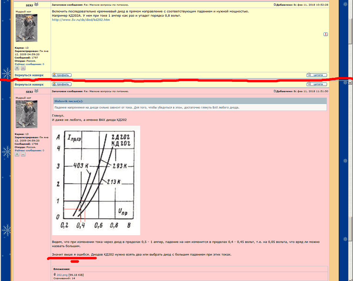

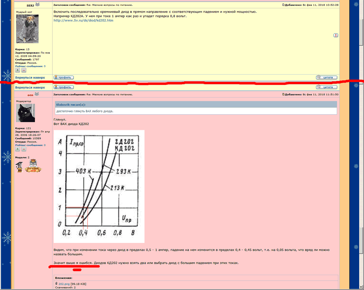

Сообщение SERJ »
[uquote="Slabovik",url="/forum/viewtopic.php?p=3306263#p3306263"]Падение напряжения на диоде сильно зависит от тока. Для того, чтобы убедиться в этом, достаточно глянуть ВАХ любого диода.[/uquote]Глянул.
И даже не любого, а именно ВАХ диода КД202
Видим, что при изменении тока через диод в пределах 0,5 - 1 ампер, падение на нем изменится в пределах 0,4 - 0,45 вольт, т.е. на 0,05 вольта, что вряд ли можно назвать большим.
Значит выше я ошибся. Диодов КД202 нужно взять два или скомбинировать из разных диодов или подобрать диод с большим падением при этих токах.
Например из серии Д242 - Д248
http://www.5v.ru/ds/diod/d242.htm
[uquote="Васо",url="/forum/viewtopic.php?p=3306259#p3306259"]он не постоянен, при своих опытах я фиксировал 100-400 ма.[/uquote]Про это увидел только потом.
Изменение падения в этих пределах посмотрите по ВАХ сами. Видим, что оно лежит примерно в этих же пределах 0,05 вольта.
А вообще, при таких токам диод лучше взять и меньшей мощности.

Стоит продолжить эти ВАХ до реальных пределов и станет грустно.
Также мне что-то крайне непонятно вот это
потом вдруг превратившееся вот в это
Последний раз редактировалось Slabovik Вс фев 11, 2018 09:06:40, всего редактировалось 1 раз.
