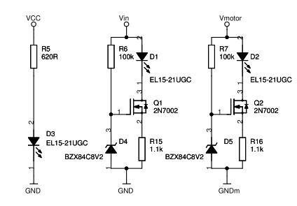

Подскажите пожалуйста, у меня похожая проблема. Один 3мм светодиод, ток от 3 до 24 В. Сделал в программе everycircuit, вроде работает, в реальности все горит и плавится.

Виктор Борисович, Ваша схема стабилизирует напряжение, для питания светодиода нужен стабилизатор тока! :)

Друг мой резистор, резистор спасет мир.
Последовательно со светодиодом резистор нужен. Навскидку 300 Ом

Диапазон входных напряжений довольно широк - при использовании простой схемы с резистором ток будет меняться в слишком больших пределах! С другой стороны, схема стабилизатора тока содержит всего четыре детали - два транзистора и два резистора... :)

Есть специально обученные схемы на одном транзисторе, называется источник тока

Есть... Можно какой-нибудь древний КП303 использовать в качестве стабилизатора тока - двухполюсника, или купить современный чип... :)

[uquote="Виктор Борисович",url="/forum/viewtopic.php?p=3297466#p3297466"]Подскажите пожалуйста, у меня похожая проблема. Один 3мм светодиод, ток от 3 до 24 В.[/uquote]
Могу предложить такой вариант:
Схема нормально работает в диапазоне входных напряжений 3,5-50 В и управляется любым вентилем с открытым коллектором (стоком). Симуляция тут.
(19.11 КБ) 968 скачиваний
