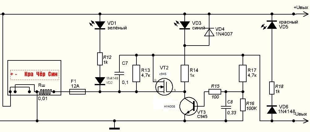

Схема переделки Sergey Neverov. По этой схеме переделал штук 7, под регулируемые бп, зарядные. Не нужно ни каких ОУ, ни где не пищит не скрипит . Иногда если схема позволяла оставлял родную защиту по мощности. По этому принципу переделываются любые компьютерные бп на tl494 и его аналоги, я даже схемы на них не ищу . Да, защиту от кз и переполюсовки делаю только для зарядных.
защита от кз переп.jpg [71.96 KiB]

 Заголовок сообщения: Re: ATX codegen300w переделка в лабораторный (подробно)
СообщениеДобавлено: Сб янв 12, 2019 14:47:02
Рейтинг сообщений: 25
Зарегистрирован: Сб фев 18, 2017 00:36:02
Сообщений: 211
qwert1
постепенно нагружать выход (электронной нагрузкой) от 0А до 10Ампер пробовали? при 12 вольтах к примеру
С32 и R61 так и остаются ?
Нагружать выход (электронной нагрузкой) от 0А до 10А не пробовал.
Данный блок не переделывал.
Схему привел, как вариант переделки.
По этой схеме переделывал другие блоки. 10А-20В выдают спокойно , без звуков.
Если в режиме регулировки напряжения появляеться самовозбуждение в виде свистов, тресков и прочих звуков, тщательно подбираю RC цепочку между 3 и 2 ножками TL494.
Если звуков нет, остается исходная цепочка.
