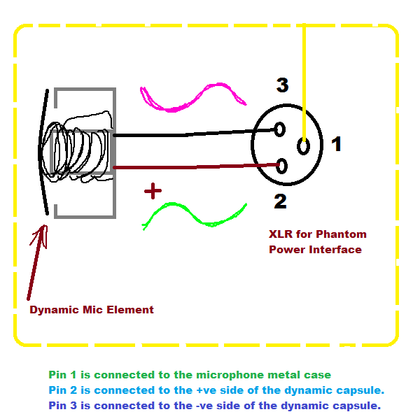

Надо воткнуть балансный конденсаторный микрофон в пульт и подать фантомное питание 48 вольт. Но сделать это только двумя проводами провода с двумя жилами и с экраном нет в наличии. Возможно ли такое?
Микрофон - китайский bm800. Работает кстати от микрофонного гнезда компьютера с фантомным питание в пять вольт.

matrasa писал(а): провода с двумя жилами и с экраном нет в наличии.
А взять два провода с одной жилой и экраном не судьба?

Сообщение matrasa »
kentgaryk, На селе только ТВ-кабеля продают, больно громоздко получается. Но если нельзя двумя проводами к пульту подцепиться, буду двумя кабелями делать, конечно.
Сообщения: 32941
Сообщение kentgaryk »
Думаю достаточно будет просто заплести три провода косичкой.
А уж если будет фонить то думать дальше.
Сообщения: 185
Зарегистрирован: Вс апр 03, 2016 18:31:42
Сообщение matrasa »
Я почему-то думал, что динамический микрофон в XLR гнезде использует только одну часть дифференциального усилителя, и это работает. А выходит даже динамический микрофон выдает балансный сигнал. Видимо в самом деле, двумя проводами не обойтись.Или я думаю неправильно, и динамический мик балансный сигнал не выдает?
kentgaryk, это работает, серьезно?
