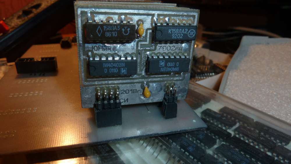

А вот фото плат стринг синтезатора на канальном процессоре
Тоже схема интересная, но у неё ограничение - 4 октавы и одновременно можно нажимать всего 4 клавиши.
Левая плата - сам процессор, правая - обработка звука (атака, поддержка, затухание, все звуки вместе - омни и ещё чего то...не помню).
Ну и чего: собрал платы, включил, побаловался полчаса и бросил их в общую кучу своего барахла.
Да, ещё: здесь нет платы подклавишной - обычный динамический опрос клавиш, с диодной развязкой. Была эта плата - диоды выпаял для другого проекта.

Здравствуйте. Да именно я это имел в виду. одноголосный без обработки. То есть можно нажимать хоть все клавиши одновременно, но звуковые частоты сливаются в нечто..Нужен либо микшер либо какой то сумматор что ли. Присмотрелся к манипулятору Радио 1984 № 5 и Радио 1983 № 9. Разобрался в принципе. Именно сейчас я думаю собрать генератор на 1012 ГП1 и ГП2. Дальше несколько вариантов..Ставить октавный делитель на 1012 ИК1 или ИК2...Тогда та же проблема останется с манипуляторами. Поэтому решил пробовать по Вашей схеме ИП 1 + ИК 3 или ИК4

Я примерно по такому принципу собрал схему. У меня 12 плат по 4 микросхемы и 2 гасящих конденсатора Втыкаются в аналогичные разъемы (только двухрядные) в общую материнскую плату, на которой дополнительно собран задающий генератор и стабилизированный блок питания

Валера, та схема (делители на ИЕ8 и октавные на ИЕ10) слишком громоздкая. Не советую и начинать. Похерь её.
У тебя уже есть тон генераторы 1012ГП1 и ГП2 - вот их и используй. 561ИЕ10 очень выгодно использовать в качестве октавных (на 2) делителей, ибо в одном корпусе 8 триггеров, но ещё выгоднее (тебе же надо на 8 октав) использовать СВ4040 (11 триггеров в одном корпусе) или СD 4060 - тоже самое,нот он имеет к тому же элементы для встроенного индивидуального генератора.
А вот октавные делители семейства 1012ИК .. придется Вам ставить по 3 штуки на каждую ноту, то есть - 36 штук на инструмент. Не сильно много, но чувствительно.
А вот построение схем на процессоре позволяет избавится от огромного количества деталей. Там использован другой метод: мгновенная установка коэффициента деления программируемого счетчика для получения нужной ноты при нажатии онной клавиши. Нажимаешь несколько одновременно - счетчик мгновенно перестраивается под каждый коэффициент деления, создавая эффект одновременного звучания нескольких нот.
И есть метод (я ранее раз 10 напоминал) - управление ЦАП. Это более гибкий метод, ибо позволяет "рисовать" форму конечного сигнала любой сложности. Я говорю про типовой современный цифровой синтезатор.
Клавиатура: я так понял у Юры есть клава с динамическим опросом. То есть быстро быстро импульс "пролетает" по всем контактам и находит нажатую/нажатые клавиши и выдает её личный адрес - код. Вот не надо её переделывать, разорять, а надо просто использовать.
У меня тоже есть клава, работающая по такому же методу и имеет кроме того и встроенный процессор, (большой контроллер) что выдает на выход все частоты тонов, согласно нажатой клавише с обертонами (6 частот одновременно, обработаны как надо).Кроме этого с него (с процессора) приходят импульсы управления: Старт, строб, (управление огибающей сигналов), управление ритм машиной, создание аккорда аккомпанемента (минор или мажор), выделение сигнала БАС, с памятью или без неё.
Вся остальная схема - аналоговая (в отличии от чисто цифрового синта). То есть сигналы обработаны обычными RC фильтрами ( можно пристегнуть более яркие и острые LC фильтры). добавлен ХОРУС, управление атакой и сустейном, можно прицепить и ревербератор, ВАУ и прочие эффекты. Более того - управлять ВАУ (сигнал же СТАРТ есть).

Здравствуйте, Анатолий. Пришли наконец микросхемы кр1012 ик4 и ик3. Если с ИК3 более менее ясно, то про ИК4 все очень туманно. Нет ли у вас поподробней информации или описания (распиновка) про КР 1012 ИК4?
