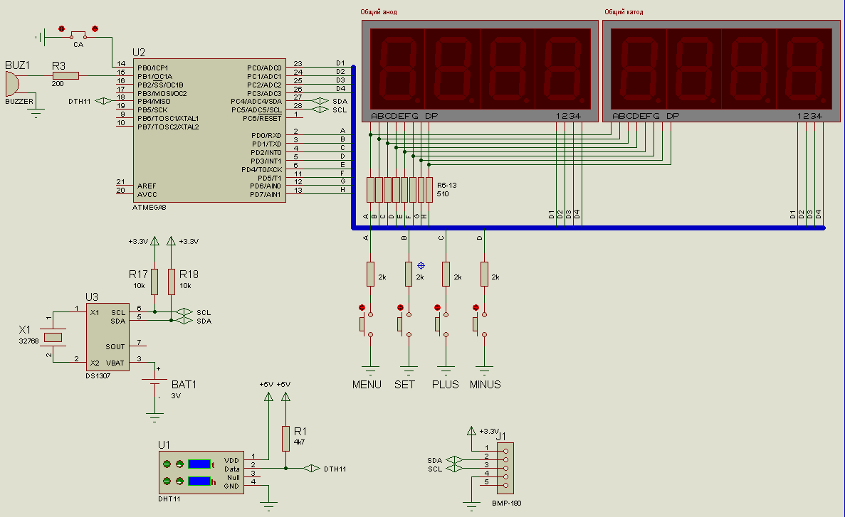

Уважаемые коты! Такой вопрос: можно ли часы на светодиодных индикаторах "портировать-адаптировать" на ВЛИ? Как? Через KID65783AP? /имеются/
Можно..
А вот КАК и НА ЧЁМ это сделать, будет понятно, если вы схему часов покажете..

Ну, почему.. Вместо светодиодного индикатора "прикрутить" ВЛИ- не так уж и сложно..
Вполне, поставить транзисторные ключи на каждый выход, общие сигналы дополнительно проинвертировать. Так в своё время адаптировали калькуляторные чипы 145 серии под светодиоды вместо ВЛИ.
Можно..
Например такая:
