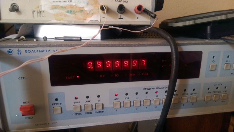

К новому трансформатуру были припаяны жгуты и трансформатор воодружен на свое законное место.
На плату были установлены НРМП-12(13), плата так же была поставлена на шасси.
Так же проверил работу ИОНиТ, все в режимах, краткосрочного дрейфа напряжений после суточного прогона-приработки не наблюдается, измерения проводил дифференциальным методом.
Скачков напряжений ИОН не наблюдается.
Была проверена работа следящего усилителя - все в режиме и в норме, смещение 3.8мВ, при допустимых до 50мВ.
Второй вольтметр начинает приобретать форму, достать еще несколько деталей и уже станет прибором :))

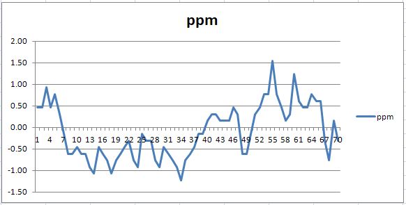

Построил графики низкочастотного шума вторичного ИОН:
Измерения производил вольтметром В7-39, с усреднением по 30-и измерениям.общее время интегрирования ~10Сек.
По оси X - номер измерения.
На мой взгляд, по уровню шума вполне неплохо. Чуть позже, произведу измерения низкочастотного шума первичного ИОН.

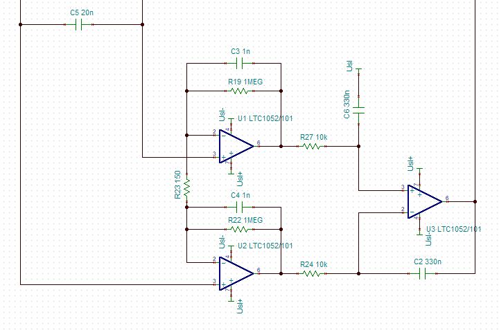

Продолжу про УПТ вольтметра В7-54.
Как известно, МДМ канал УПТ сперва строился с использованием в модуляторе оптопар ОР-46А, потом был переделан на чоппер ОУ LTC1150.
Собственно, благодаря strannik2039 удалось выяснить, что данная переделка не повлияла на метрологию прибора ни в лучшую сторону ни в худшую, характеристики прибора полностью соответствуют прибору с МДМ каналом построенном с использованием модулятора на оптопарах.
Далее уже мои изыскания и попытка понять, возможно мне кто-то сможет подсказать в данном вопросе.
Собственно, новый "МДМ" канал построен по "почти " классической схеме дифференциального усилителя на 3-х ОУ:
"Почти" потому что неинвертирующий вход DA10 подключен не к выходу DA8, а на выход усилителя слежения.
Вот тут у меня и возник вопрос. Как я понимаю такое включение может привести к зависимости дрейфа основного канала УПТ от дрейфа усилителя слежения.
Собственно, прогон в симуляторе подтвердил это.
На мой взгляд, более логичным было бы такое включение:
При этой схемотехнике мы выбираем дрейфы только основного канала УПТ.
Прогон в симуляторе показывает, что данное включение дает меньшую ошибку и меньшие температурные дрейфы. Что как бы еще раз подтверждает мои мысли.
Тем не менее, на заводе, когда переделывали вольтметр, почему то применили ту схемотехнику что дана чуть выше. И у меня возникает вопрос по этому поводу. Почему именно так, и что я не учел?
Так же, я думаю, что в данном узле при переделке будет лучше применить LTC1052, как менее шумную, и имеющую меньшие входные токи. Хотя применение LTC1052 связанно с некоторой небольшой сложность - допустимое напряжение питания ниже размаха между отрицательным и положительным напряжением слежения.
Добавил схему УПТ для симулятора Tina-TI. (upt1.zip)
В схеме усилитель полуслежения не прорисовывал.

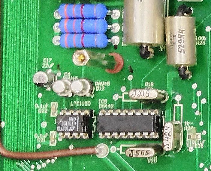

Развел плату для замены МДМ канала вольтметра (заменяет весь МДМ канал вольтметра). В данном варианте использованы 2 шт LTC1150 и OPA177.
Плата предполагает установку на место оптопар с креплением к кронштейну, который держал оптопары и их плату. По этой причине и были применены LTC1150, так как они есть в SO-8 корпусе, в отличие от LTC1052.
Так же плата предполагает 2 варианта схемотехники - по умолчанию классическая схема дифференциального усилителя на 3-х ОУ.
В тоже время, если не устанавливать резистор R5 и вместо конденсатора C4 установить перемычку, схема придет к виду заводской переделки МДМ канала.
Плату разводил в 4-х слоях, чтобы упростить трассировку/уменьшить утечки. В архиве гербера и схема. (MDM.zip)

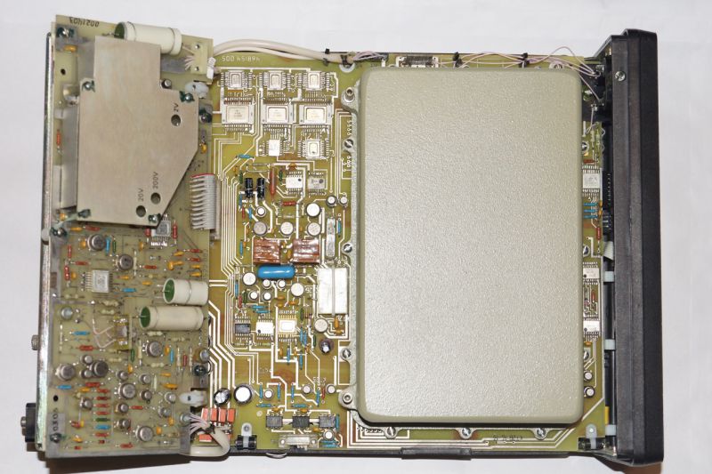

Благодаря участнику форума под ником Sergey5516, получил в свое распоряжение фотографии и прошивку более нового вольтметра В7-54.
Мои вольтметры выпущены, судя по всему, в 94-96гг, вольтметр Сергея - в 2003г.
Есть различие в платах (как АЦП. так и УУМ).
Далее, приведу парные фотографии, с небольшими комментариями к ним

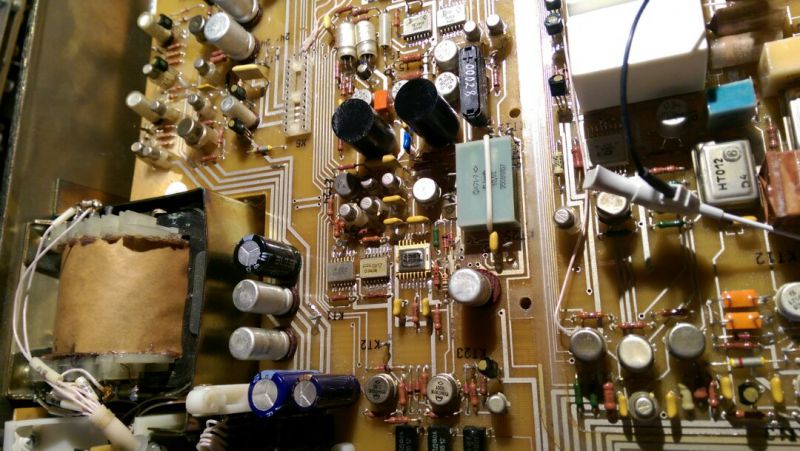

Плата АЦП(первое фото из моего вольтметра, остальные, из более нового):
и ссылки на полноразмеры:
https://yadi.sk/i/B2AC3k0x3ZAa2o
https://yadi.sk/i/ZkGYKlZi3ZAa4n
https://yadi.sk/i/mhmi5Thc3ZAa7L
https://yadi.sk/i/HX6UjQl03ZAa9A
Какие отличия сразу бросаются в глаза:
Возле задней панели на моей плате нет выреза, соответственно несколько разное расположение элементов в этой части плат (как и в части опторазвязки)
Также отказ от микросборок НТ012, и применение в качестве ключей транзисторов 2П307. Отказ от микросборки УС006 и применение 2П104А в качестве дифференциального усилителя.
Так-же насколько я рассмотрел, плата более нового вольтметра не покрыта лаком. Еще интересный момент, в моих приборах не было пластиковой крышки над гермоблоком.
УУМ:
Тут различие, отказ от применения РТ7-х и применение в качестве ПЗУ микросхемы 27С256, тут мне не понятен выбор микросхемы ПЗУ, прошивка занимает 16кб, а микросхема применена на 32кб, и одна ее половина не используется. Нет вывода шины данных и шины адреса на разъемы (на моей плате сверху), нет переключателя режимов работы. Опять, плата не покрыта лаком.
Вероятно, отсутствие покрытия лаком и применение в плате УУМ микросхем в пластиковых корпусах как-то связано с климатическим исполнением прибора.
Прошивка тоже отличается
Дамп прошивки из моего вольтметра: https://yadi.sk/d/_EYCmTjY3Nc4RK (проверена зашивкой в ПЗУ 27128 и запуском с ней вольтметра)
И дамп из вольтметра 2003-го года, опять таки любезно предоставленный Сергеем: https://yadi.sk/d/9RbanvX03ZAYE8
В чем различие между ними - пока не раскапывал, ибо нет времени, но различие видно даже невооруженным глазом.

Лак и РТ7 и металлопланар это климатика. Тот что 2003 года от +5 обещали работоспособность и влажность соответствующая. А что в металле крутой минус и влажность до конденсата включительно. Он в оборонзаказ мог быть включён, а этот уже для КИПа типа.

Совет тем, кто занимается ремонтом (модернизацией) вольтметра В7-38.
Зашунтируйте напряжение питания +2В относительно земли электролитом на 47 мкФ, то есть, его плюс надо припаять к аноду VD25, а минус - к земле (к катоду VD14).
Если проще - надо зашунтировать электролитом цепочку из последовательно включенных диодов VD14, VD15, VD25 (обозначения приведены согласно заводской схемы) с учетом их полярности.
Субъективно - более стабильные показания уже на этапе прогрева (проверялось с КЗ-входом), меньше влияют различные сетевые помехи, быстрее выходит на рабочий режим после включения.
Электролит можно припаять прямо на соответствующие выводы диодов VD25 и VD14.

Добрый день всем!
Опять я со своим В7-38 :)
Два года назад уже ремонтировал его.
И всё было просто замечательно. Но в последнее время опять напала на него хандра - при включении начинает "дребезжать" реле. Работает как зуммер. И, естественно, ничего не измеряет.
Поначалу это со временем проходило, стоило в режиме измерения напряжения закоротить вход, или с разомкнутым входом переключиться на режим измерения сопротивления.
Но теперь такая фигня постоянно...
До того сдохла К176ИД2, через месяц К176ИЕ2 вылетела.
Теперь вот это...
Интересно, отчего микрухи так дохнут?
Буду копать.

Прошло совсем чуть больше года (https://radiokot.ru/forum/viewtopic.php ... 2#p3243862) и "восстановленные" резисторные сборки в В7-54 снова захандрили. Собственный шум вольтметра вырос до примерно 1.2-1.4мВ p-p. Впрочем, для этого прибора у меня лежали купленные НРМП-хх.
Так же за год работы подрос входной ток прибора, до примерно 70пА - пока еще живые оптопары продолжают деградировать.
В планах:
1. Замена восстановленных, но снова сдохших металлофольговых резисторных сборок ДН-х, на микропроволочные делители НРМП-хх в ИОНиТ
2. Переделка усилителя ошибки основного УПТ (низкочастотного канала УПТ), с оптопар на на ранее опубликованную схему, благо недавно наконец-то смог купить LTC1150 (хотя их покупка и получение оказались несколько проблемными из-за таможни, и микросхемы мне в общей сложности обошлись по 18$ за штуку)
3. Калибровка и наблюдение за поведением прибора.
4. написание отчета сюда )
Ранее, я отмечал еще одну проблему: провал калибровки диапазона 200В, а именно отсутствие нуля после калибровки, как выяснилось - это программная проблема, замена прошивки данную проблему решает.
 Заголовок сообщения: Re: Модернизация советских цифровых вольтметров типа В7-хх
СообщениеДобавлено: Сб дек 29, 2018 23:07:55
Карма: 71
Рейтинг сообщений: 3406
Сообщений: 2292
Откуда: г. Рыбинск
Замена МДМ канала на LTC1150 мне представляется весьма здравой идеей. Даже во входной УПТ 8,5-разрядных мультиметров не брезгуют ставить этот ОУ, к тому же без следящего питания:
