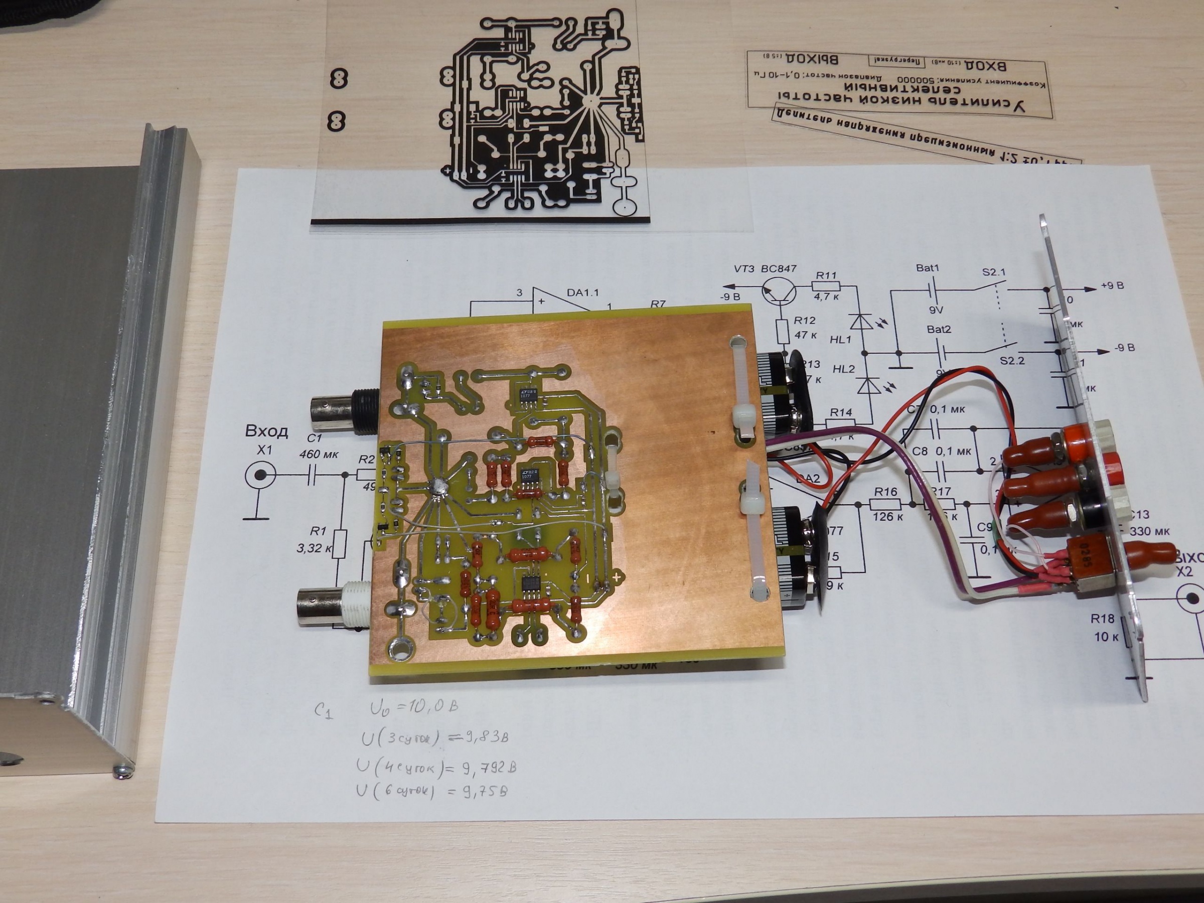

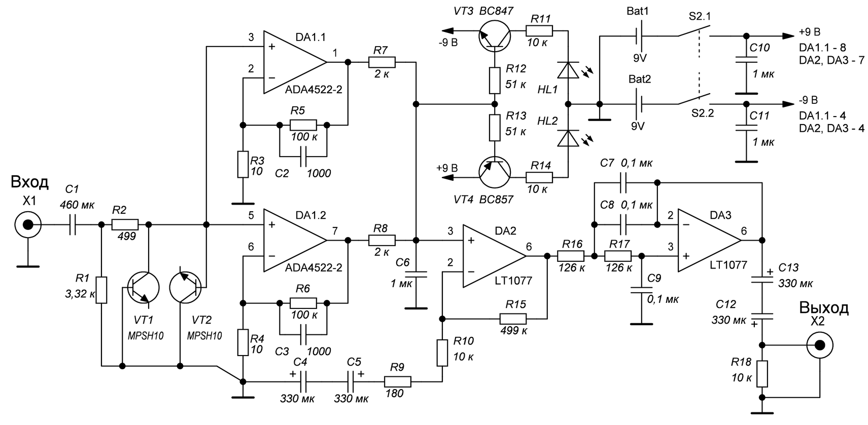

Лично моё мнение - овчинка выделки не стоит. Отказ от термостабилизации добавляет больше проблем, чем их решает.
В копилку опыта:
Немного усовершенствованная версия УНЧ с Ку=500000 для измерения амплитуды шума ИОН в диапазоне 0,1-10 Гц: в первом каскаде использован малошумящий сдвоенный ОУ по схеме усреднения, добавлена защита от перегрузки по входу, а так же светодиодный индикатор выхода первого каскада из линейного режима усиления.
Резистор R1 - металлофольговый или проволочный, R2-R10 и R15-R17 - типа С2-29В. Вместо VT1-VT2 можно применить маломощные биполярные транзисторы (КТ3102, КТ3107) или кремниевые диоды с малым обратным током утечки. Конденсатор C1 собран из 95 шт. К73-17 4,7 мкФ 63 В, соединённых в батарею. С2-С3, С7-С9 - плёночные (лавсановые, полистирольные). С4-С5 и С12-С13 - электролитические, подобранные по току утечки не более 200 нА при напряжении 10 В. ОУ DA2-DA3 могут быть заменены практически на любые микромощные прецизионные.
Особое внимание следует уделить выбору конденсаторов для батареи C1. От их качества (сопротивления изоляции, диэлектрической абсорбции) зависят шумовая полка усилителя при постоянном напряжении на входе, время выхода на рабочий режим при перезарядке С1. Желательно, чтобы ток утечки всей батареи не превышал 1 нА. Важен даже не сам ток (он может быть и больше), а его вариация, т.е. шум. К примеру, пусть ко входу усилителя подключен источник напряжения 10 В и ток утечки С1 составляет 1 нА. Тогда даже 10% колебание этого тока создаст помеху, эквивалентную 0,3 мкВ. В то время, как расчётная амплитуда собственных шумов усилителя в полосе частот менее 0,1 мкВ.
Для выбора конденсаторов я собрал импровизированный стенд из малошумящего ИОН 10В (на LTZ1000), шунта на 10 кОм (резистор С5-60) и мультиметра HP 34401A на пределе 100 мВ. Т.к. большая часть конденсаторов (75 шт.) была из одной нормоупаковки, я проверил только половину из них и удостоверившись в малом разбросе параметров остальные конденсаторы решил не проверять. Это стало роковой ошибкой, т.к. один из 95 штук оказался с большой утечкой в 2 нА при 10 В. Пришлось распаивать почти целый ряд, пока обнаружил проблемный конденсатор. Тестировал всё батарею в сборе таким образом: зарядил до 10 В и раз в сутки контролировал напряжение высокоомным вольтметром. Через 6 суток напряжение упало до 9,75 В, что соответствует току утечки 0,2 нА.
Тестирование усилителя с к/з входом показало шумовую полку менее 100 нВ. Вполне неплохо.
Пробую измерить шум 10 В ИОН на базе LTZ1000. Получил 1,2 мкВ п-п, что в точности совпадает с результатом 4-х летней давности на предыдущей версии усилителя:
К сожалению, больше ничего малошумящего не нашёл. Свинцовый аккумулятор вышел из строя, шум отечественных В1-30 и без усилителя видно, одним лишь мультиметром, а Datron 4000A измерить просто не успел
АЧХ усилителя измерял, подавая на вход синусоидальный сигнал 1 мкВ RMS с самодельного калибратора напряжения. Т.к. частота задаётся только целыми числами, график продолжить влево, увы, невозможно. Фактический коэффициент усиления получился на 10% меньше заданного, что для кустарных измерений вполне терпимо.

В качестве защитных в данном случае диоды BAV199 не подходят ? А если входной резистор С2-29 поставить сильно шуметь будет ?

BAV199 отлично подойдут, наверное, как и многие другие. Если использовать С2-29В, то выбирать нужно тип с минимальным коэффициентом токового шума. А ещё лучше заменить на проволочный, например, С5-5.

А почему применены именно К73-17?
К73-16 существуют на ёмкость до 22 мкФ, что более чем в 4 раза может сократить количество конденсаторов, да и в теории параметры и повторяемость характеристик у них должны быть получше.

Кроме них я рассматривал несколько вариантов: полипропиленовые Vishay и Wima MKP, К78-19. Т.к. по абсорбции и сопротивлению изоляции они все одного уровня, критерием выбора стала удельная цена за 1 мкФ. Абсолютным победителем стали К73-17 - 1,27 руб/мкФ
P.S. Хорошую альтернативу подсказал strannik2039: использовать в качестве С1 несколько штук пусковых/фазосдвигающих конденсаторов с полипропиленовым диэлектриком (CBB60, К78-17 и т.п.).

ага я тоже гляжу на пусковые
TS11-12 100uF Конденсаторы металлизированные, полипропиленовые 384 руб/шт при партии от 5шт. + у меня скидка 10%
а К73-17 у нас на 4,7 мкФ стоят более 20 руб/шт
Добавлено after 5 minutes 44 seconds:
хммм, наверно глупо
а если обмотку реле, да она не бифилярно намотана и ТКС у нее высокий, но в данном случая он на АЧХ только будет влиять. Не покупать же фольговый резистор ради усилителя ... а проволочные С5-5 у нас днем с огнем не сыщешь

Зачем такой большой Ку, и почему такой маленький R1 (он же шунтируется источником)?

Ку в оригинальном аппноте LT №124 был ещё больше. Мне такой Ку кажется более удобным при подключении усилителя не только к осциллографу, но и мультиметру.
Номинал такой, чтобы уменьшить собственный шум усилителя. Даже 3,32 кОм в полосе 10 Гц даёт джонсоновские 23 нВ скз, что превышает амплитуду шума первого каскада.
