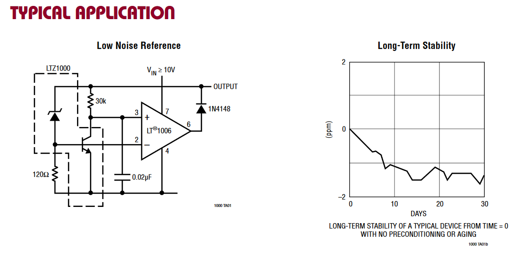

А нет у кого данных по работе LTZ1000 в нестабилизированном режиме?
Все-таки цена модуля падает в два раза, а преимущества по шуму и стабильности остаются.

Это которая вот эта схема с первой страницы даташита?

На шестой, где указана методика подборки тока для минимизации ТКН. Т.е. режим нестабилизированный, но термокомпенсированный.

Вот здесь (https://www.eevblog.com/forum/metrology ... 1000/1125/) поверхностно затрагивали этот вопрос. Кроме того, в 2011 году вопрос активно обсуждался в переписке группы volt-nuts. Можно посмотреть в архиве примерно с конца сентября: https://lists.febo.com/pipermail/volt-n ... .febo.com/
Лично моё мнение - овчинка выделки не стоит. Отказ от термостабилизации добавляет больше проблем, чем их решает.
