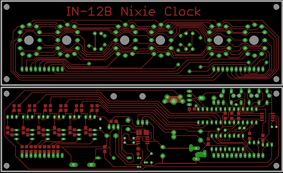

Приношу извинения. Формат Eagle. Вот все в виде картинок
Плата (с местами для установки деталей)
(69.2 КБ) 3412 скачиваний
плата (одни дорожки)
(41.42 КБ) 3079 скачиваний

stalker_radiokot писал(а):1) в библиотеках Eagle для транзистора MPSA42 допущена ошибка - перепутаны ноги.
Реально ???? В какой версии проги? :shock: Йопт, а я думаю, чего у меня ключи не работают. Даже в готову не приходило проверять библиотеки.
у меня есть проблема в версии 5.6.0 Там с этими транзисторами вообще фигня - и MPSA42 и 92 имеют одну и туже структуру, в то время как один из них pnp а другой npn. В итоге mpsa92 имеет неправильную картинку, а mpsa42 - неправильную разводку ног.
Geser писал(а):Кстати, вы плату сами разводили, или авто?
Плата - 50 на 50. В сложных местах руками (вокруг кнопок или плату с лампами), в других местах доверял на автомате развести.
