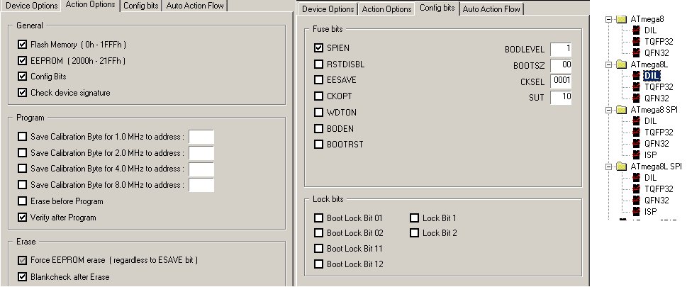

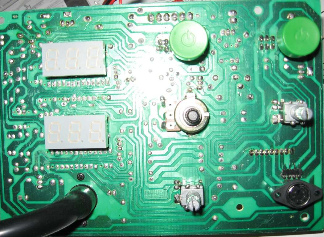

i have a problem with the program solidering not working (fan not tested)
without soldering iron it displays err no way to increase decrease temperature the solidering iron gets hot but only for a little time
i think is a mcu programing error i have attached the picture with the programming options for amtega8l-8pu the programmer picture with programmer options
what is main.eep file?

"Err"- показывает, что паяльник не подключен. Что-бы заработало- надо (минимум) подключить паяльник. :)
main.eep- файл EEPROM.

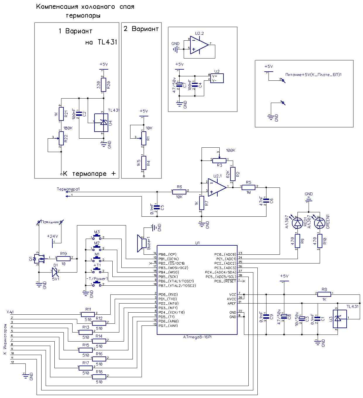

запустил вчера свой вариант, поначалу температура туда-сюда в пределах +- 15С прыгала, потом прикрутил электролит тантал. паралельно ИОН,- все стабилизировалось
+ картинки

Victor_P: Классно получилось! Несколько вопросов, если можно.
1)Почему два подстроечных резюка (R1 и R3)? Если можно, попроще, "для чайника" =)
2)C какой целью был использован LM258?
Спасибо!
СообщениеДобавлено: Вт дек 29, 2009 18:21:43
Карма: 24
Рейтинг сообщений: 596
Сообщений: 2168
Откуда: Україна, Хорол
2)C какой целью был использован LM258?!
2. это ИОН на 2.5В, но я его в корпусе SOIC8 не нашел на рынке, поэтому прикрутил TL431 в ТО-92
1. R1 выставляем комнатную температуру, R3 рабочую

Victor_P. писал(а):
я дико извеняюсь а схему вы брали с этой страницы?
http://radiokot.ru/forum/viewtopic.php?p=345975#345975 ? (ваш пост)
Как она в работе себя показала?
Как я понял вы сделали компенсацию холодного спая ? (схема на форуме уже вылаживалась) если не ошибаюсь между 8 и 12 страниц ой ?
Как я понял вы сделали компенсацию холодного спая?
я схему брал самую первую, со статьи, ОУ прикрутил с паралельной ветки, ИОН прикрутил по совету Volly
все зараблтало сразу, только ел.лит пришлось поставить паралельно ИОН, а то показания индикатора прыгали.
прикрепляю схему та что сейчас у меня и 100% рабочая

Victor_P.
Спасибо за схему
Вопрос по резисторам в цепи ОУ
у вас стоят R1-500кОм и R4-1Мом ? Не слишком ли большие значения?
В нашем крае многооборотного подстроечника в 500кОм не найти максимально 10кОм (совдеповские запасы)
Компенсацию термопары буду делать либо по 1 или по второму варианту ( в зависимости какие детали я достану)
Если не трудно посмотрите на схему товарищи коты я не чего не упустил и не чего не попутал?
