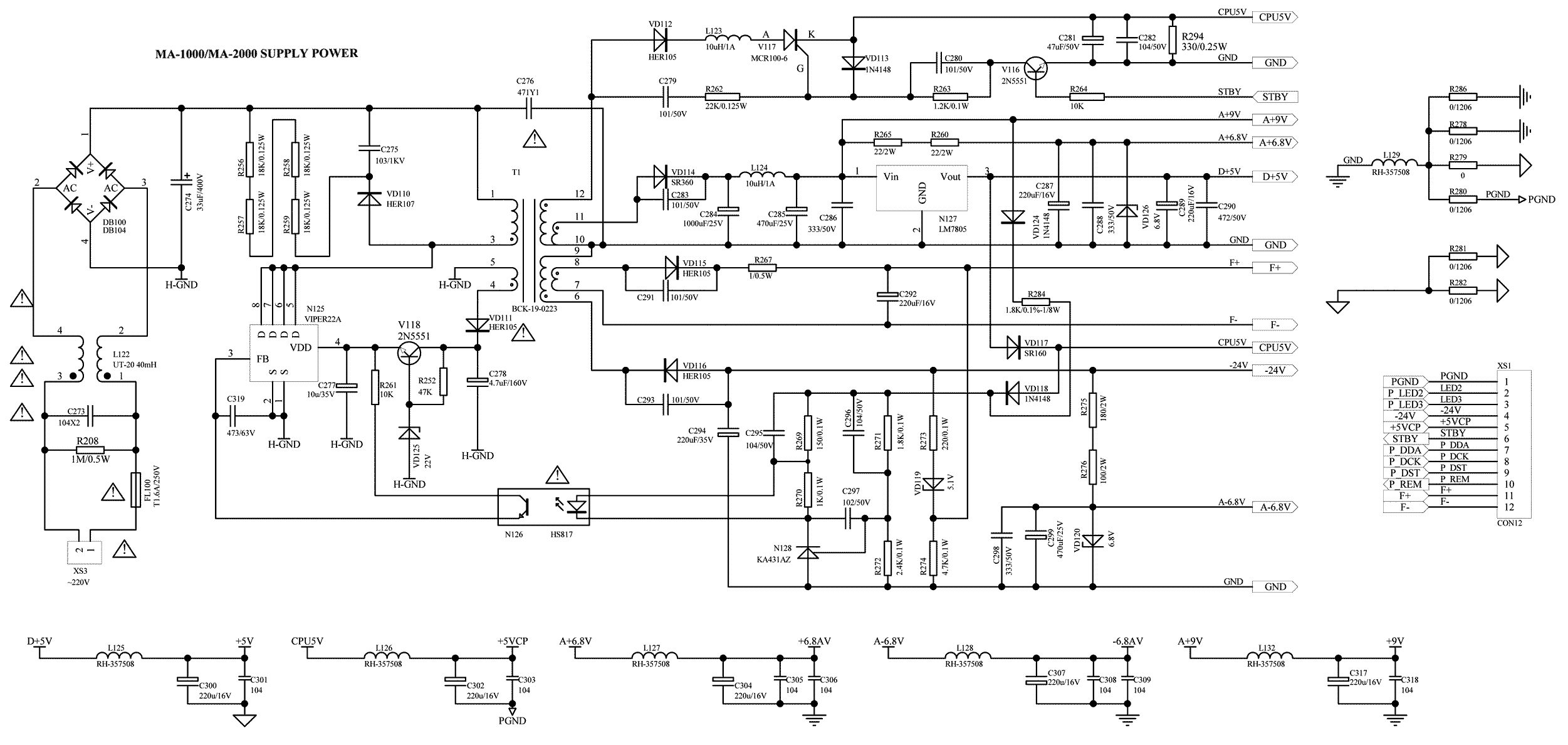

В импульсном БП рванул конденсатор 33мкФ 400В снузу прям на шим контроллер VIper22A. Как проверить его целостность или он не мог выйти из стоя?

Плату хорошо промой, и под ВИПером тоже, проверь его на короткую между выводами 5.6.7.8 и 1.2.
При коротком меняй, если нет короткого меняй кондёр и включай( в любом случае проверь остальные детали)

сдохла шим, рванул кондер и вылетел предохранитель 6А - остальное цело.
Чем можно эту шимку заменить, ато у нас ее в продаже нету?

Без переделок можно поставить по моему только Viper12.

Viper12 подойдёт вместо Viper22, но при включении нагрузки может вырубаться если мощность превысит её паспортные данные.

Шим так и не привезли :cry: Можно ли переделать схему БП чтобы декодер питался от внешнего источника питания например на 9В?

Проще будет микросхему найти.
Слишком много напряжений БП даёт.
Закажите микросхему через инет.

Сегодня буквально пришлось чинить такой саб. :)))
Окромя Viper`а вылетел транзистор и стабилитрон что стоят на подпитку Viper`а.
Стабилитрон - 22v
Транзистор любой на напряжение не ниже 60v.
Удачи. :)))

Наконец то привезли випер под заказ - перепаял, заменил кондер и предохранитель. включил через лампу 25вт - вспыхивает и гаснет, как я понимаю это нормально, но декодер не работает :) Напруга после диодного моста есть; на шлейфе, идущем к передней панели, -24 и +5 отсутствуют. куда копать дальше?

Проверьте стабилизатор на V118 и VD125.
Поменяйте оптрон обязательно.
Транзистор 2N5551 лучше заменить на другой на 60в 1а.
Придётся поставить транзистор "Враскарячку" т.к. у V118 база по центру.
