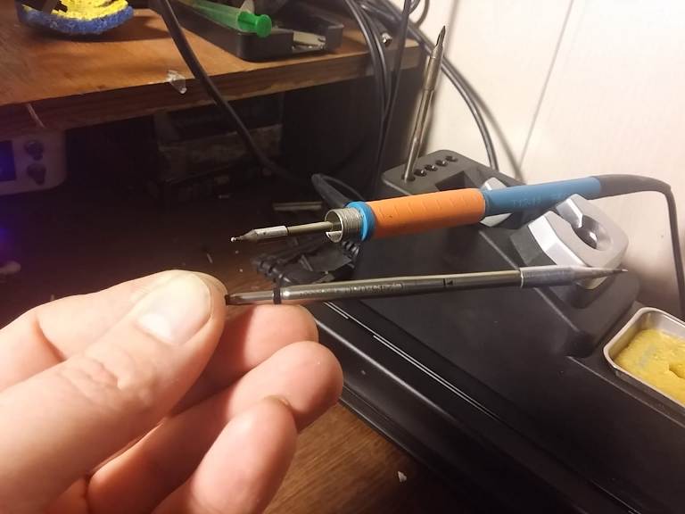

А вот мой вариант станции на жалах JBC C245-ой серии:
осталось прошить чтоб полосы не было

- Сообщения: 560
- Зарегистрирован: Пт июн 19, 2009 13:36:54
В продолжение рассказа https://radiokot.ru/forum/viewtopic.php ... 0#p3535890 о сборке паяльной станции.
Через два месяца ожидания получил ОУ, но вместо заказанных, как в оригинале, SGM8551XN, доблестный Али-продавец прислал OPA336N, что удалось установить по маркировке A36 на корпусе SOT23-5. По характеристикам этот ОУ хуже, в частности по смещению в 5 раз (60 мкВ против 12), а также значительно хуже скоростные характеристики. За неимением альтернативы впаял OPA336N в контроллер, температуру холодного паяльника показывает правильную, подключал один и тот же паяльник поочерёдно к станции KSGER и самодельному контроллеру - разница в показаниях 1 градус.
Надо заказывать SGM8551XN где-то ещё, кто знает где можно купить оригинал, подскажите.

кто пробовал черные жала Т12? есть отличия? или только цветом?
https://ru.aliexpress.com/store/product ... 27d8oKJGrl

Во тут https://mysku.ru/blog/aliexpress/67385.html пробовалиolegggg писал(а):кто пробовал черные жала Т12? есть отличия? или только цветом?
