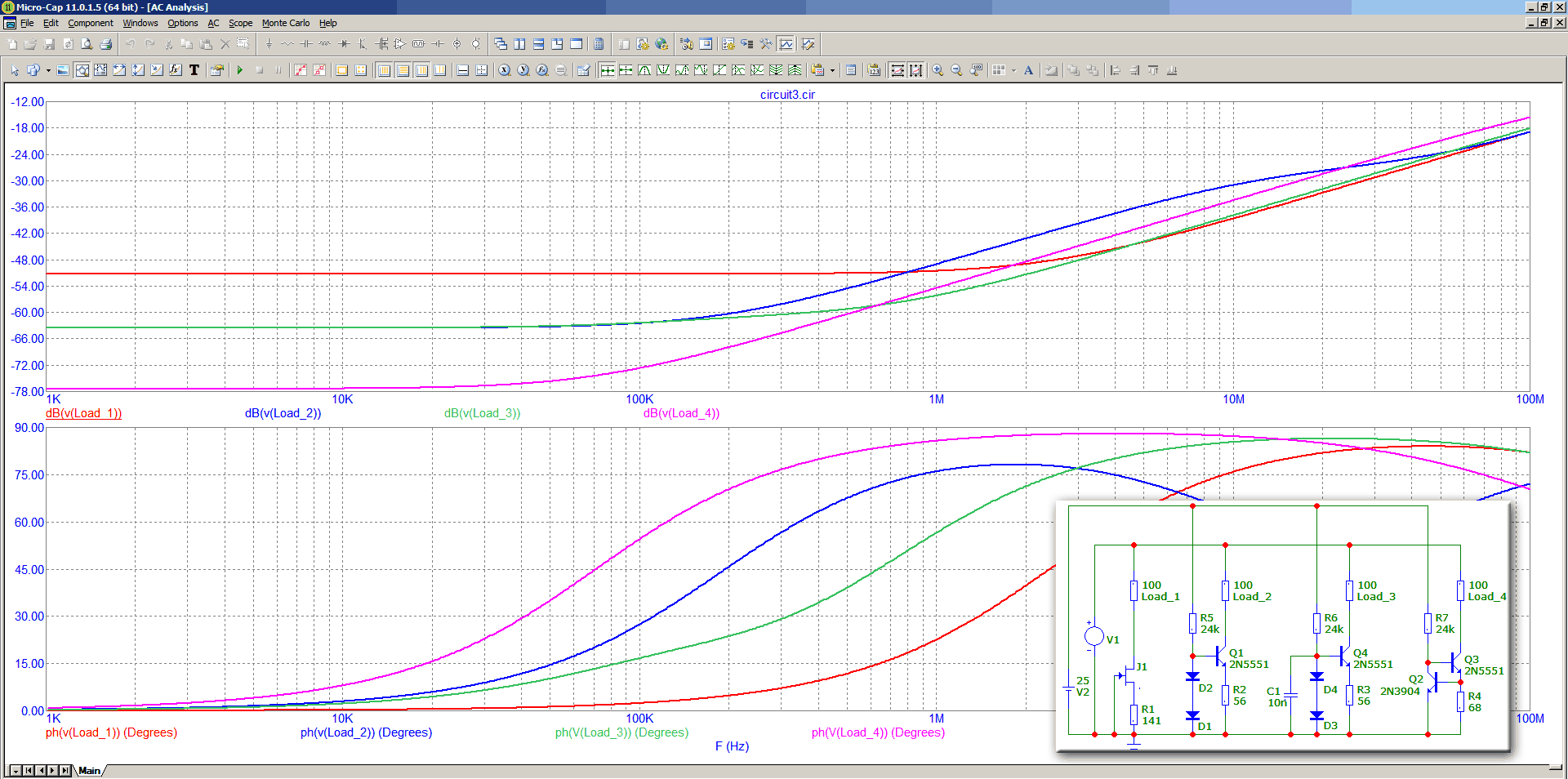

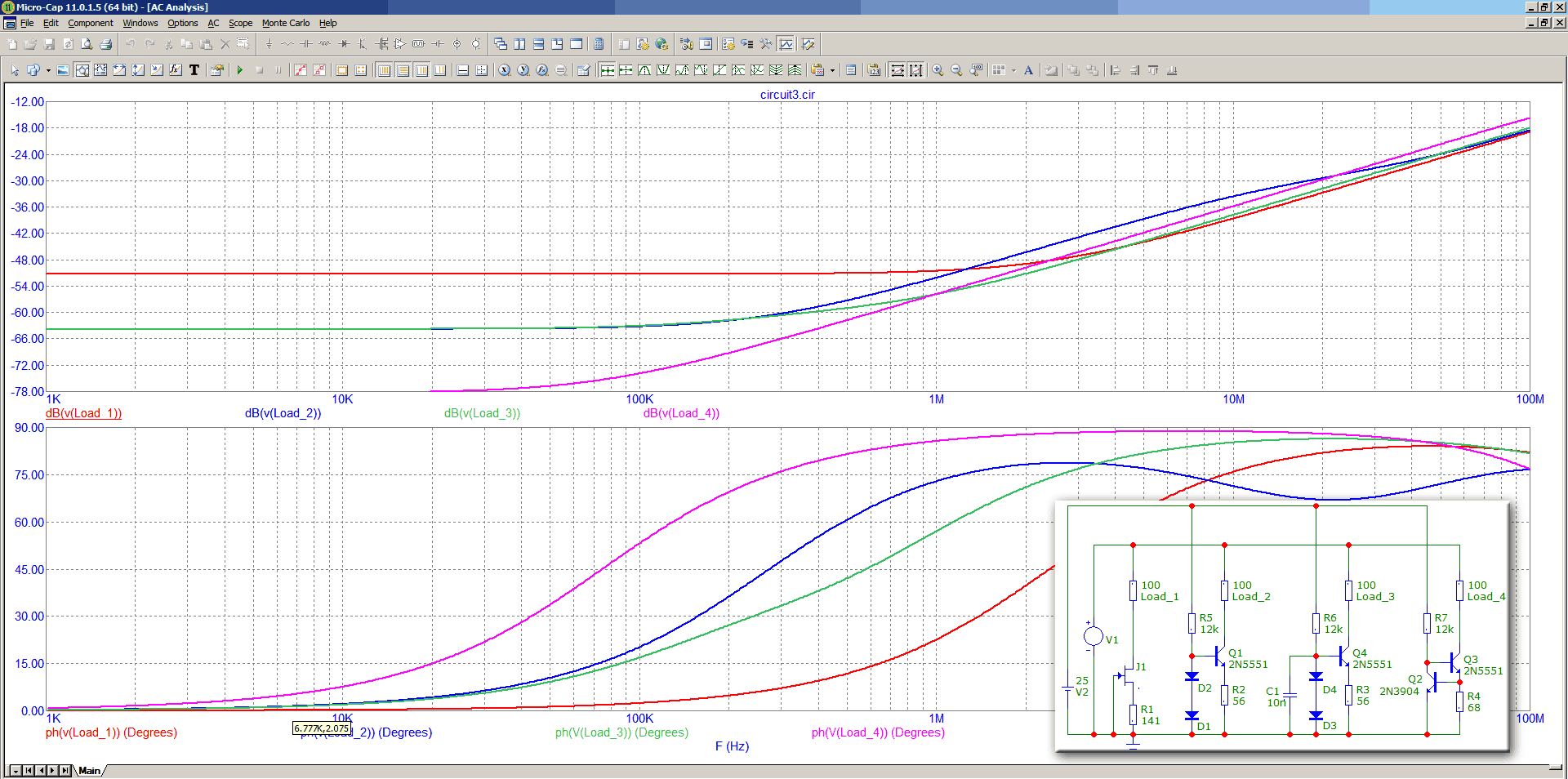

Чуть об источниках тока
Собрал три-четыре модельки простых источников тока, годных для УНЧ. Рабочий ток порядка 10 мА. Ток в источниках баз биполярных транзисторов в районе 2 мА.
Зависимость прироста тока от прироста напряжения.
видно, что самый плохой стабилизатор - полевой транзистор. Начинает работать при самом большом напряжении (более 2,2 вольт, это без учёта потери напряжения на нагрузке 100 Ом). Однако.... однако смотрим дальше частотные свойства
очень интересно становится узнать, что от качества опорного напряжения (точнее, его выходного сопротивления) напрямую зависит частотность каскада. Уменьшим ток вдвое
Упс... да? Кстати, на этом фоне становится хорошо видна работа конденсатора в базе третьего источника - он там весьма полезен.

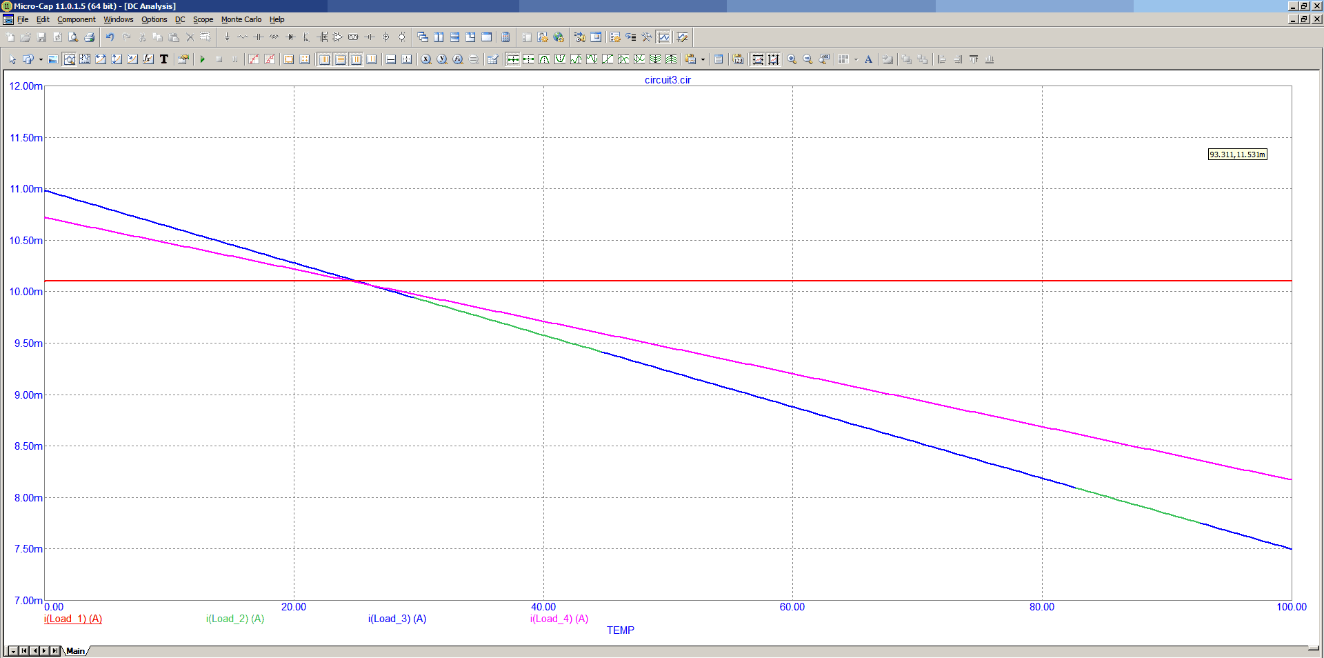

Осталось посмотреть температурную стабильность
Гммм... Я очень сильно подозреваю, что большинство моделей J-FET'ов в MicroCAP не являются достоверными. Перебрав пучок разных практически не вижу отличий в их работе - ни ток при перестановке не меняется, ни частоты, ни от температуры не зависят... Так что результаты моделирования по источнику на J-FET не следует считать достоверными - они только приблизительно обрисовывают картину.

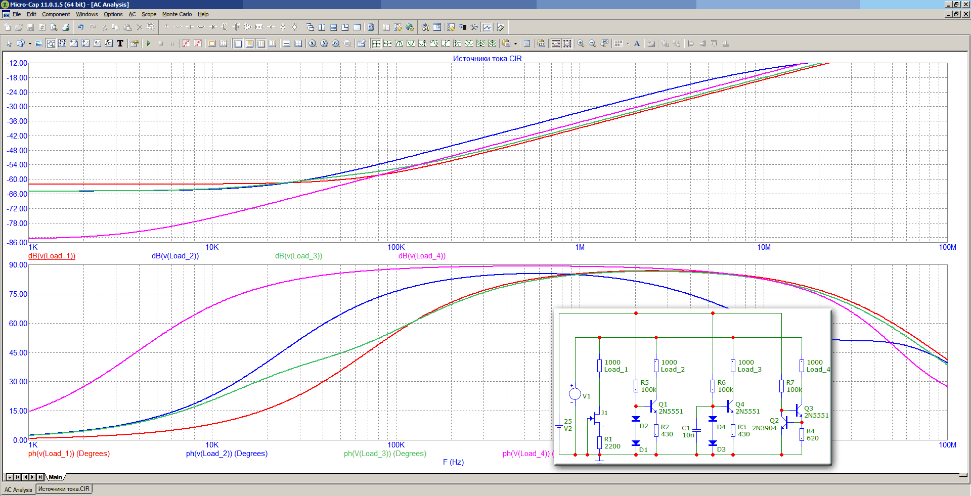

Сообщение Slabovik »
На малых токах и малых вариациях напряжения он безусловно интереснее. В том же дифкаскаде ему очень даже неплохое место.
Вот тут все токи уменьшены десятикратно
С другой стороны, увеличение опорного напряжения вкупе с увеличением сопротивления в эмиттере точно также благотворно сказывается на коэффициенте стабилизации простого стабилизатора на биполяре. Плата за это - увеличение минимального рабочего напряжения источника тока. Где-то это приемлемо (дифкаскад), где-то нет...
